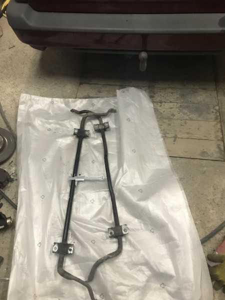

Один наш товарищ поставил себе стаб на 850 толщиной 25мм. Но не признается от чего он его подобрал.
https://www.drive2.ru/l/505287716443783414/ Давайте попробуем угадать, от чего же стаб.

От 7хх )

А может от 960 рестайл,там тоже под тяжки

Cудя по картинкам из google, похож на стаб от Р2 платформы (S60/80 и т.д.)

Похож на Ы80.
Но я тулил от дизельной Ы80 до ресталинковой, то отверстия нужно разсверливать. Там около сантиметра разница между отверстиями.
А все остальное становиться.

А диаметр стаба какой был?

Если не ошибаюсь, то 24-25мм.
И отверстия под тяги стаба чуть больше чем у 850.

Еще вопрос. Выхлопная труба не мешает?
