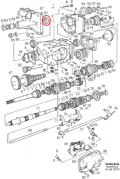

Хочю заменить сальник кпп на M47R!
Проблема в том что не могу найти вышеупомянутых сальников один лиш номер оригинала которого нет в наличии и нет на него аналогов
Может кто сталкивался с такой проблемой и знает размеры...

Повідомлення Stas340 » Вів грудня 04, 2012 10:09 am
Внутренний сальник
Оригинальный номер 32924 (после пробела толи 46 толи 48), размер 47х25х10 направление вращения правое (по часовой стрелке),диаметр вала 26
сальник наружный
35х25 высоту не знаю потому как сальника уже нет, но возможна погрешность ибо состояние нано технологий учавствовавших в измерениях оставляюбт желать лучшего
подшипник тож скорее всего на грани, 34*25 высота в районе 25 (обойма пластиковая) роликовый
размер опять же приблизительный ибо доставать в 23,00 его мне точне не хотелось :) а нано технологии сказать точный не позволяют
Re: Замена Сальника коробки M47R
Повідомлення klimenkoa » Вів грудня 04, 2012 10:41 am
Stas340 написав:Внутренний сальник
сальник наружный
Да работа проделана, еще раз спасибо за базу от которой можно оттолкнутся...

Повідомлення klimenkoa » Вів грудня 04, 2012 4:07 pm
Аналоги по corteco сальников которые за флянцем куда прикручиваются полуося (01033865B) так же применяются в автомобилях BMW № оригинала (24217518704)
Внутренний сальник. Оригинальный номер 3292446 размер 47х25х10. Аналоги по corteco 12010859B
Наружный сальник 35х25 все что нашел по этим параметрам, должно быть что то одно из этого 8-)
номер
сальника тип вращение
811526120 25 35 7 NBR ~
813512300 25 35 7 NBR ~
813530400 25 35 7/10 NBR ~
815321600 25 35 6 NBR RD
01020373B 25 35 7 ~ ~
01026501B 25 35 6 ~ ~
01034100B 25 35 7 ~ ~
01034437B 25 35 7 ~ ~
12000628B 25 35 5.5 ~ ~
12010846B 25 35 7 ~ ~
12011122B 25 35 7 ~ ~
12011443B 25 35 8.5 ~ ~
12011487B 25 35 7 ~ ~
12013850B 25 35 7 ~ ~
12014616B 25 35 7 ~ ~
19015082B 25 35 6 ~ ~
19016660B 25 35 6 ~ ~
19019531B 25 35 7 ~ ~
19020128B 25 35 6 ~ ~
19020411B 25 35 7 ~ ~
19027874B 25 35 6 ~ ~
19029603B 25 35 4.8 ~ ~
19033627B 25 35 4 ~ ~
19033915B 25 35 6 ~ ~
19034672B 25 35 7 ~ ~
20034576B 25 35 7 ~ ~
20034577B 25 35 7 ~ ~
43252G3200 25 35 7 UD ~
D6202 25 35 6 AD ~
F4162 25 35 6 UE RM
F4177 25 35 6 UES-2 RM
K6132292 25 35 6 AD ~
MD041012 25 35 6 UE RM
MD050608 25 35 6 UE RM
MD069950 25 35 6 UE RM
MD168059 25 35 6 UE RM
MD701735 25 35 6 AD ~
MD741818 25 35 6 UES-2 RM
N2190 25 35 7 UD ~
Это пока по сальникам...
