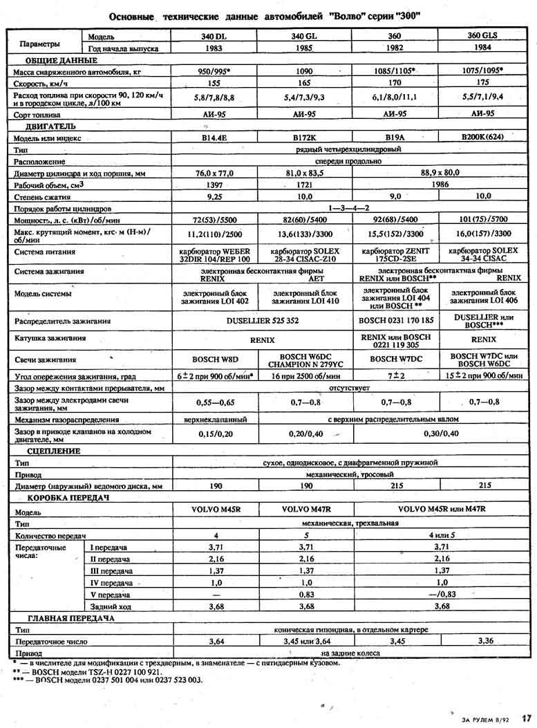

Stas340 написав:Станет любая КПП хоть с бензина хотьс дизеля, передачи будут везде одинаковыми, КПП абсолютно одинаковые везде М47
На счет кулисы 5-ти ступки и 4-х ступки не могу быть уверенным на 100% потому как в руках не крутил от 4-х, но должно подойти.
Stas340 написав:
В14 вполне нормально поедет с обеими вариантами, тем более что в паре с 4-ступкой стоит 3,64
Спасиб .Подойдет ли приводной вал от четырехступки к 5-и?Stas340 написав:снять вал КПП можно только полностью раскидав КПП
tarasv написав:Спасиб .Подойдет ли приводной вал от четырехступки к 5-и?Stas340 написав:снять вал КПП можно только полностью раскидав КПП
Stas340 написав:в принципе должно подойти потому как 5-я передача вешается отдельным блоком и основу КПП не изменяет, там разница в редукторах это точно а так если номера одинаковые то должно подойти
