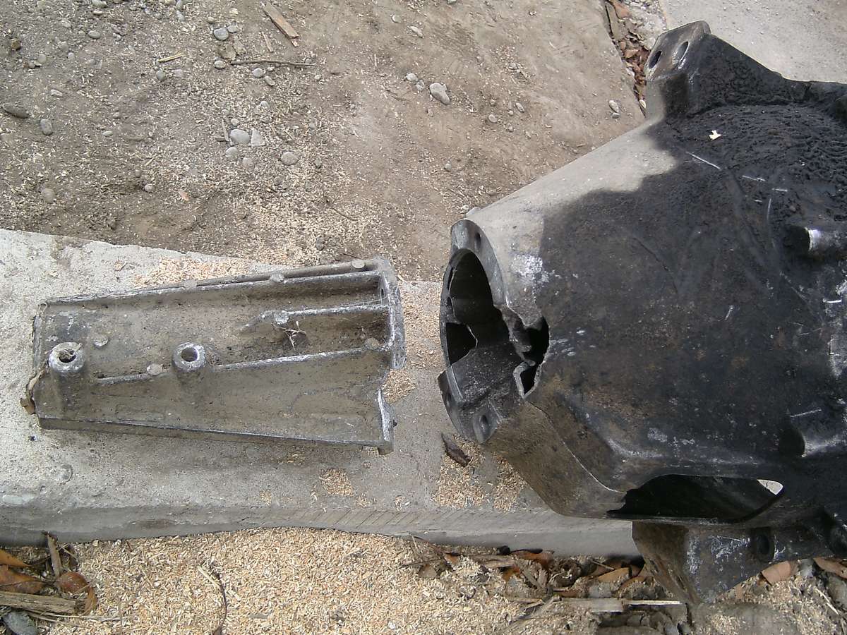

Повідомлення Vladizlav » П'ят серпня 30, 2013 10:01 pm
Результат установки першого саморобного кардана. :sad:
Другий був краще. Ходив довго. Головне -- правильно встановити. Навіть саморобні кардани не люблять перекосів.
