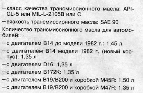

xoxlov написав:А зачем для кпп М47 АТФ?
затем шо так придумалиинжинеры в коей мере соглашусь что у них руки не из жопы
для справочки в М46 можна лить не любую атф.....
есть бумажка на которой все написано , если ее не видели не значит что ее нет:-))) там черным по немецкому написано про атф, но никак не написано про ГЛ4 ГЛ5

Stas340 написав:В книге все расписано куда сколько и с какими допусками заливать
Так книги же у меня нету !!! 8-)

Повідомлення Stas340 » П'ят квітня 24, 2015 10:46 am
кто ищет тот всегда найдет viewtopic.php?f=43&t=6682#p38362 :D
Re: Масло в M 47
Повідомлення karter » П'ят квітня 24, 2015 10:51 am
Большое спасибо но и тут промах. Она у меня с телефона нихрена не открывается , а домашнего нэта пока нету (дилемма)

Повідомлення Stas340 » П'ят квітня 24, 2015 2:18 pm
редуктор не коробка лучше залить что то кроме тад17
Re: Масло в M 47
Повідомлення karter » Пон квітня 27, 2015 10:39 am
Спасибочки , теперь буду знать.
