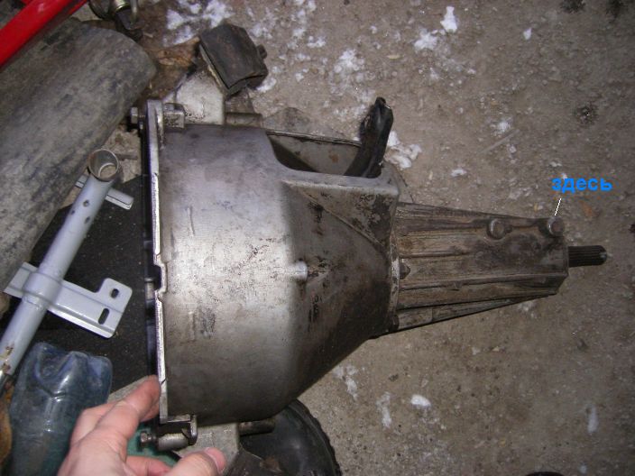

kolski написав:Стас, у меня что-то подобное было, причем начинался как скрежет, именно при игре сцепления, потом больше - при трогании появился скрип-свист, когда скорость набиралась он пропадал. потом вообще свист реальный пошел. на станциях запугали выжимным, поэтому долго тянул с разбором, а оказалось зря. лично у меня рассыпался опорный подшипник, который в конусе стоит. его подклинивало реально. заменил - все симптомы ушли. а начиналось как у тебя. проблема диагностики на станции в полном их непонимании как работает наша тройка. с 2003 года поменял 3 подшипника, причем второй у меня отъездил только месяц. Первый был подобран по размеру японец, второй россия непонятно от кого, тот который стоит сейчас - специально взял skf, чтобы забыть про эту проблему надолго. (рассыпавшийся тоже был вколхожен российский). Похоже там нагрузка хорошая идет и к качеству есть претензии.
Кстати на подъемнике мы его (источник звука) поймать не могли. только разбор показал, что ему кирдык. и свист.

Повідомлення kolski » П'ят квітня 16, 2010 6:15 am
teddyy написав:
можно в этот подшипник в каталоге тыкнуть?
на фотке. он стоит в конусе, из которого уже вал к кардану выходит. я просто его взял и по магазинам, яповский попался в первом же.

Повідомлення teddyy » П'ят квітня 16, 2010 12:41 pm
kolski написав:
teddyy написав:
1 на картинке?
а за сколько в результате взял skf? а то что то оригинал дороговат, как выжимной практически....
подобрать не сложно?

Повідомлення Stas340 » П'ят квітня 16, 2010 1:21 pm
http://www.bergab.ru/allbearingssize.shtml Там можн подобрать подшипник введя размеры
Первая это внутренний диаметр, вторая наружный, третья высота бортика подшипника. Выбивает подшипники смотрим маркировку и бежим в любой магазин где есть подшипник.

Даже если я найду в гараже снятый подшипник, тебе это не поможет, у меня же переделка на автомат кардан, соответственно и размеры внутреннего диаметра под кусок вала автомата. а колокол, который на фотке остался на даче, а туда сейчас фиг доберешся.
попробую в гараже-кладовке завтра пошуровать, у меня еще где-то конус заныкан со слизанными шлицами, правда все это если я смогу до него добраться, найти и выбить подшипник. Короче, чувствую, что выходные будут насыщенными (жена в среду марча разбила, а у меня эти выходные ghfrnbxtcrb единственные за месяц, надо по максимуму успеть все, потому как потом выходных в ближайший месяц опять не предвидется :-(

у меня в бортовом есть размеры этого подшипника крайнего в конусе.
