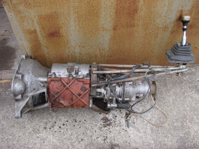

Повідомлення Aleks_15 » Сер травня 27, 2015 9:57 am
xoxlov написав:Ничего сложного там нету, все просто снимается и разбирается.
Единственный вопрос с запчастями, если там износ фрикциона то лучше искать б.у. кпп.
Колечки на поршеньках все меняются, подшипники тооже, но вовсяком случае будет в разы дороже б/у в сборе.
leo_run написав:его можно снять не снимая коробасы с машины а дальше???? я думаю не сложно если есть чем... думаю там просто не качает насос
Насколько я понимаю крепление блока овердрайва то же разное т.к. траверза с М45 на мою коробку не подходит по креплению и мне пришлось укорачивать ту которая была в комплекте с коробкой. Очень похоже что она с 740.

Повідомлення GERXTRM » Сер травня 27, 2015 12:24 pm
На 240й кулиса короче, это с 740/940

Повідомлення турбо » Сер травня 27, 2015 12:33 pm
Aleks_15 написав:
Вот моя коробка.
к картеру коробки я думаю крепеж должен подходить :buba: дизель бензин разные колокола сцепления ну и кулисы понятное дело разные
