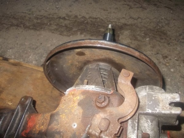

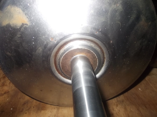

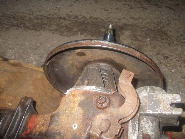

Перебрать входной уровень сподвигло недетская течь масло (см. рис. 1) и писец шлицам на валу (см. рис.2), что за собой тянет автоматом и ремонт шлицов на кардане. Надо «наварить» шлицы и заменить сальники. Шлицы я уже наваривал на вал со стороны сцепления, опыт имеется, с карданом просветился на сайте. Демонтаж вариатора с машины не занял особых проблем, даже при отсутствии ямы, снял осторожно и тарельчатые подвижные барабаны, там тоже внутри надо менять сальники 32х52, пускали во внутреннею плоскость масло. Нашел сальники 32х47 накатал обоймы и поставил. Но вот дальше зашел в тупик. Остановился на вот этом уровне (см. рис.3). Как дальше разбирать не знаю, но и силу дури прикладывать не хочу, что бы не чего не сломать.
У меня вопрос:

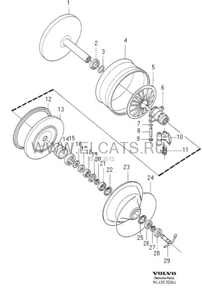

насколько я понимаю, сначала снимается эта втулка, которая надевается на вал и примыкает к тарелке (см. рис.4), а неподвижная тарелка фиксируется гайкой на валу. Т.е. надо каким то образом снять эту втулку, под ней будет гайка которая фиксирует тарелку. Или втулка и тарелка единое целое? Если единое целое, то как опять же их снять? Подскажите последовательность разборки.
Если я правильно представляю, то сначала надо снять эту втулку, предполагаю, что сбить с места зубилом, а потом надставкой сбить полностью свала , поврежденные места заделать хайгировской металошпатлевкой, шлифануть и восстановить плоскость, уже так пробовал нормально получается.
Также шпатлевкой пройдусь по рабочим поверхностям барабана и тарелки, а то уже есть выбоины и раковины. В перспективе всю надо разобрать коробку, что бы снять вал с битыми шлицами.

Сори что с опозданием отвечаю, эта трубка единое целое со шкивом, шкив кажись сидит на клею и очень изначально шлицы очень плотно садятся, если предполагается замена масла и сальников то можно прогреть не очень сильно строительным феном.
ЗЫ второй еще хуже разбирается, там первый шкив сорвать оч тяжело, огромный съемник справился только с одним а со второго постоянно соскальзывал (плоскость получается наклонная) и один пришлось по варварски сбить, ну правда на нем и раковины были в колено, потому он пал смертью храбрых :?

Стас, съемник таких размеров не ищется. А если воспользоваться прессом аккуратно с проставкой? Думаю что эффект такой же как и от съемника будет и вторую сторону можно будет снять без варварства?
Стас, дай ссылку на сайт где ты нашел схемму вариатора, на ней все позиции пронумерованны, значит и описания есть более менее.

Ссылка на сайт имеется на самой картинке. В центре.

http://www.elcats.ru/volvo/Parts.aspx?M ... t=25805624 именно входной уровень
http://www.elcats.ru/volvo/#2
также можно установить вадис (прога такая) там все тоже самое только без нета, правда весит она сильно и снести потом тяжко

Нашел время заглянуть на наш сайт, спасибо всем кто помогал советом, все пригодилось. Разобрал входной уровень, с промблемками, но без поломок и варварства. Снял тарелки без пресса и съемника. Найти съемник или подобрать пресс ни на одном СТО в городе не нашел. Сколхозил таким образом.
Поставил тарелку на подставку , так что бы сам вариатор висел в воздухе и не касался земли, прогрел втулку газовой горелкой, но без "борща" и надставкой бил в центрирующие отверстие на валу - так с сбил, тарелки не повело. Сейчас ищу сальники и отдал вал на наварку шлицов. Езжу сейчас на тестевой "восьмерке",.. ..ля, какая разница, теперь понимаю за что "любят" родной автопром.
