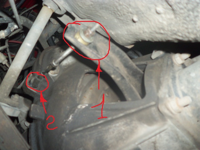

Именно интересует какое крепление и из чего оно состоит, когда крепится к вилке сцепления! Второй вопрос как его регулировать???

под номером 1. - белого цвета пластмасовый шарик, которий входит в вилку (там спецыально место под него), шайба и две гайки которыми и регулируется...
под номером 2. - резиновая втулка которая должна плотно зайти в место на корпусе(там есть поясочек по который она войдет)
П.Ы. извиняюсь за качество фото... фоткал вечером и свое....

Повідомлення pafik » Сер липня 24, 2013 9:46 pm
ко мне только дошло.....
у тебя может что-то быть не так, как у меня .....но разница надеюсь не большая будет., а мож вообще идентично...
мотор какой у тебя???

Повідомлення kravec_83 » Сер липня 24, 2013 10:14 pm
pafik написав:ко мне только дошло.....
там мотор другой но все практически одинаково ;)
