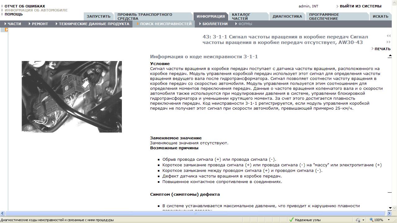

Повідомлення shvejk74 » Вів лютого 09, 2016 6:39 pm
311 RPM signal from transmission missing
где это искать?
