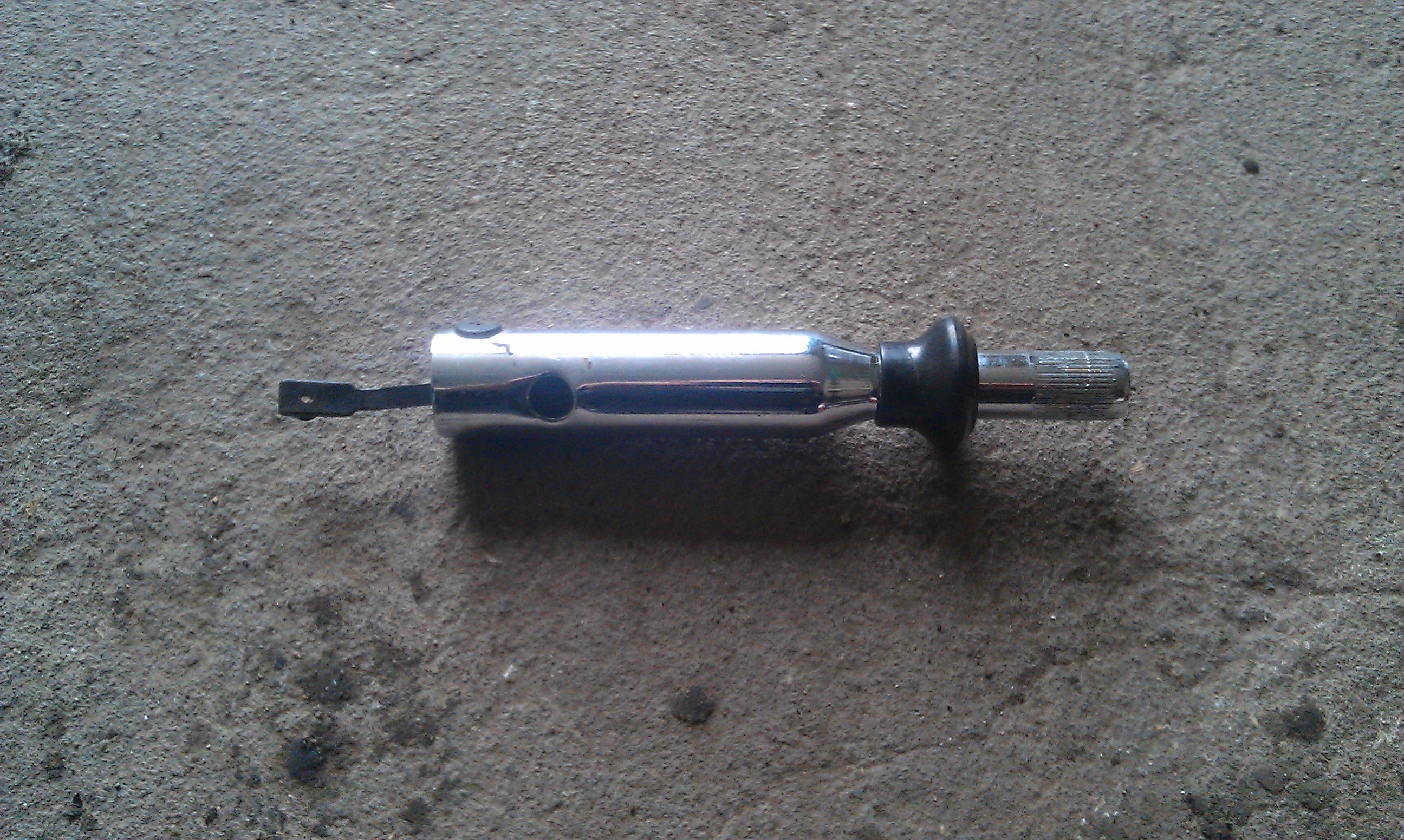

Есть и сухари и стопор и был где то рычаг.

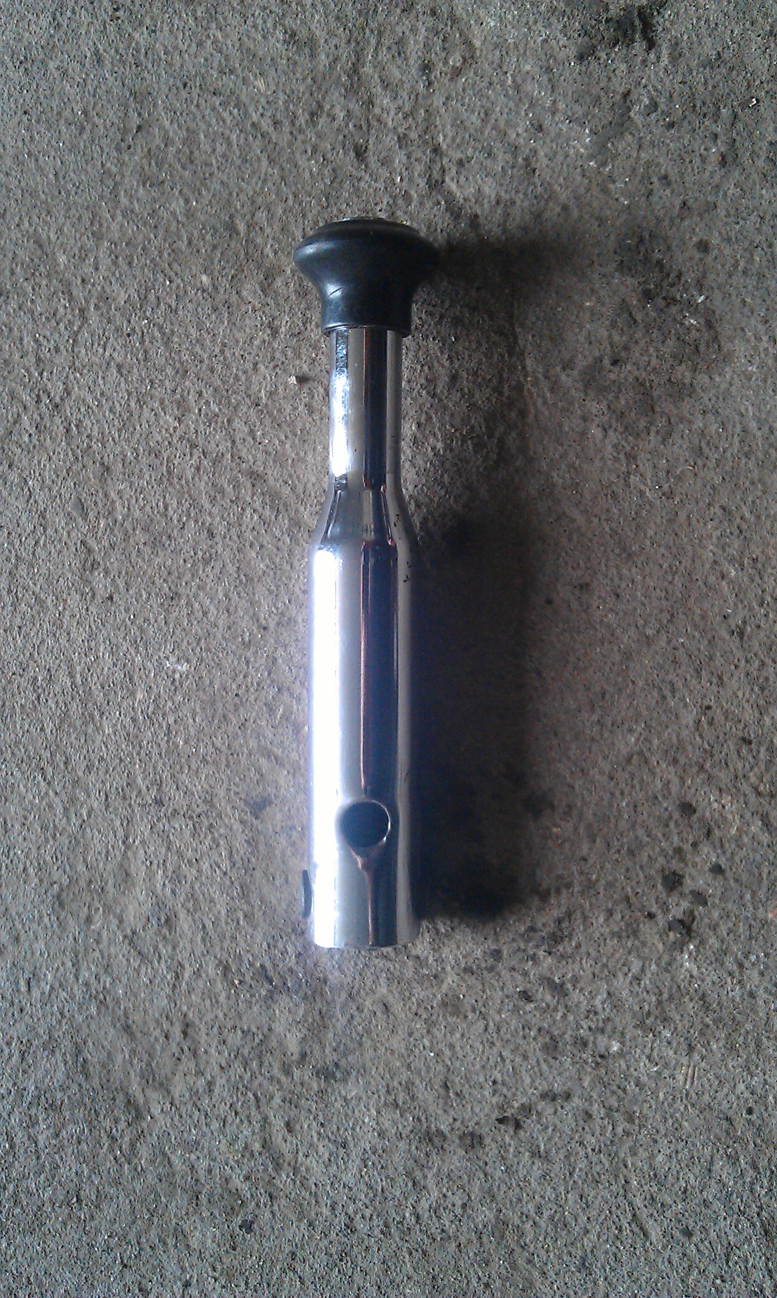

Повідомлення volvo244DLs » Вів листопада 24, 2015 9:03 pm
Вот рычаг. сухари не снимал пока.
