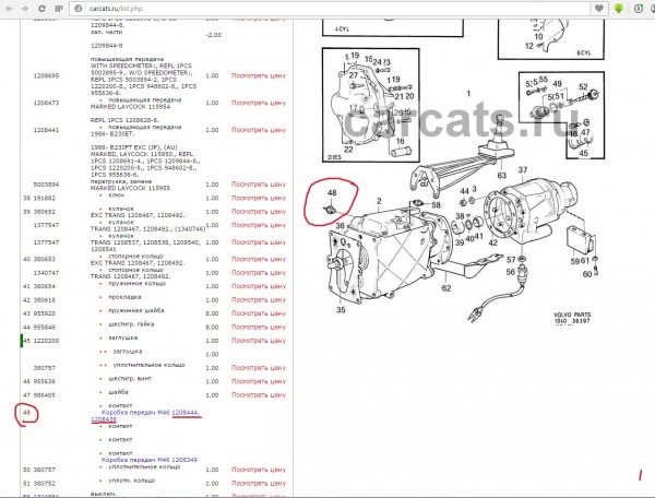

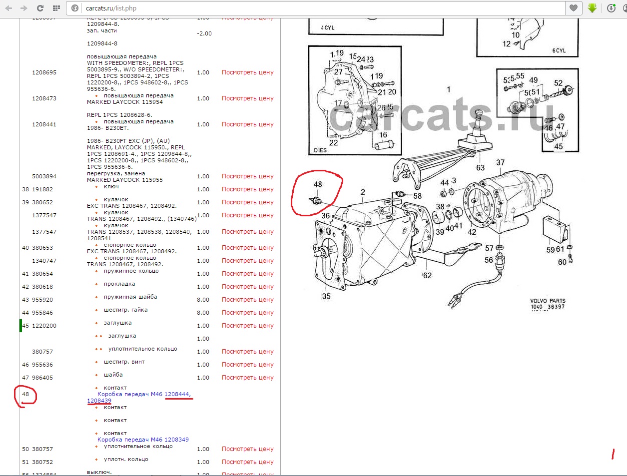

Раз пошла такая пьянка, то вопрос: кто-нибудь может показать в каком-нибудь каталоге этот датчик, ибо мне его на catcar.info найти/идентифицировать не удалось... Или это только с коробкой в сборе? (В последнее слабо верится.)
awn
Повідомлень: 531
Автомобиль: 760
Re: м46 овердрайв
Повідомлення Bogdan_740 » Вів лютого 16, 2016 9:02 am
awn написав:Раз пошла такая пьянка, то вопрос: кто-нибудь может показать в каком-нибудь каталоге этот датчик, ибо мне его на catcar.info найти/идентифицировать не удалось... Или это только с коробкой в сборе? (В последнее слабо верится.)
Вот это должен быть он, Сверху на коробке датчик на 2 провода. И вот каталог на вольво carcats.ru

Повідомлення awn » Вів лютого 16, 2016 12:44 pm
Спасибо!
