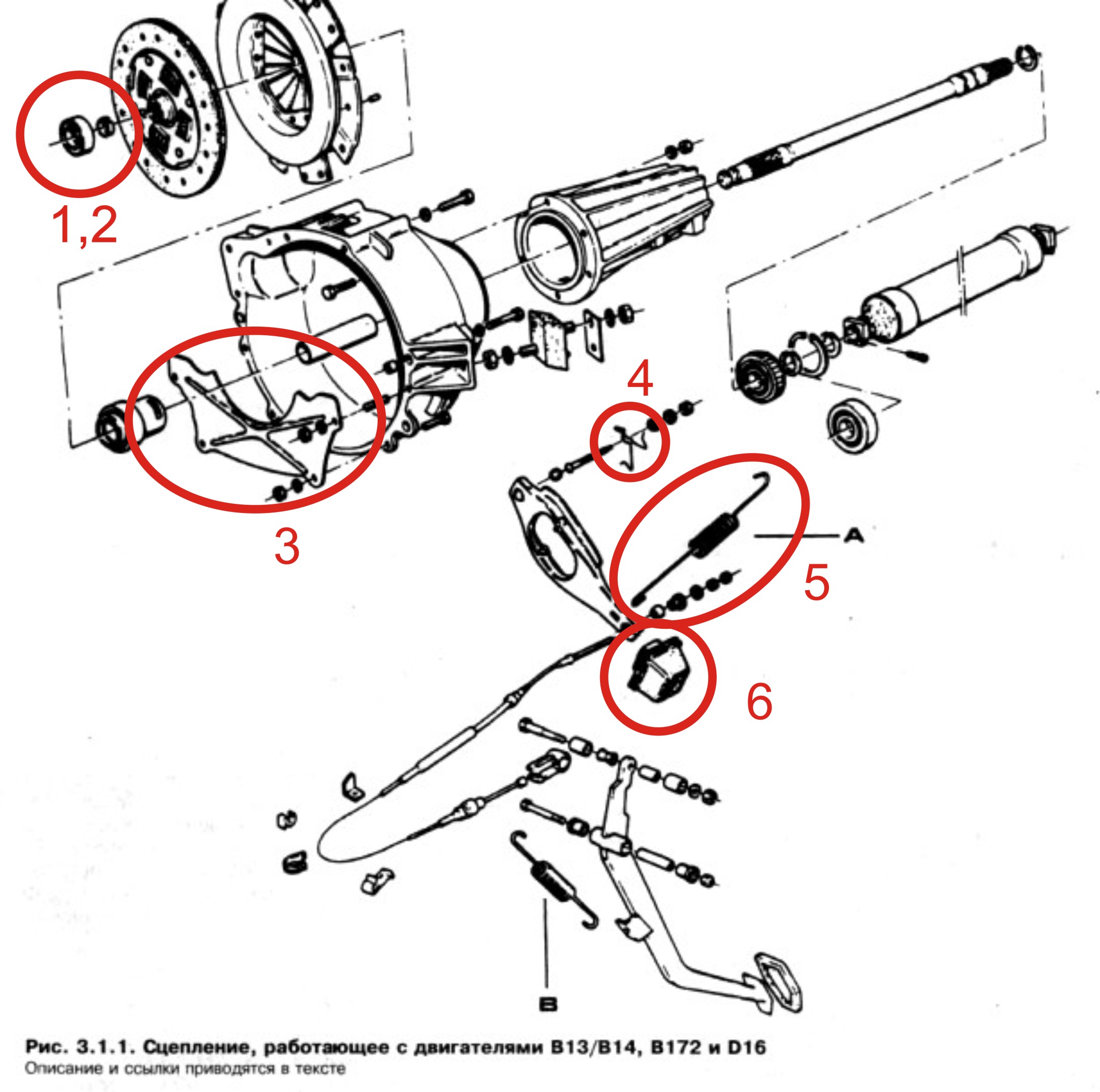

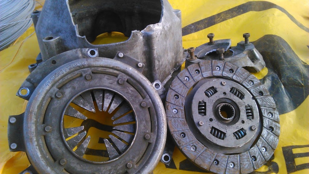

Казалось-бы что может быть проще сцепления, но жизнь сложилась так, что за почти 20 лет владения разными автомобилями ни разу не приходилось менять сцепление. И вот купил 340 двигатель 143E с оборваным карданом, погнутым первичным валом и остатками колокола сцепления. И возникли вопросы, на которые ответов нигде не могу найти.
Первый вопрос по деталям:
Насколько я понял 1 и 2 это подшипник и контрящее его кольцо, но номера их или аналогов не нашел.
3 - какая-то защита, которой то-же нигде не нашел
4 - выглядит как какой-то пружинящий (или контрящий) элемент
5 - возвратная пружина, но какую ставить не понятно
6 - аналогично и с этим номером. Пыльник, но не нашел ни номера ни аналогов.
Вобщем по всем деталям интересуют номера, ссылки, аналоги.
Второй вопрос по смазкам.Не понятно при сборке что и чем смазывать.Понял только , что выжимной подшипник изнутри машинным маслом нужно смазать , а шарик, на котором крепится вилка сцепления Литолом.Буду благодарен за тыканье носом. :D

Выжимной видел на ОЛХ, также есть новый. Есть ли отличие дизель/бензин -- не знаю.
Защита -- обычный кусок металла, на розборках. Может и у меня есть -- надо смотреть.
Вилка сцепления всборе (с пружинами и втулкой на шарике) -- опять же разборка или ОЛХ. Сама вилка должна быть, пружин не помню.
Пыльник отличается у разных двигателей, во всяком случае от бензинки мне не стал. А без него всякая кака во внутрь попадает.

Да, чуть не забыл -- если стоял ВАЗовский диск сцепления, то менять однозначно ! Иначе будет вибрация.
Повідомлень: 1888
Re: Сцепление 340 для "чайника"
Повідомлення DenisKaa » Чет січня 25, 2018 2:47 pm
Vladizlav написав:Да, чуть не забыл -- если стоял ВАЗовский диск сцепления, то менять однозначно ! Иначе будет вибрация.

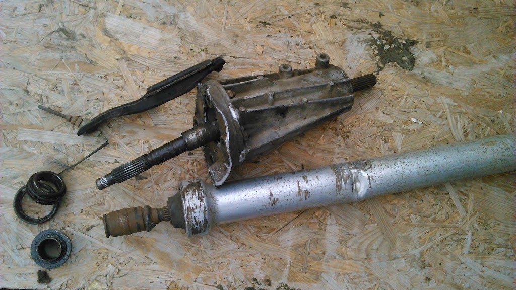

Именно он и был. Кроме того кардан от автомата был дополнен самодельным переходником 70 мм. И вот что из всего колхоза получилось

Если в кардане от автомата заменить хоть одни шлицы на нормальные под хомут -- то можно ставить. Зачем переходник -- не пойму. Но именно на нём и "сыграло".

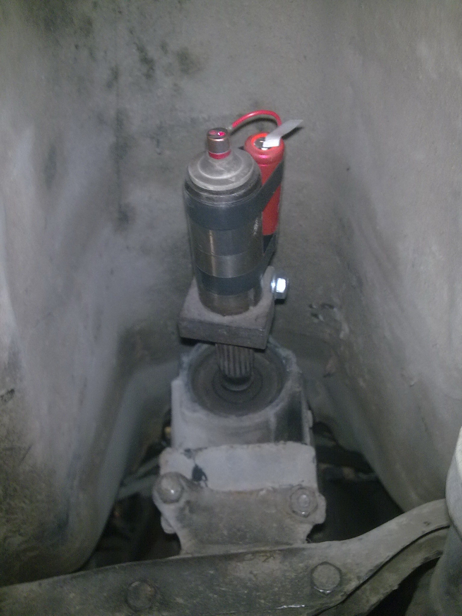

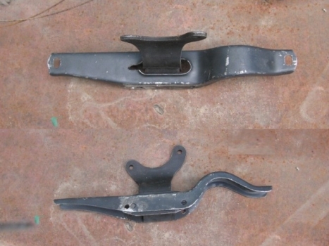

Рекомендую поставить еще одну подушку на базе траверсы КПП от ВАЗа (могу скинуть фото), 5-я опора двигателя в районе хвостовика колокола.
Фото было бы интересно посмотреть- под хвостовиком проходит труба резонатора, сдаётся мне, что она будет мешать, хотя сама мысля актуальная.

Повідомлення Vladizlav » П'ят січня 26, 2018 1:46 am
Мешать не будет
Фото на машине есть в бортовике, могу поискать.

Повідомлення Vladizlav » П'ят січня 26, 2018 12:22 pm
Знайшов
http://volvo.com.ua/forums/viewtopic.php?f=56&t=35306&start=60#p197450
А взагалі -- почитай бортовик, багато цікавого.
