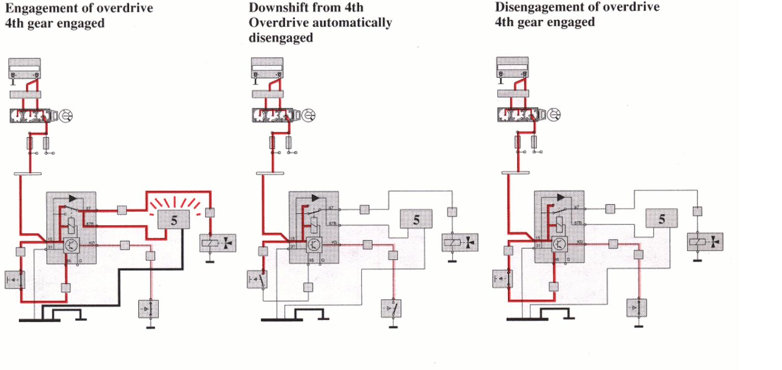

Коля, там соленоид включается через реле, у тебя схема есть?
Судя из схемы, при нажатии кнопки на кулисе, срабатывает реле, в случае если включена четвертая передача. Это реле и подает напряжение на лампочку на панеле приборови на соленоид овердрайва.
Коля, тебе нужно сделать следующее:
- включить зажигание (двигатель не запускать)
- включить четвертую
- включить овердрайв (нажать на кнопку)
- взять контрольную лампочку,и подсоединить паралельно соленоиду под машиной.
Если лампочка горит - питание на соленоид подается... в этом случае Слава прав, соленоид сгорел. Если не горит - смотреть цепь после реле овердрайва... если есть схема.

Спасибо за совет дельный и схемку. Я вчера не попал к электрику, может сегодня получится. А то без 5-ой передачи как без рук.

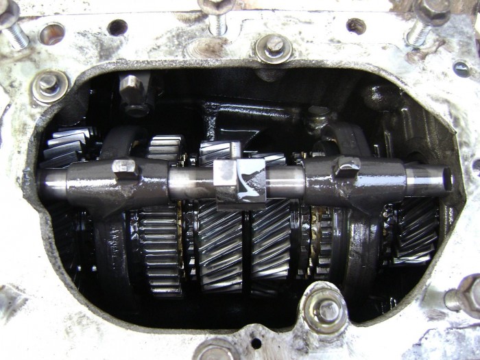

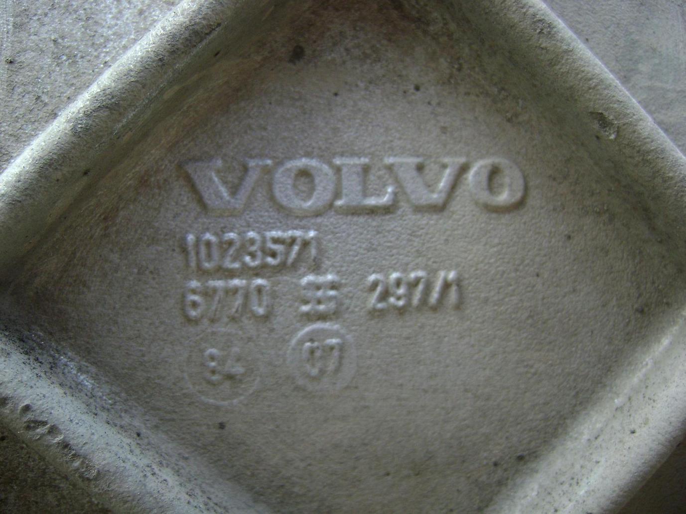

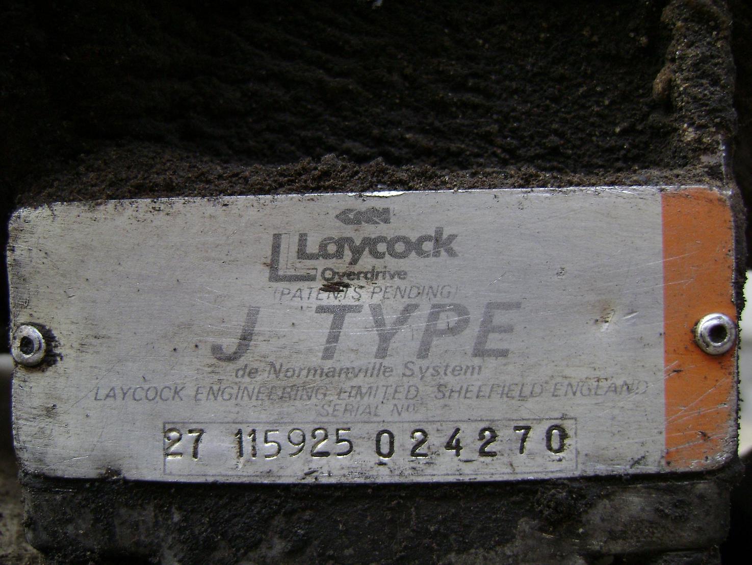

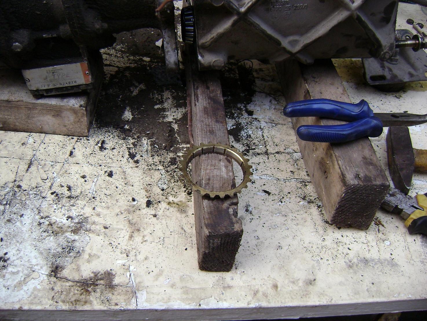

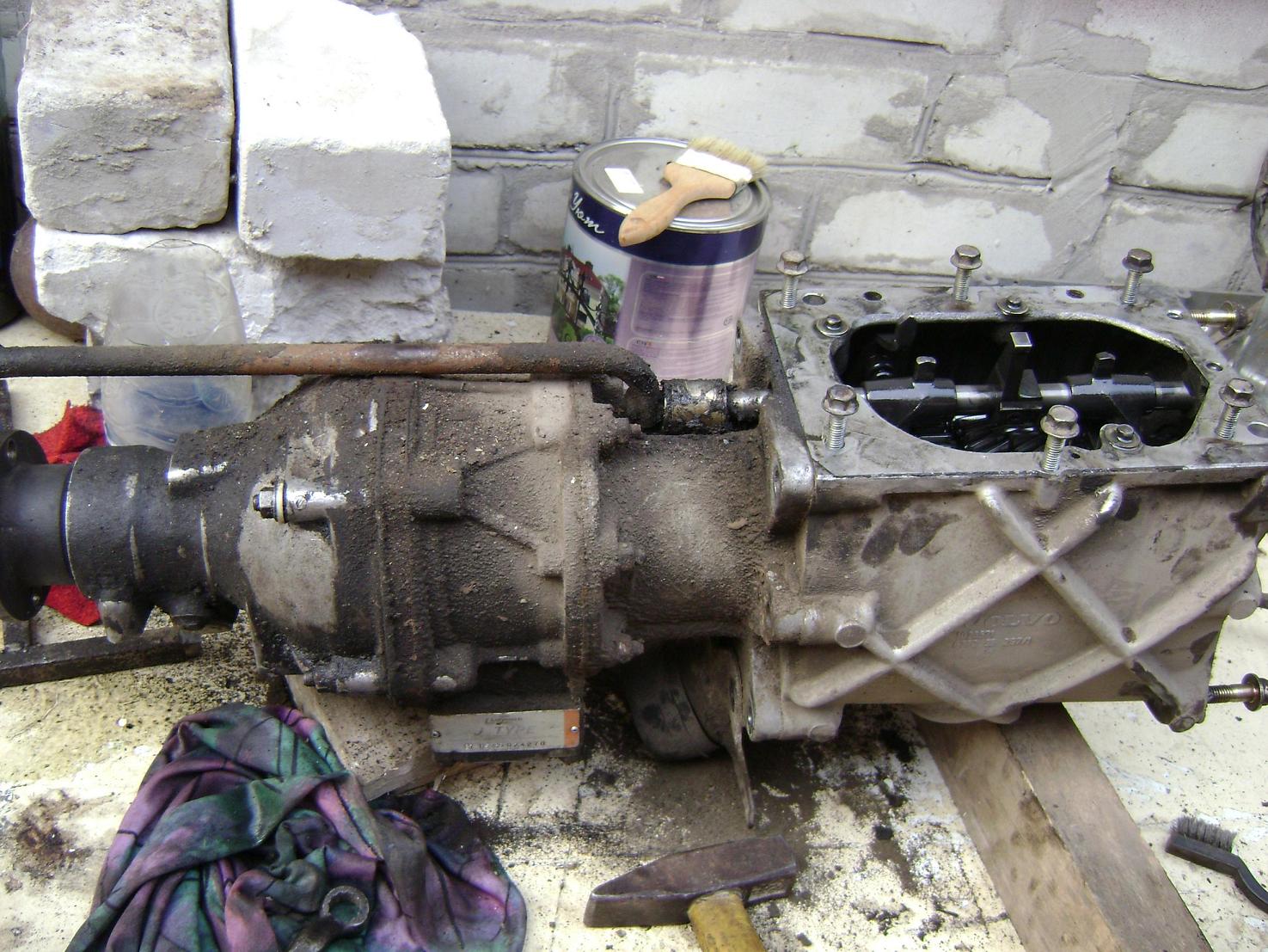

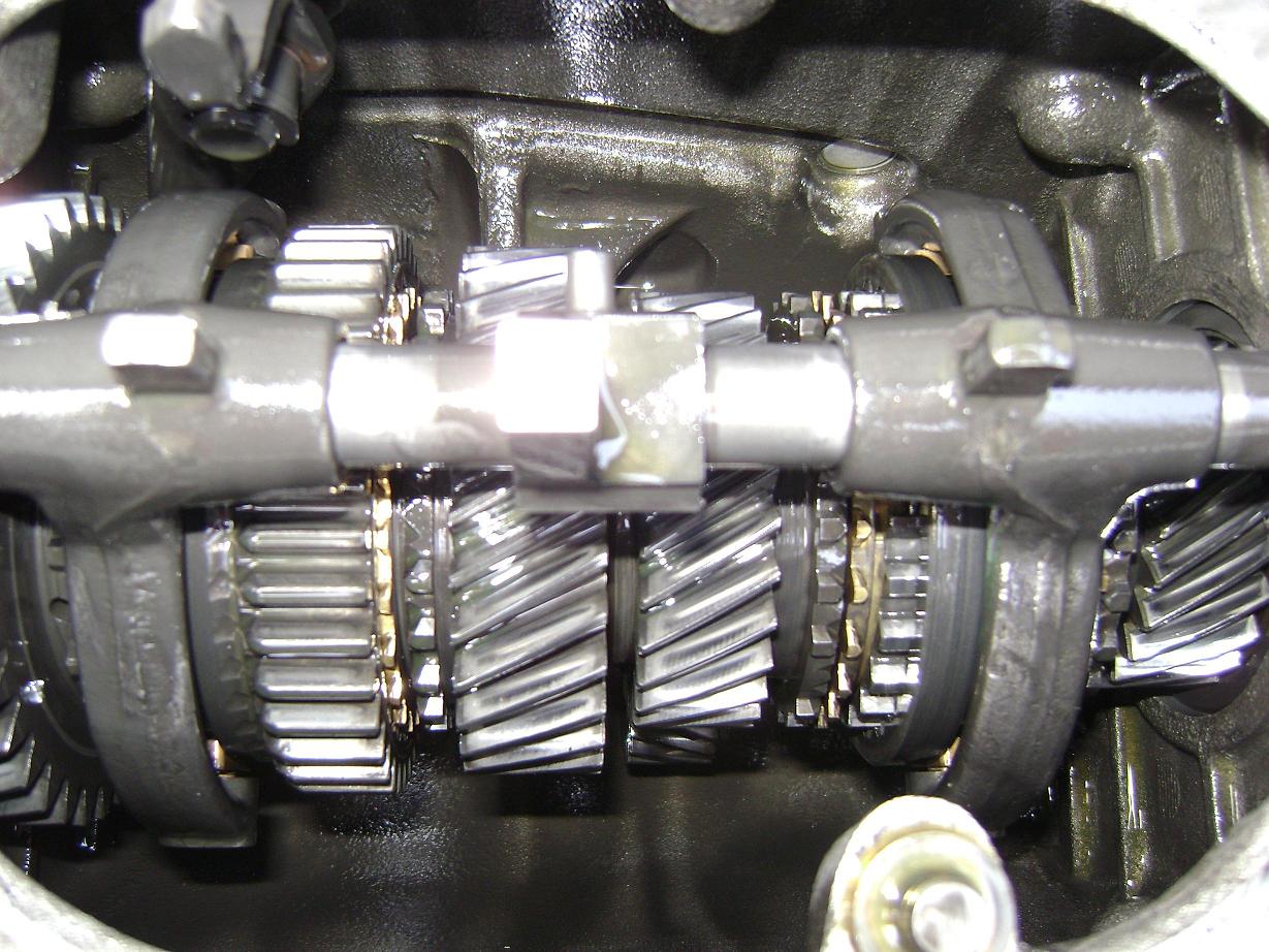

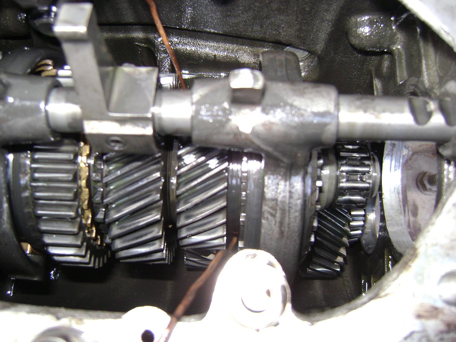

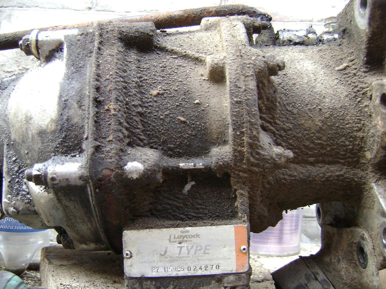

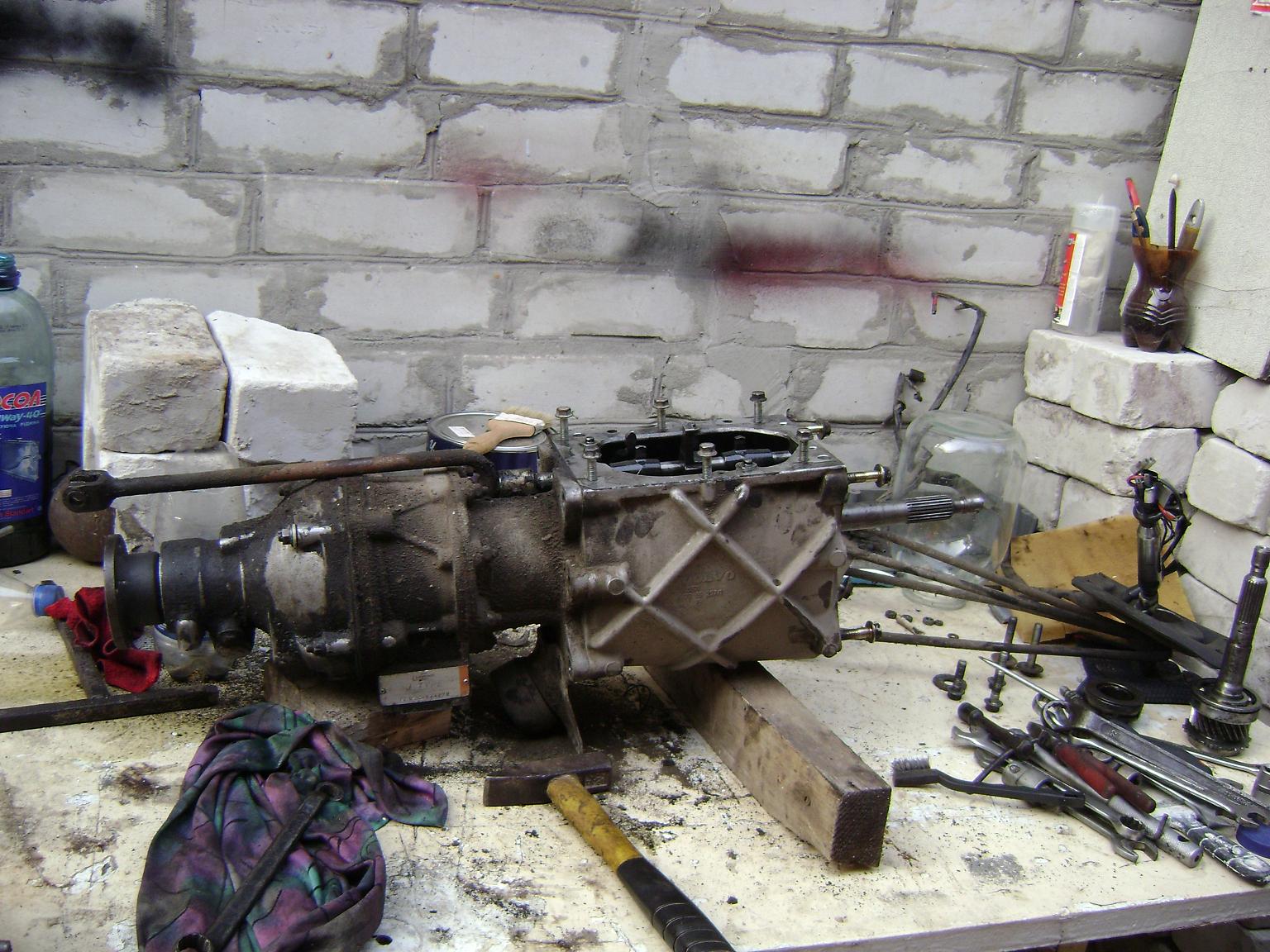

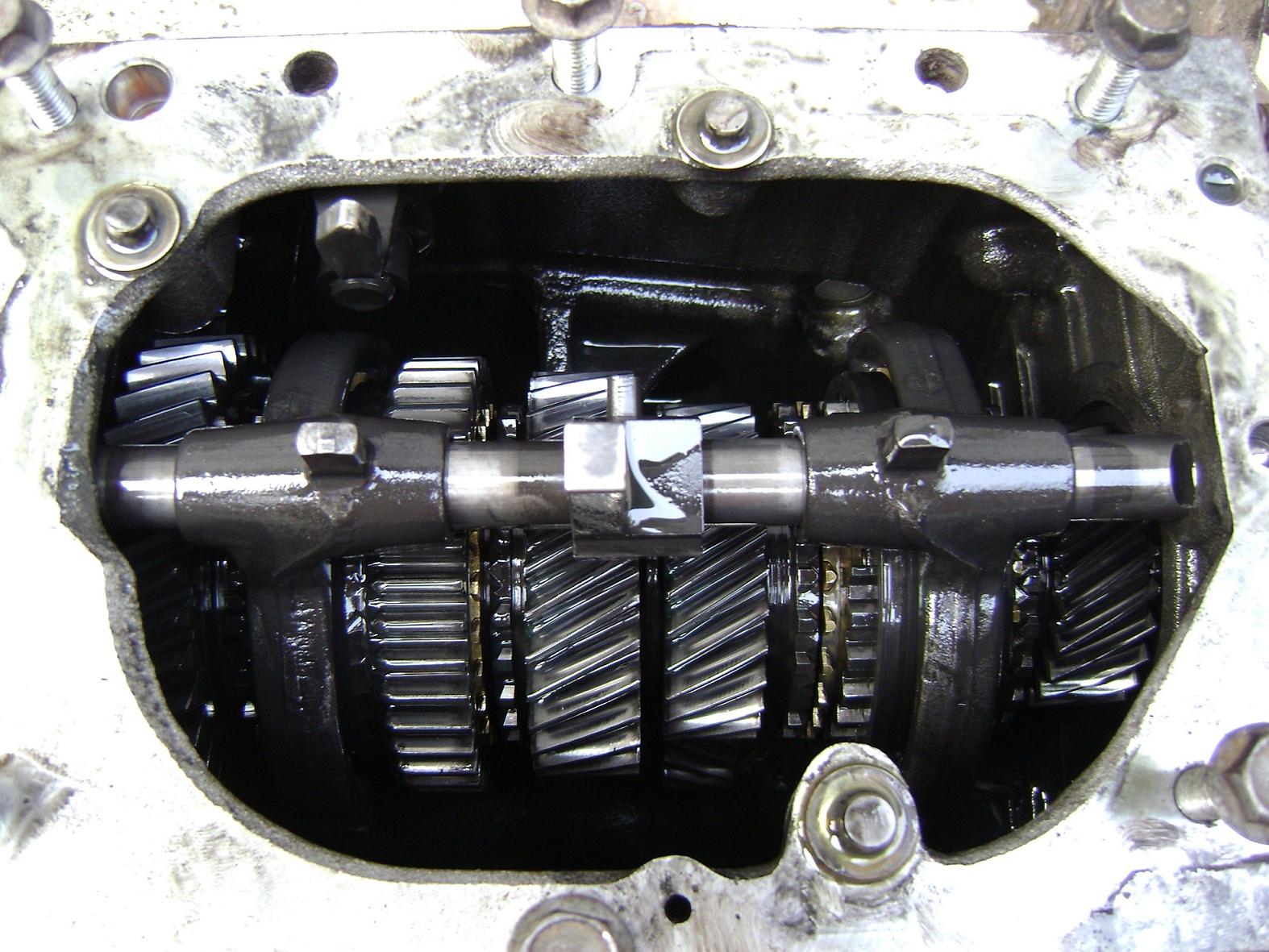

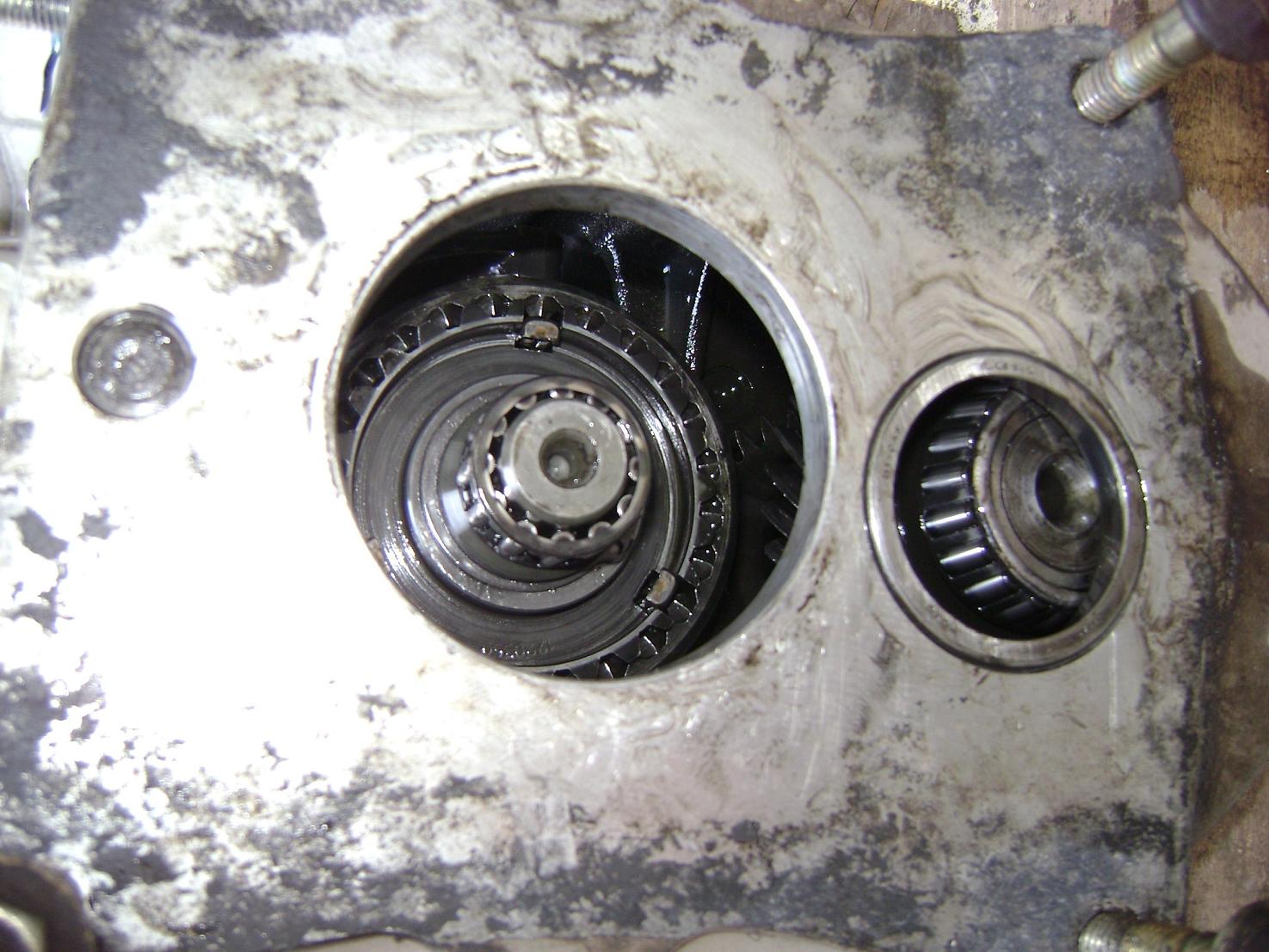

Коробка M46 в разобраном виде... в картинках. Целью разборки была замена первичного вала. Замена удалась, но результата не принесла - коробка так и торохтит на нейтральной передаче. Специалист сказал, что где-то пошел износ и самым, экономически выгодным, выходом будет замена коробки.
Если кому-то нужны комментарии к фоткам - пишите.

Опа. Так ты теперь спец? Я вчера имел консультацию по поводу причин не включения оввердрайва. Короче говоря сходится все к тому, что после замены масла подняло какую то муть и она забила клапана. тепель нет давления и передача не включается. Что там за фильтры в оввердрайве? Я их не чистил и как помыть коробку? А еще как выглядят эти клапана? Ну и такой вопрос - если будешь менять КПП, то эту не девай никуда, может понадобятся какие нить запчасти.
Re: М46 есть вопросы!
Повідомлення samvear » Пон серпня 30, 2010 11:20 am
)))) - улыбнуло...
КПП менять буду полюбому. Ждать пока заклинит не очень хочется. Да и посторонний шум тоже несколько напрягает.
Когда поменяю - свою отдам тебе, даже привезу в Змиев)))) Потому что хранить это все мне просто негде.
На счет овердрайва - разбирать его я не рискнул. Почитав в книге как он устроен, стало страшно))). Механизм там довольно сложный, я бы сказал - не оправдано сложный.
Клапана там есть, и промыть их, теоретически, можно. Сам овердрайв можно снять не снимаю саму коробку, в книге написано как это сделать. Ну и промыть, в принципе, тоже не сложно - окунуть его полностью в ведро с соляркой, дать откиснуть, и поболтать туда сюда...
Вопрос в том, почему и чем эти клапана могли забиться? Когда я разобрал коробку - там масло было чистейшее, не грязное, не мутное... а судя по сливным и заливным пробкам - их откручивали очень давно, следовательно и масло, если меняли - то тоже давно.... Коробка - закрытый механизм, и теоретически - грязь туда попасть никак не может...
