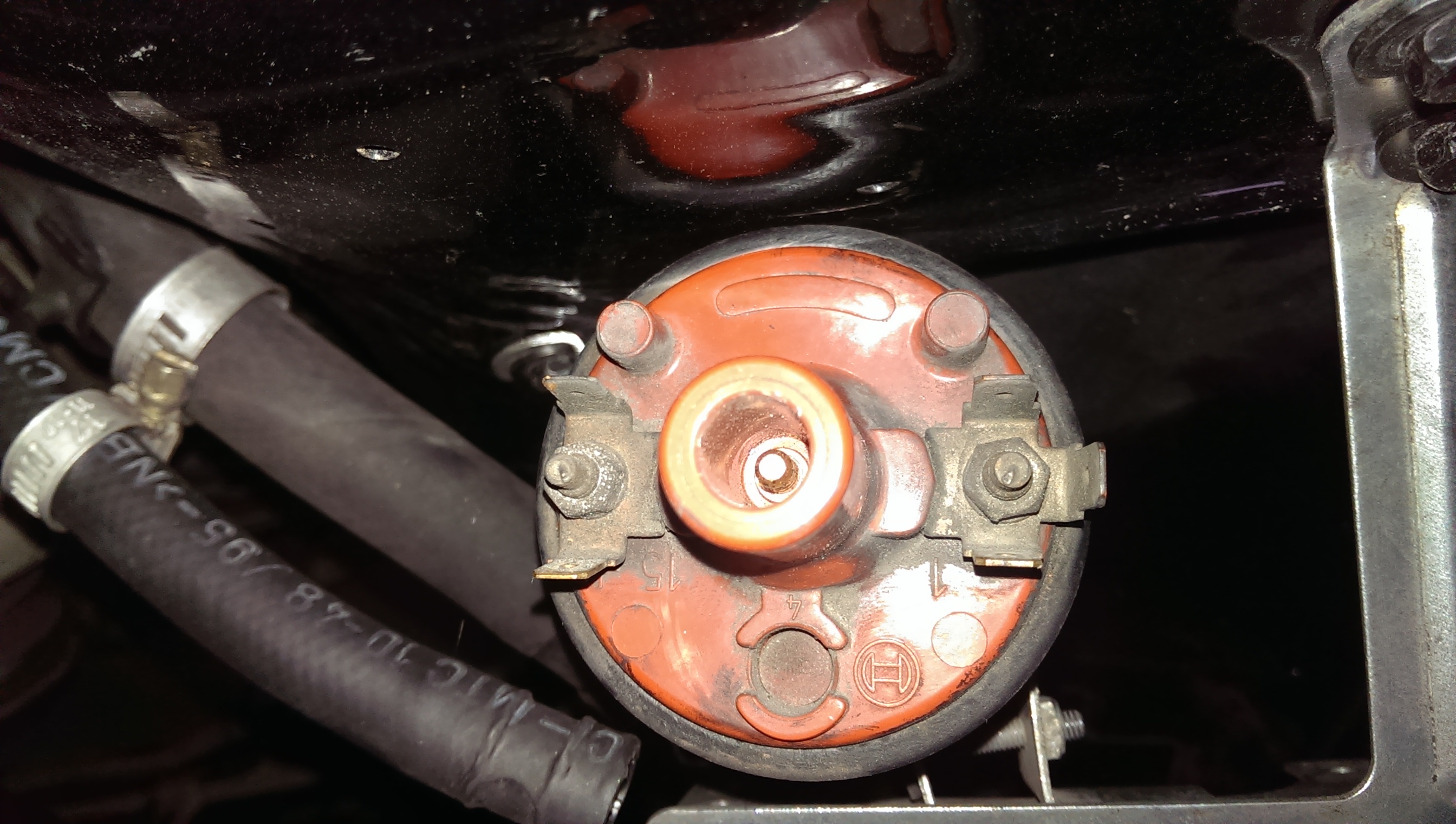

Подскажите по катушкам зажигания
Кто в курсе, из двух авто собираю один )))) :moil: :moil: :moil:

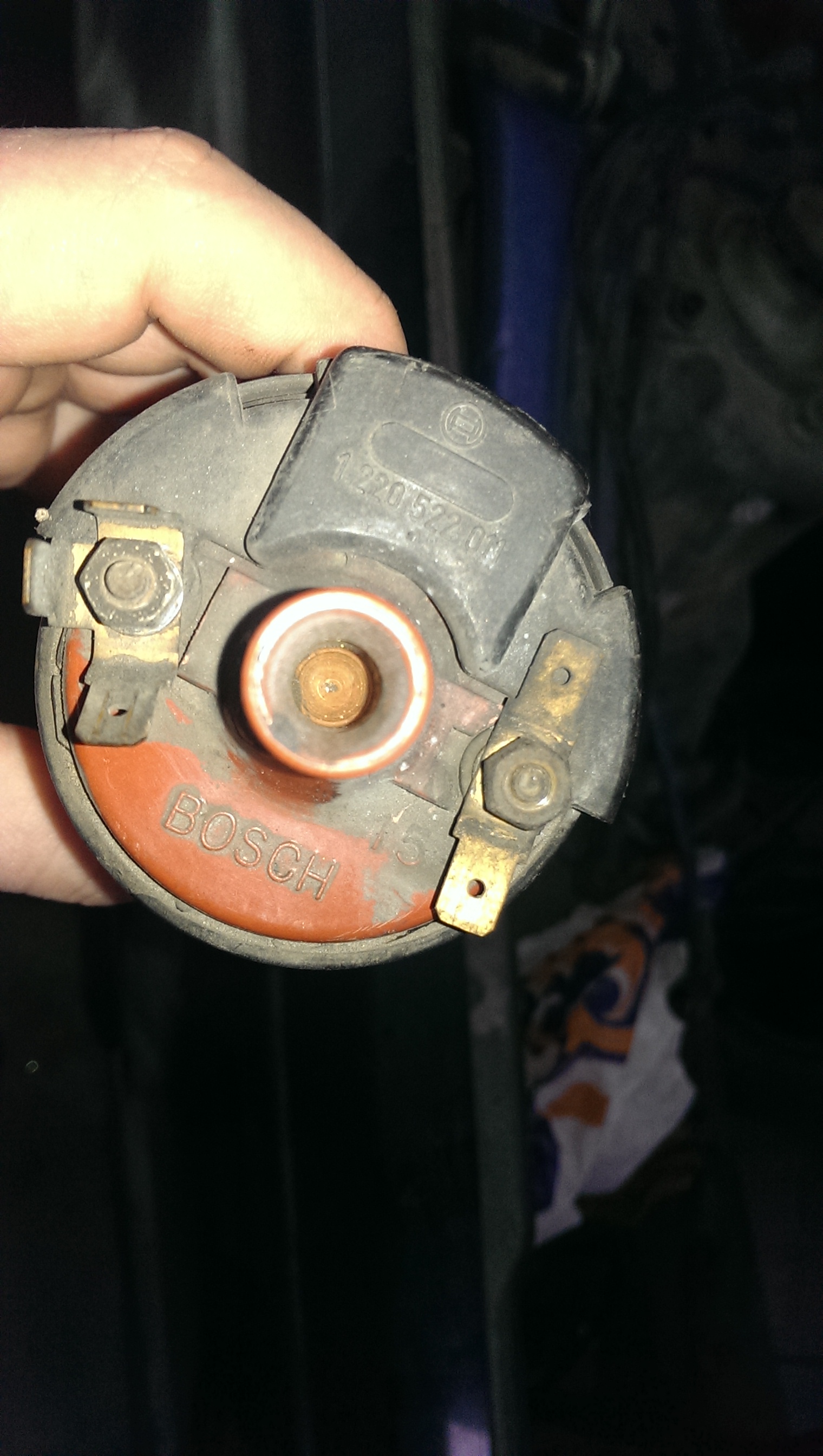

Решил перебросить соответственно и катушки - но возник вопрос, высоковольтные провода, а именно провод от катушки на распределитель имеют разные конструкции у 2хх и 9хх серий,
отличие какое (фото ниже) - у двоечной катушки провод идет с "прилиганием" к краям
а у девяточной - обжимает центральный шток (поправите если не так назвал)
Вопрос
возможно ли использовать на В200ФТ (турбовый мотор) катушку от В200Е (атмо)
все ли будет работать как надо
9хх - вариант
2хх - вариант

в принципе если катушка с электронного зажигания и та и та, то все должно также и работать

Stas340 написав:в принципе если катушка с электронного зажигания и та и та, то все должно также и работать
да на 2ее было электронное зажигание

Повідомлення ivan@m » Чет січня 15, 2015 4:22 pm
Думаю будет все ок. На крайний случай провод перезаделай с одного края.

Повідомлення nikolajs » Чет січня 15, 2015 4:33 pm
Я обратил внимание на этот факт... когда купил ВВ провода новые. Воткнул конечно, но как оно там контактирует не понятно.

ivan@m написав:Думаю будет все ок. На крайний случай провод перезаделай с одного края.
и я об этом тоже подумал - но думаю когда электрику воротить будут - тогда и решится

Повідомлення ivan@m » Чет січня 15, 2015 4:44 pm
У меня было контактное.потом Стас сделал електронное.то катушку менял.провода перезаделал. Они хоть иипод контактное зажигание но работают норм.

Повідомлення vitalik k » П'ят січня 16, 2015 6:27 pm
Если сопротивление первичной обмотки одинаковое или разница не больше 0,2 Ом то будет работать без последствий.
