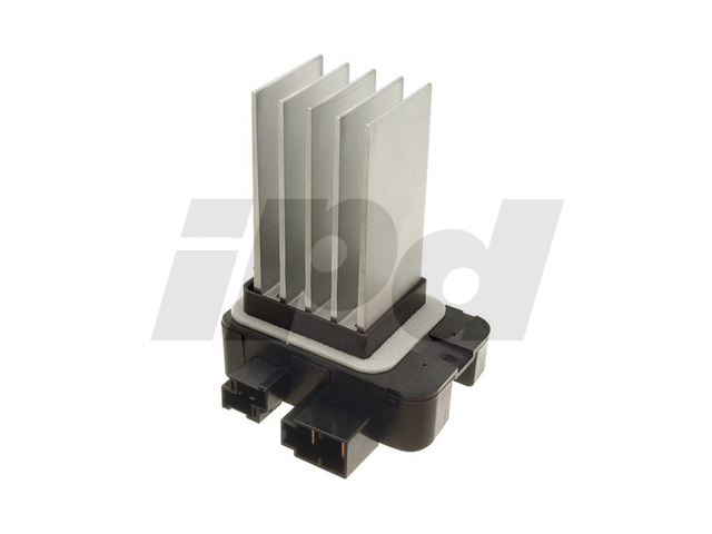

Повідомлення a.lav992@gmail.com » П'ят листопада 23, 2018 5:01 pm
Помогите советом пожалуйста!
Перерыл всю проводку уже...
Дуйка или не включается или включается на максимальную скорость. На передвижение реостата не реагирует совсем! Выключить не возможно. Заслонки все отключены. Кондей тоже отключен. По диагностике ошибка 2-2-5
Лампочки рециркуляции и кондера живут своей жизнью... Вообщем какая-то не понятная для меня проблема.
Помогите советом пожалуйста :sad:
1995год Т5 двухзоный климат

Повідомлення AndreyKa » П'ят листопада 23, 2018 6:11 pm
Скорее всего он виноват. Надо подкинуть с рабочей машины.

Повідомлення a.lav992@gmail.com » П'ят листопада 23, 2018 8:03 pm
AndreyKa написав:Скорее всего он виноват. Надо подкинуть с рабочей машины.
Спасибо
Я перерыл уже форум и увидел много таких случаев
Но разве он не должен выключатся в положении 0?
Завтра поеду на разборку

Повідомлення a.lav992@gmail.com » Суб грудня 01, 2018 2:18 pm
Не прокатило
Блок заменен
Проблема осталась та-же самая

Повідомлення AndreyKa » Суб грудня 01, 2018 2:25 pm
ну тогда подкинуть другой блок управления
