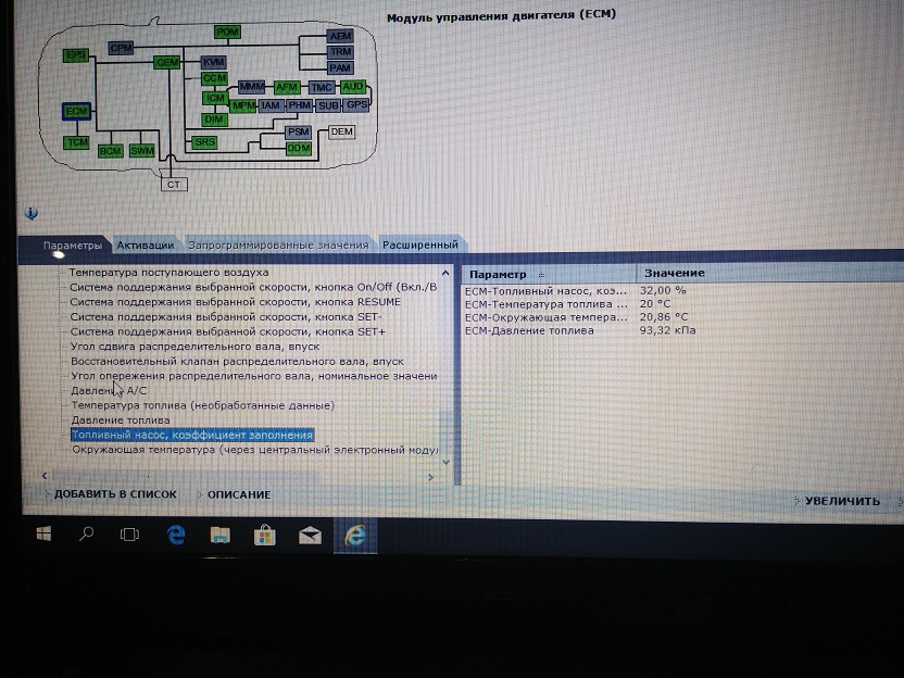

Повідомлення semana9999 » Чет січня 10, 2019 12:07 pm

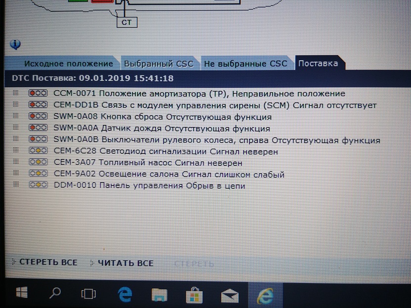

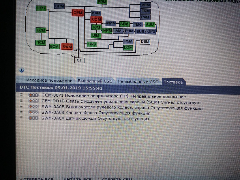

Выкладываю фото с VIDA. Авто 2005 года. По иммобилайзеру ошибок нет, на газе она заводится.
Первое включение. Есть ошибка бензонасоса
После сброса ошибок. Авто не завелась вообще.
Давление топлива

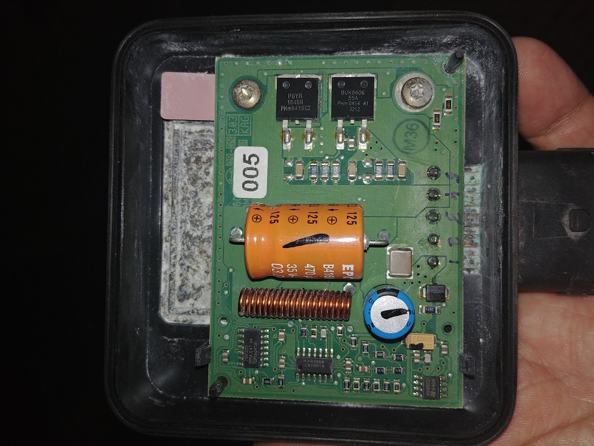

Доброго дня Всем. Умер блок управления бензонасосом, не выдаёт питание на насос (клемы 4-5). На этих клемах относительно клемы 3 (замля,масса) присутствует +12В.

Прописувати не треба, повинен підійти від ліворульної, на вашому від вологи згнили доріжки на платі, при бажанні можливо відновити. Коли будете ставити інший модуль, перенесіть його в салон, бо теж довго не проживе.

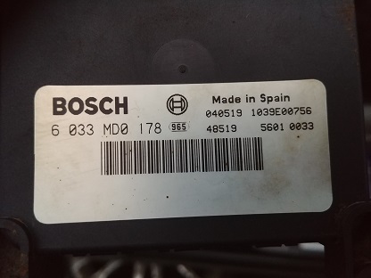

Это номер моего блока
Могу я поставить блок упр. с таким номером?

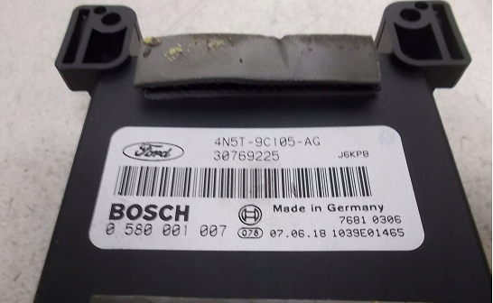

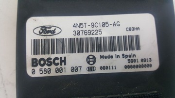

Повідомлення semana9999 » Вів лютого 05, 2019 1:13 pm
Доброго дня всем. Установил модуль с другим номером (ниже фото). Авто завелась с первого раза. Блок взаимозаменяемый. Тема закрыта. Всем спасибо.
