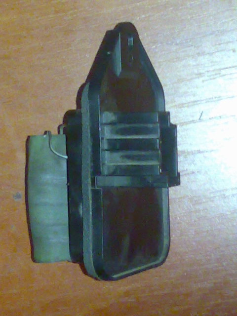

Re: Вольво 850. Печка
Повідомлення slava_n » Нед жовтня 03, 2010 4:15 pm
причина в реостате,о прикручен под бардачком в корпус печки!
это точно!
Повідомлення slava_n » Пон жовтня 04, 2010 4:47 pm
он вроди прикручиваеться в сам корпус печки(воздуховода) маленьким саморезом---увидешь,я пробовал уже все,но помогла только замена!
Повідомлення Stas340 » Сер жовтня 06, 2010 5:37 pm
моторчик отопителя это мотор отопителя, а реостат это кусок нихрома (металл с большим сопротивлением) за счет которого уменьшается ток приходящий на мотор отопителя, он обычно стоит в корпусе отопителя после моторчика (охлаждается) через него обычно идут все скоростя отопителя кроме самой высокой (прямая)

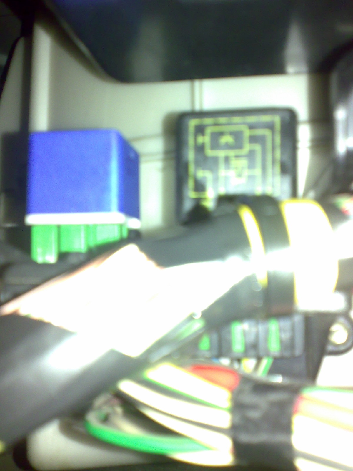

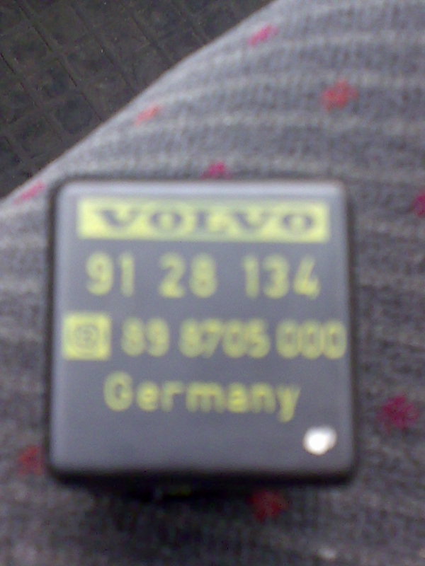

Повідомлення mashtalir » Суб жовтня 09, 2010 4:56 pm
И так сегодня залез к печке и ещё раз всё прощуповал .И вот что нащупал.Стоит две релюшки синяя и чёрная синяя на 4 передачу,а чёрная я так понимаю на 1-3 скоростя.Так вот прозваниваю синюю прозванивается а чёрная не прозванивается.Что-ж получается что дело в реле.А где именно этот реостат стоит .Подскажите.

Повідомлення DrEvil » Нед жовтня 10, 2010 2:38 am
да дело вполне может быть в реле
Повідомлення DrEvil » Пон жовтня 11, 2010 3:11 am
та на разборке купи... ну для аналока нало ему в пузик заглянуть
Повідомлення mashtalir » Вів жовтня 12, 2010 3:50 pm
:idea: Сегодня решилась моя пролблема.Дело было в реостате.Всем спасибо. :ura:

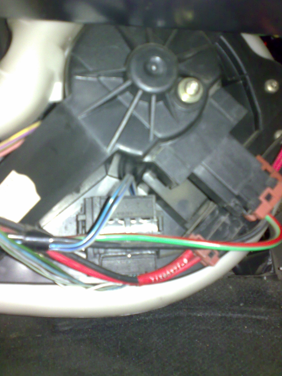

Повідомлення mashtalir » Чет січня 27, 2011 6:30 pm
И так обратно у меня проблемы с печкой жужать писчать начала.Может кто менял втулки на 850 скажите какой там диаметр внутрений и наружний должен быть.Спасибо.
Повідомлення mashtalir » П'ят січня 28, 2011 6:56 pm
Сегодня разобрал печку и долез до моторчика.Пропелел на холодную не лезит грел в горячей воде,а дальше как по маслу. А дальше не всё так просто ,поменять те втулки.В итоге залил ВДшки смазал вал с втулками.И не пищит.НО когда выбивал сам пропелер то порвал с внутреней стороны возле стопорного кольца прокладочка .Теперь маленький стук появился но это лучше чем пещит. :idea:
Моторчик каталожный №0130111134
