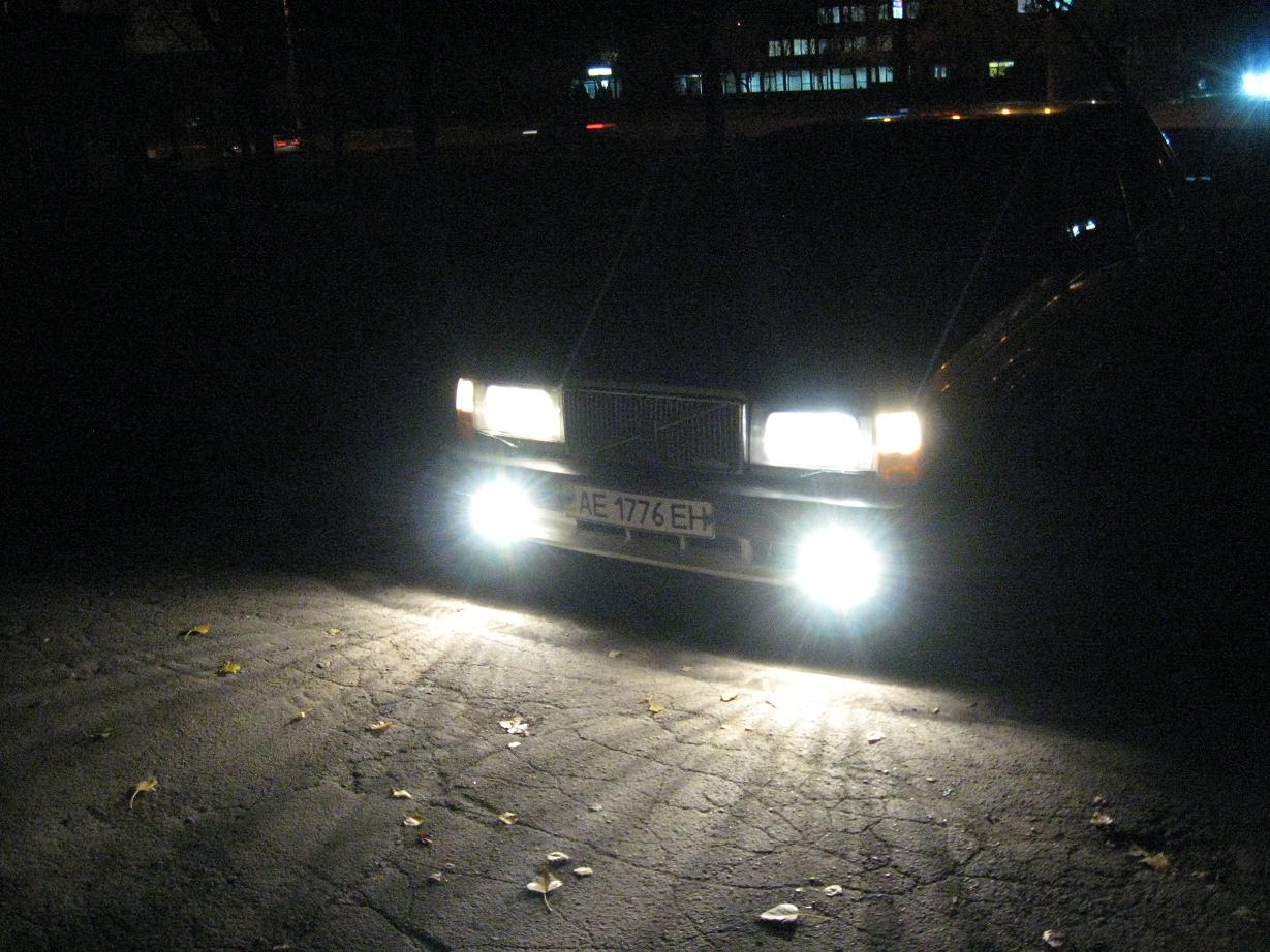

вобщем разобрался я со светом. оказалось что когда я менял блок предохранителей, то не учел один момент - новый блок не того года выпуска! это во-первых! а во-вторых пару проводов оказались не белые с красной полосой, а серые с красной полосой, а это оказалось важно))
разобрав старый и новый блок предохранителей было проведено сопоставление и установка недостающих перемычек!
провода были вычислены и подключены в нужные места. все работает.
вот только у меня остался один вопрос: зачем в блок предохранителей приходит дублирующий провод с контакта ближнего на рычаге поворотов, с которого напряжение выходит только при включенном ближнем свете, когда включаешь дальний - пропадает и на габаритах тоже.
Re: а у меня вот непонятки со светом...
Повідомлення ARTYHA » Сер листопада 03, 2010 12:03 am
вота шо получилось
