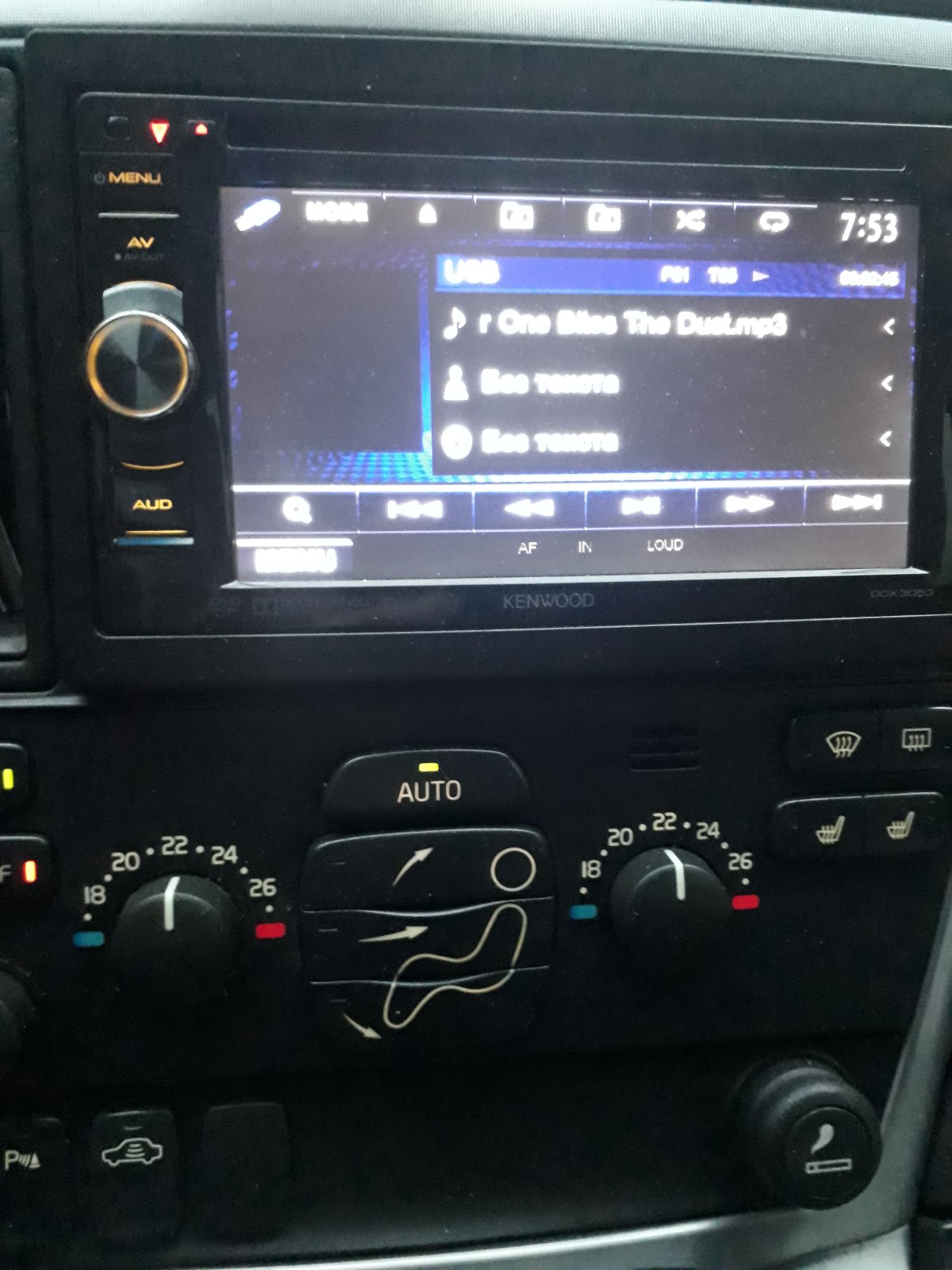

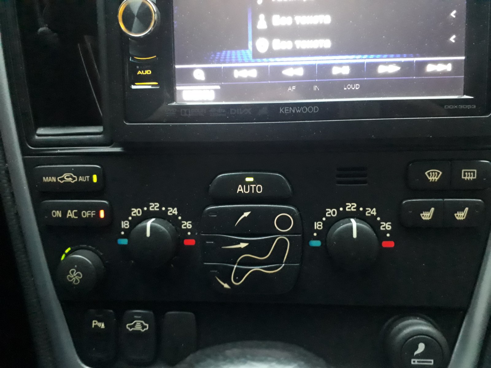

2007г.в. менялась штатная магнитола, датчик температуры. Ошибок - нет.
Все "крутилки" при езде именно в таком положении (греет отлично, но недолго).

А можно я так пальцем в небу тыкну : ведь климат стоит в режиме АВТО, он сразу гонит по максимуму, достыгает выставленной температуры и конечно из "сопла" совсем другая температура идет. Отключить АВТО, поставить вентилятор процентов на 20 и следить что там будет ))

он в авто отрабатывать плавно должен.
