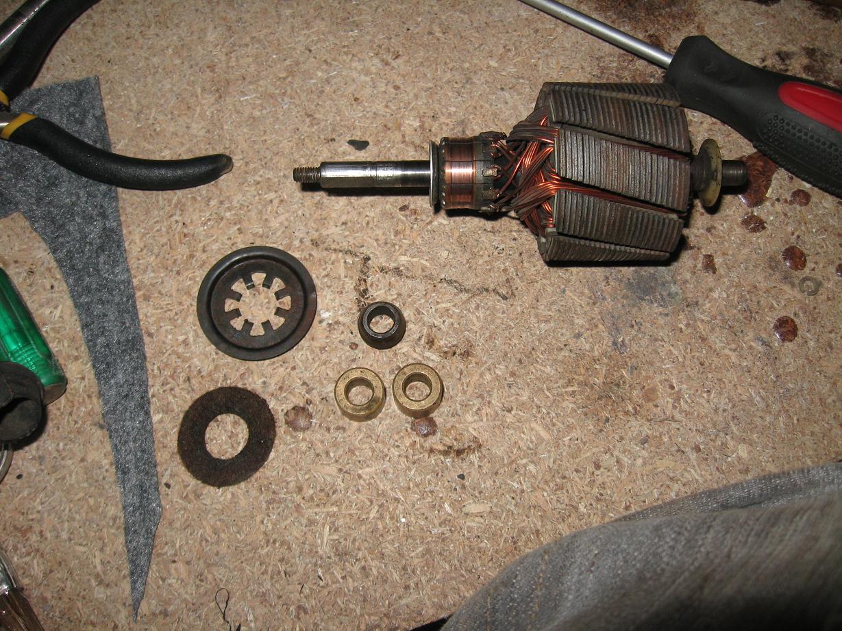

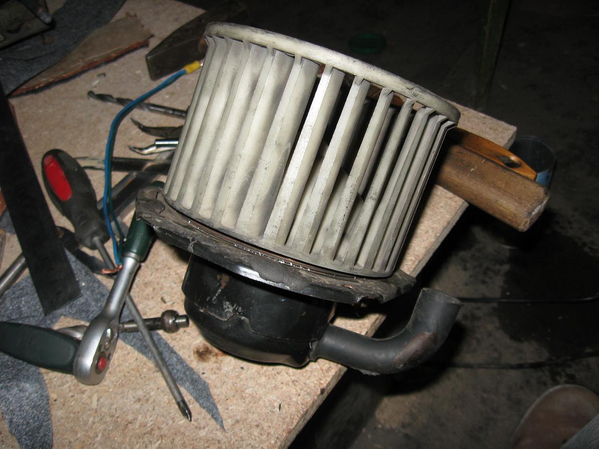

достал меня периодический визг вентилятора печки и было решено что-то с этим делать!

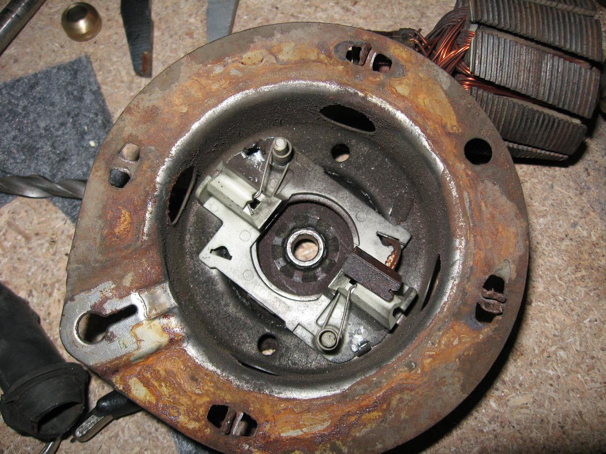

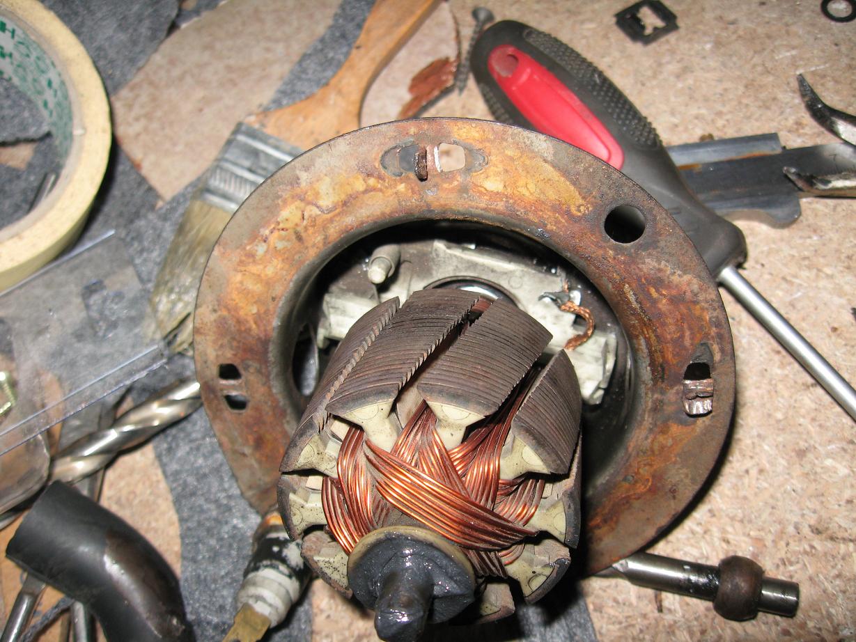

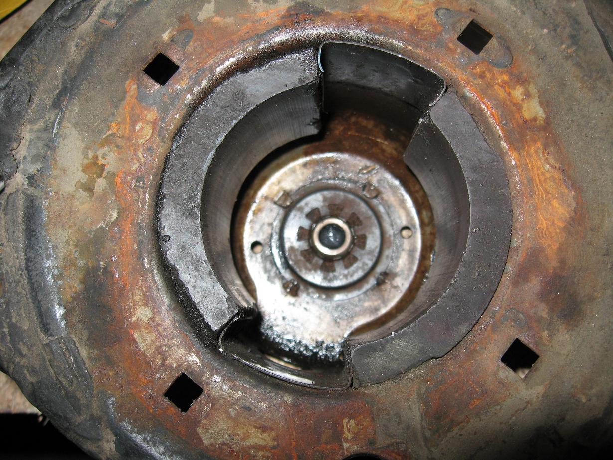

разобрал моторчик(думаю все знают, что нужно отогнуть усики и тогда он разбирается) и увидел там удручающую картину! выработка в нижней втулке просто ужасная! естественно отсюдова писк, вибрация, повышеный ток при работе.
поскольку втулки самоцентрирующиеся то найти их довольно сложно, может и невозможно.

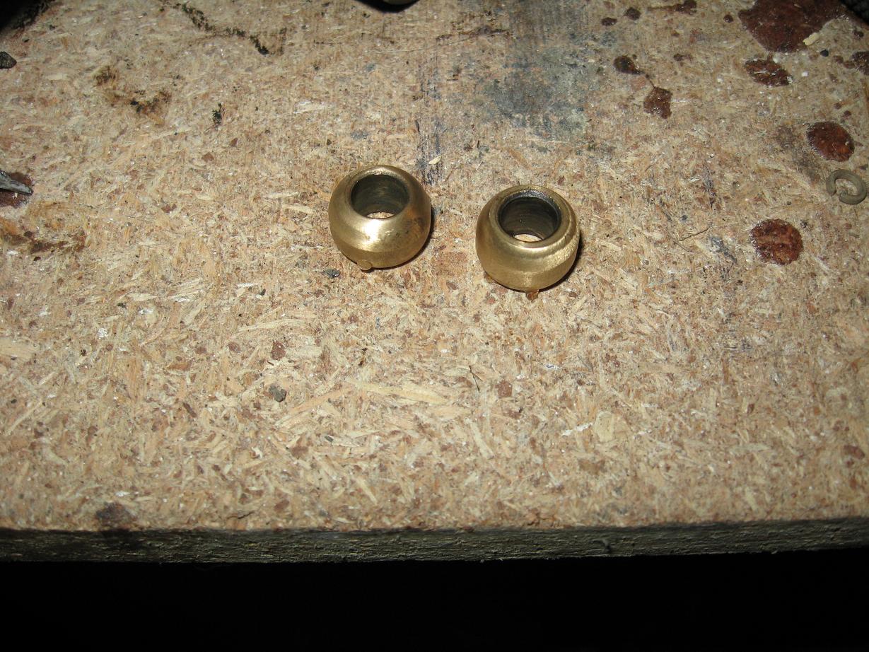

но мы не ищем легких путей. поехал на рынок и купил 2 латунных втулки для какого-то электроинструмента. внутренний диаметр 8мм, а наружный 15мм вроде все зашибись но они не круглые! купил 10грн штучка. приехал домой и не долго думая взял сверло 7.9 смазал его надел на него втулку, так чтоб она вращалась и потом упирая вращающуюся втулку во вращающийся камень наждака довел ее до необходимой закругленности (фото прилагаются)
далее все было перемазано и успешно собрано. так как усики фиксирующие крышку обломались, были взяты заклепки под пистолет диаметром 3.2мм(их легче высверливать вдруг что) и крышка закреплена 4мя заклепками. шляпки обязятельно должны быть со стороны крыльчатки иначе будет цеплять.
в итоге моторчик стал работать намного тише, хотя тока жрет все равно он много на зарядном амперметр 6А зашкаливает. но по датчику бортового напряжения ток во время работы печки несколько снизился.
