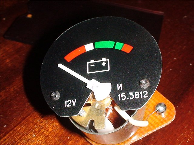

У меня давно есть желание втулить вольтметр от 2107, кажись, в приборку. Только всё руки не доходят.
