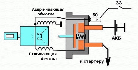

Як варіант -- накрилася утримуюча обмотка у втягуючому.
Або тріснула пайка.
