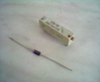

Вот мои ключевые детальки:Радует резистор СП5-14 конца семидесятых...

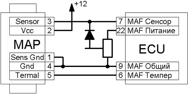

Для подключения нового расходомера требуется спаять переходник, согласно этой схеме:
После сборки - обработка напильником - потребуется настройка, для этого потребуется блок питания с напряжениями +5 в. СТАБ и +12... Как наверное уже догадались это напряжение можно вынуть из блока питания компьютера. Подключаем наш переходник у шине +5 блока питания (Красный провод) а на выход сигнала цепляем вольтметр. Включаем блок питания и резистором устанавливаем на выходе сигнала напрядение смещения 0,25...0,3 вольта...
Далее подключаем и к 12-вольтовой шине блока питания (жёлтый провод) и пробуем дунуть в расходомер... напряжение на выходе должно меняться... можно надуть до 3-х вольт...
Далее колхозим это в машину, если всё настроено правильно должна заводиться без проблем, если не заводиться проверить монтаж и измерить напряжение смещения...

Я бы не верил етой информации потому что:
1)На 360-й стоит VAF, а не MAF
2)на Волге-ето MAF а не MAP(тоесть человек чтото делает совсем не разбираяс в терминам(или схема левая)
3) На вольво совсем другой диапазон выходного напряжения (не помню точно но как бы от 0 до 9В) и кривая другая(имеет не последнее значение)
П.С. чета мне кажется что ета схема для замены массметра датчиком давления(но там без замены прошывки-вобще никак). Если искать замену то нужно пробывать с помощю процессора подменить характеристику(типа график-на график)
