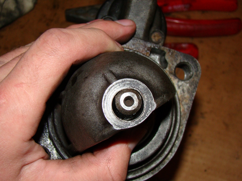

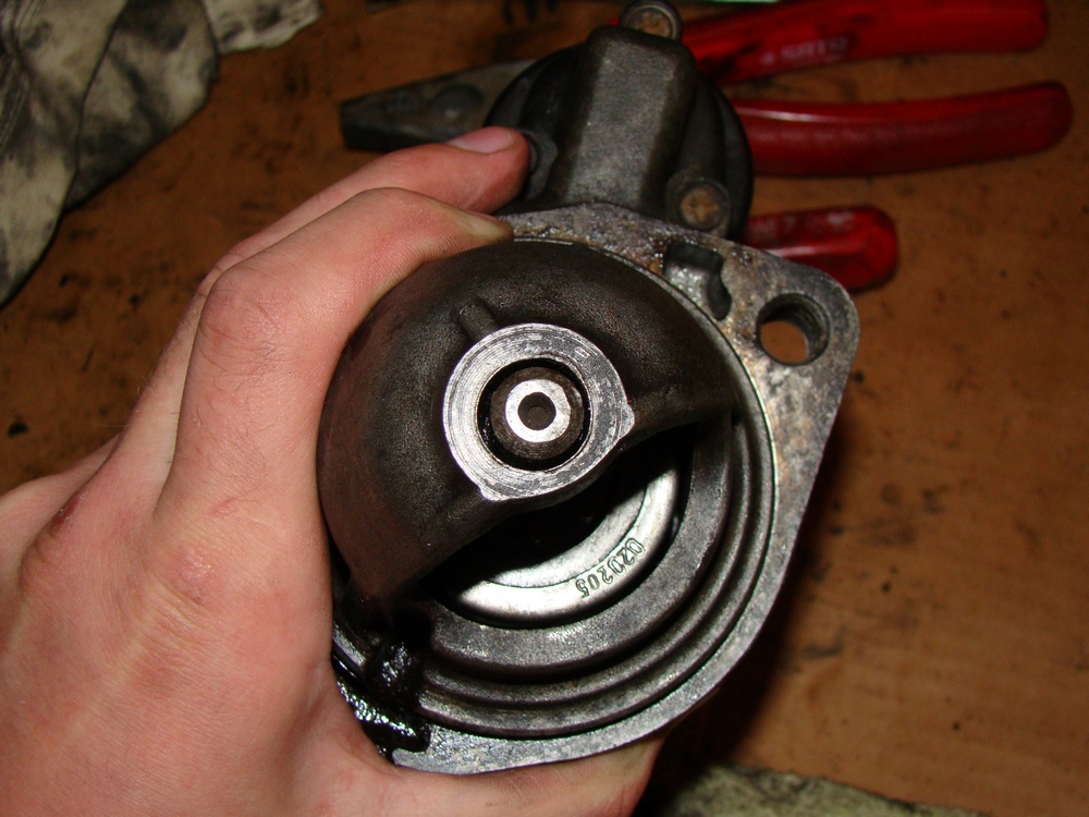

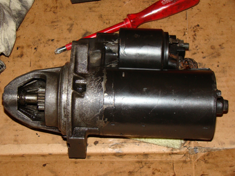

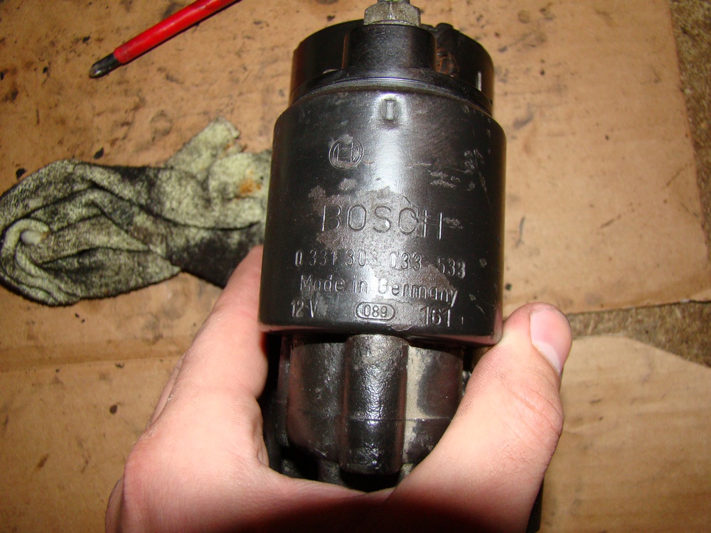

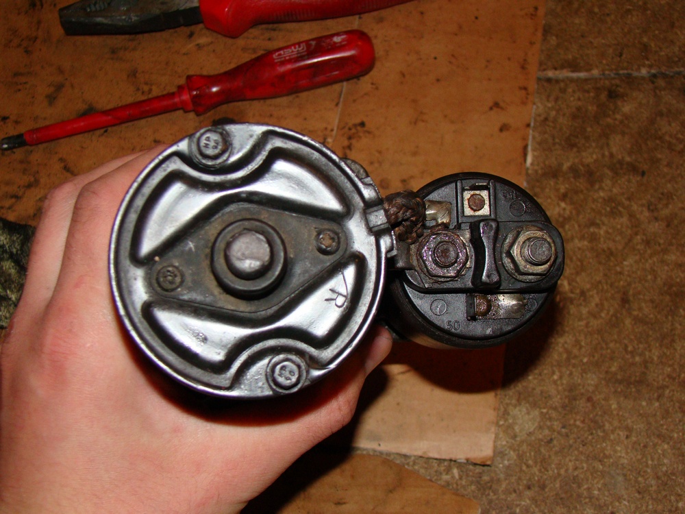

Всем здрасте!) :D
Вот случилось так что я снял свой стартер который в последнее время с 3-го раза начинал крутится и потом жужжать как бешеный (но не при каждом пуске двигателя).
В последствии чего я обнаружил не достающей детальки(на мой взгляд). Прошу Вас помочь в этой ситуации тех кто снимал стартер или завалялся у кого или ещё что, сказать на самом деле втулки (подшипника) не хватает(все на фото), или так задумано.
Основная проблема с втягивающим реле как я понимаю!?
Машинка Volvo 940 GL 91-го года с движком 230FB.
Gaffel

Отнеси стартер тому кто занимается ремонтом стартеров,у него должна быть такая втулка,она там метало графитовая,другую какуюто не советую ставить.

Григорий написав:Отнеси стартер тому кто занимается ремонтом стартеров,у него должна быть такая втулка,она там метало графитовая,другую какуюто не советую ставить.
Спасибо! Я просто померяю размеры и вытачу у токаря втулку) ;)

Можешь выточить,выбросишь якорь,его схавает.Нормальная втулка стоит 10 грн.
Почему схавает? Втулка на сколько я знаю должна быть из мягкого метала!?
Стартер я перебрал, промыл и заправил новой смазкой.
Втулки есть уже готовые в продаже? Если есть то как её подобрать, втулка выпала значит посадочное место почему-то увеличилось и размер уже ремонтный. Или все намного проще, до меня бывший хозяин натворил чудес((

Выточишь из мягкого метала,будешь менять каждую неделю втулку.В продаже есть любые втулки,но гораздо быстрее будет отнести стартер мастеру у которого есть все расходники,и который сделает тебе его за час,за минимальное количество денег.Если есть желание и время можешь експериментировать :-P
