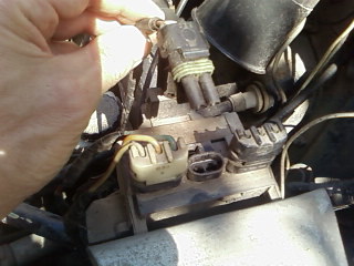

Датчик расположен ниже термостата,правильно?Оттуда идет провод затянутый изолентой,внутри красный и желтый провода-все это идет к разъему реникса, который я держу на фото.Датчик еще не снимал,на втором фото датчик с донора.Кто это делал,не знаю,датчик с самого начала работал странно,стрелка почти не поднималась.Кстати снимать датчик неудобно,очень мешают шланги охлаждения,бензоподачи,да и печка.

Володь еще раз посмотри на то куда идут эти провода, ибо в рениксе туда подключаются провода датчика маховика и абсолютно никакого отношения к температуре не имеют, если их подключить к датчику температуры то буде бида в виде ничего не заводится и не работает,
Тут по ссылке viewtopic.php?f=2&t=24615&p=123832&hilit=%D0%B4%D0%B0%D1%82%D1%87%D0%B8%D0%BA#p123832 показано к какому датчику должны быть подключены провода показанные тобой, если они идут не туда то работать не будет ничего 8-)

Да,Стас,похоже это датчик оборотов коленвала)))),а где тогда датчик температуры охлаждайки? У В14 он ниже термостата,а у моего я чет не вижу его там.

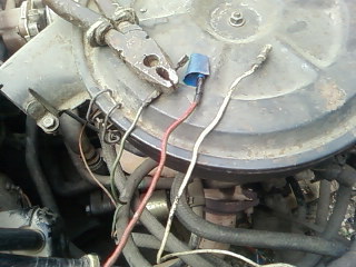

По схеме тоже вижу.что желтый,в том районе болтаются 3 провода-светложелтый,зеленый и красный-начал с светложелтого-без результата-табло не заработало.

включи зажигание и замкни провод на массу, стрелка должна подняться до предела (красной зоны) только желтый другие могут быть под напряжением и получится КЗ

спасибо Стас,уже делал,стрелка не реагирует,там не желтый провод,а очень светложелтый,почти белый-хотя идет куда-то в салон.Может и не тот,желтого поблизости еще не нашел

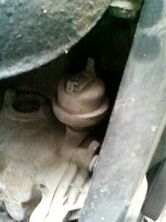

Стас,вряд ли он выгорел,т.к. он в такой черной оболочке,в ней еще один провод и по всей длине одинаковый цвет,скорее белый чем желтый.Буду по схеме смотреть,что это может быть.Там еще один датчик(провода могут быть оттуда) стоит,но что это я не знаю,может кто подскажет,что это?Справа от датчика-кожух ремня ГРМ.

Ну это разве что датчик на стрелочный указатель давления масла, можешь замерить как меняется сопротивление от повышения оборотов двигателя

У меня только сигнальная лампа давления стоит.У тебя есть стрелочный,Стас?

не у мну нету. да и не встречал я на тройках (по крайней мере на фото)))) указателя давления масла, просто по мануалу реношному (для дизеля) кажись там ставится измеритель давления масла

as91,глянь у тебя есть такой датчик?

у меня такого нет, не на 172м не на д16

Да я чет сам провод найти не могу,есть какой-то почти белый,а нормально желтого нет.Там на фото выше цвет немного виден этого непонятного прровода.
