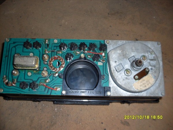

Повідомлення Женя » Пон жовтня 29, 2012 9:30 pm
У меня вот такая приборка .Где тут стабилизатор напряжения??

Повідомлення leo_run » Пон жовтня 29, 2012 10:21 pm
может и диод пробить стаб- вроде не видно или за чем то спрятался

Повідомлення Fomax79 » Пон жовтня 29, 2012 10:51 pm
Допиши год машины в личных данных,у тебя оказывается старая приборка до 81 г.в.,в данном случае,здоровенная,похожая на реле коробка(стоящая между выводами датчиков) и есть стабилизатор,где то в нете на российском форуме попадалось описание войны с ним,но надо искать;на более свежих приборах,стаб маленький.
Вроде нашёлhttp://volvoclubrwd.ru/smf/index.php?topic=178.0
