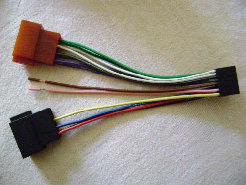

Повідомлення leo_run » Вів листопада 20, 2012 1:02 am
если штекер тот что в комплекте а он на фото то на самих проводах и написано.

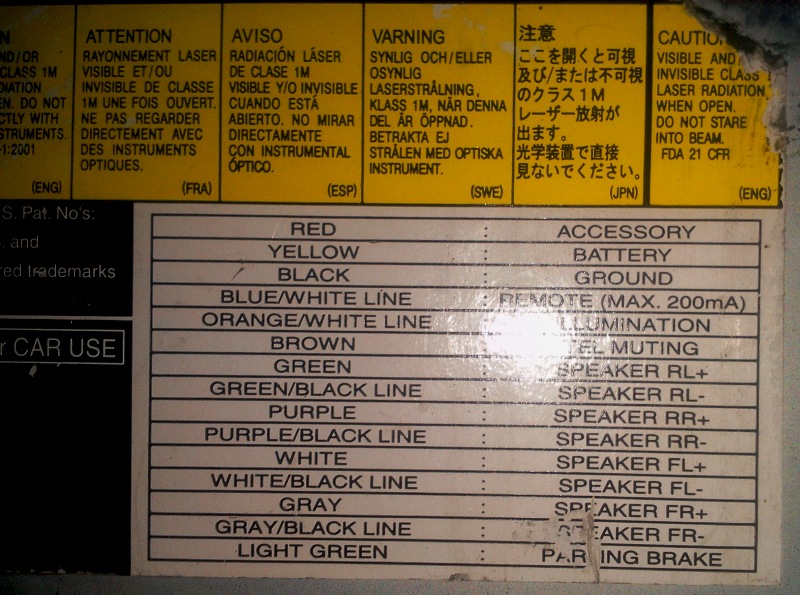

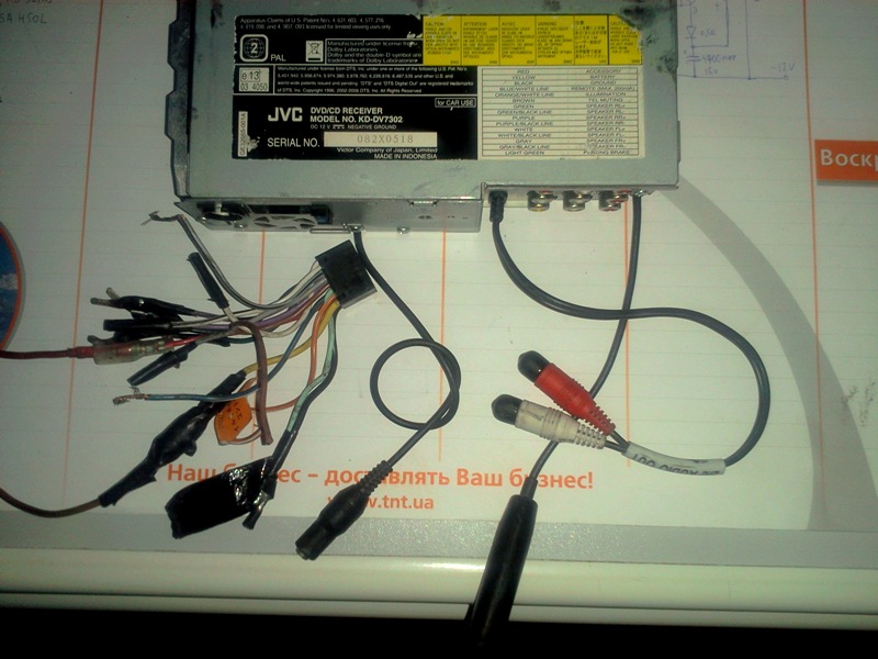

Повідомлення solohino » Вів листопада 20, 2012 8:28 am
Спасибо всем огромное!Еще не подключил,но теперь есть представление что куда цеплять,будут нюансы-напишу в ЛС наверное.А вообще-то проводов-15,то бишь больше чем на фото,они все обрезаны мной ,кончики были залужены и припаяны,изолированы термоусадочным кембриком,самое обидное,что я лет 5-6 назад САМ все это ставил на своего буса! :o :? Магнитола сделана на индонезийском заводе JVC,это не китаец,наклейки как на штамповках дешевых раньше видел здесь нет,но подсказка сработала,там действительно есть таблица в два столбика-цвет провода и для чего он предназначен,хоть и по английски все,но думаю разберусь,английский у меня на уровне видеофильмов 90-х!Посмотрите на фото,может кто-то что захочет еще уточнить?

Повідомлення zmey-kumarik » Сер листопада 21, 2012 9:25 am
solohino написав:Спасибо всем огромное!Еще не подключил,но теперь есть представление что куда цеплять,будут нюансы-напишу в ЛС наверное.А вообще-то проводов-15,то бишь больше чем на фото,они все обрезаны мной ,кончики были залужены и припаяны,изолированы термоусадочным кембриком,самое обидное,что я лет 5-6 назад САМ все это ставил на своего буса! :o :? Магнитола сделана на индонезийском заводе JVC,это не китаец,наклейки как на штамповках дешевых раньше видел здесь нет,но подсказка сработала,там действительно есть таблица в два столбика-цвет провода и для чего он предназначен,хоть и по английски все,но думаю разберусь,английский у меня на уровне видеофильмов 90-х!Посмотрите на фото,может кто-то что захочет еще уточнить?
Ну там в, принципе, понятно всё, кроме одного: а ручник (parking brake) на кой???

Повідомлення solohino » Сер листопада 21, 2012 11:10 pm
Подключу-расскажу,он почему то мной к земле припаян(к черному)а куда красный и голубой с белой полосой,коричневый,а оранжевый с белой полоской(влияющий на подсветку,понятно, что к выключателю освещения,а именно...),какой подключить к питанию антенны?

Повідомлення leo_run » Чет листопада 22, 2012 12:37 am
на ручник- потому шо видео она показывать умеет а на ходу его както не надо смотреть

Повідомлення zmey-kumarik » Чет листопада 22, 2012 10:56 am
solohino написав:Подключу-расскажу,он почему то мной к земле припаян(к черному)а куда красный и голубой с белой полосой,коричневый,а оранжевый с белой полоской(влияющий на подсветку,понятно, что к выключателю освещения,а именно...),какой подключить к питанию антенны?
Подключить жёлтый на+, чёрный на - и если включится, проверить + на красном. Если при включенном радио он есть, а при МР-3 нет - то это однозначно антенна (если речь идёт о приводе, а не о приёме). Если такая тема будет на голубом с белым проводе, а не на красном, то его надо подключать к приводу антенны через реле (200мА как-то маловато). Если же ничего не включится, то аккуратненько подать плюс и на красный. Коричневый должен выключать звук, когда звонит телефон. А оранжевый просто на габарит или подсветку.

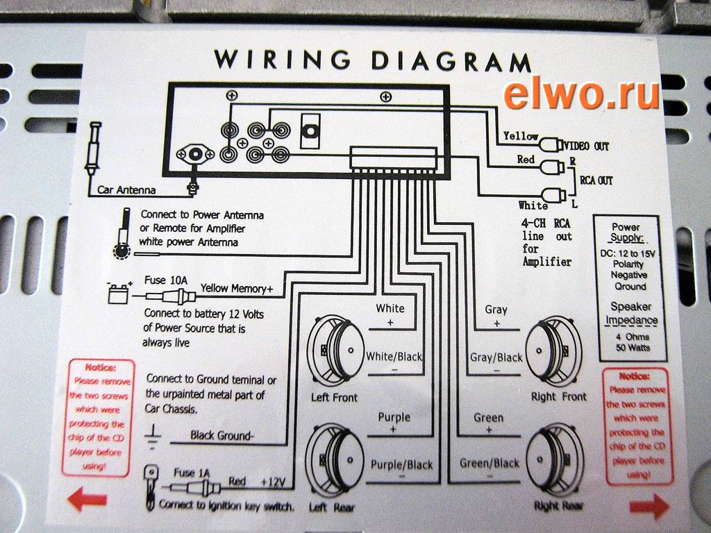

Повідомлення leo_run » Чет листопада 22, 2012 2:07 pm
типа так

Re: Как подключить автомагнитолу?
Повідомлення solohino » Чет листопада 29, 2012 10:30 am
leo_run написав:типа так
при таком подключении,она не работает,надо только включать зажикание,наверное надо соединить желтый с красным (несмотря на заводскую схему(ну почему так?) :viking:
Повідомлення Андрей-Volvo » Чет листопада 29, 2012 10:53 pm
красный питает магнитолу сам блок а жолтый питает саму сьемную панель!!
