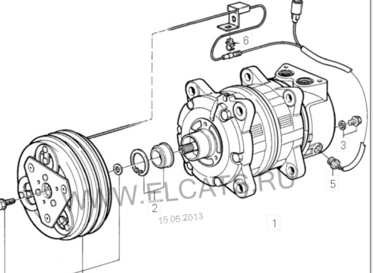

якщо у вас компресор (артикул) 6841207 мод. SS-121DS5, чи подібний, то це може бути от-така штука http://www.elcats.ru/volvo/Parts.aspx?M ... t=E3A0599D

Повідомлення Dr.V » Сер травня 15, 2013 1:14 pm
Бабеныч написав:
nikolajs написав:Это нужно по вадису смотреть. Скорее всего какое-то банальное реле. А если так, то любой толковый электрик за 3 копейки должен устранить неисправность.
Стыдно признаться, но я не знаю, что такое "Вадис". Электрику показывал. Он объяснил, что это реле или клапан высокого давления. Если давление фреона в системе низкое - срабатывает верхнее реле, которое на фильтре, и система не включается. Если давление фреона в системе высокое (например при жаре и долгой работе кондера, когда фреон нагревается и расширяется) - срабатывает реле на компрессоре и отключает муфту. Сложность в том, чтобы найти эту штуку, т.к. она вкручивается в компрессор на резьбе и другую туда не поставишь.
такой п.5?

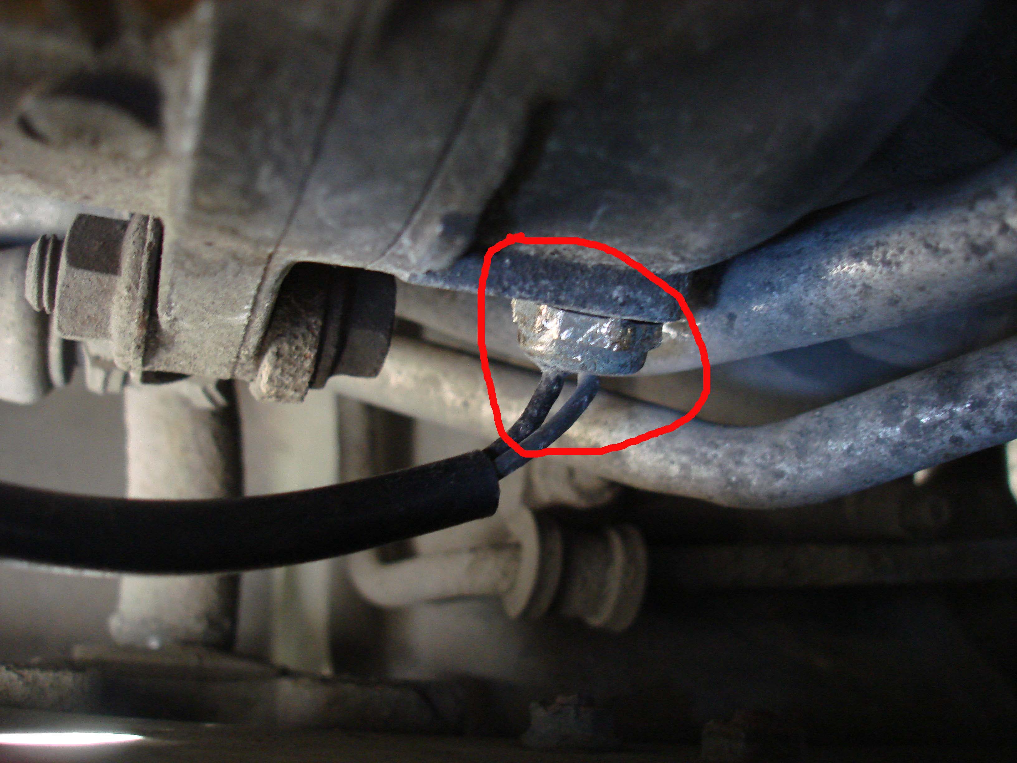

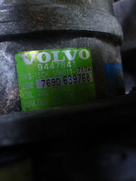

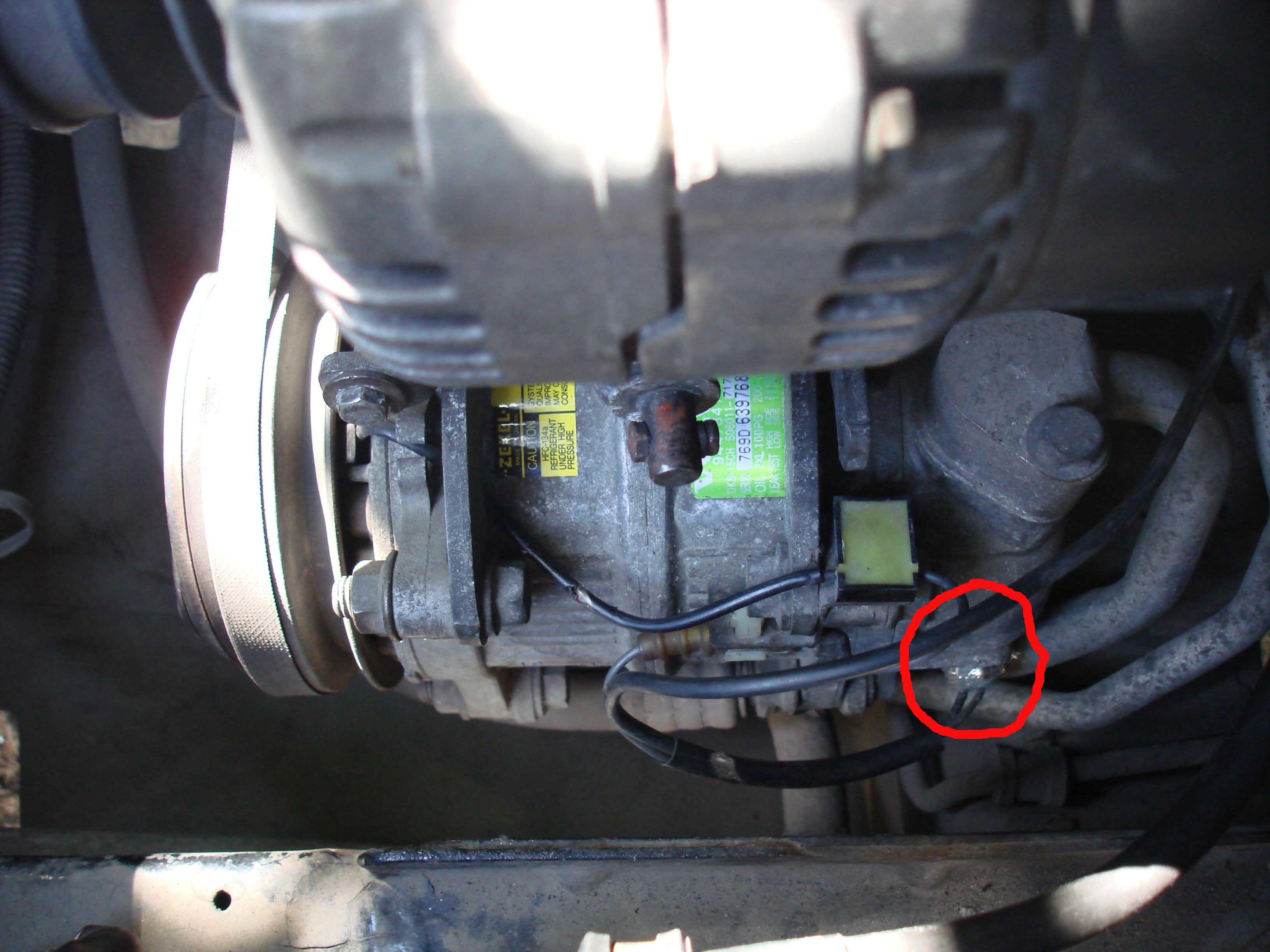

Повідомлення Бабеныч » Сер травня 15, 2013 2:46 pm
По - моему да. Сейчас фотки прикреплю.
Да, кстати, провода от датчика не отсоединяются - они туда влиты.

Повідомлення Бабеныч » Сер травня 15, 2013 3:20 pm
Уважаемый Dr.V! Спасибо Вам огромное. Это температурный датчик - нашел я его на экзисте. Теперь еще один вопрос: если пустить напряжение мимо него, то есть обойти, чем это грозит?

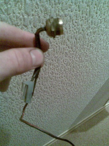

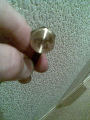

Повідомлення vitalik k » Чет травня 16, 2013 10:21 am
Бабеныч написав:И еще: как проверить датчик, не снимая его с компрессора? Какое у него должно быть сопротивление?
Сопротивление нулевое, датчик посмотрю, валялся старый компрессор с япошки. Временно можно замкнуть, но обязательно проверить высокое давление в работе. Если в норме то умер датчик.

Re: Компрессор кондиционера VOLVO 940
Повідомлення vitalik k » Нед травня 19, 2013 9:26 pm
И так энта штука есть термопредохранитель, ставится взамен плавких подрывников. Здох он в следствии перегрева, от крайней забитости конденсатора (радиатора) кондиционера или слабого воздушного потока вентилятора охлаждения.
Повідомлення vitalik k » Пон травня 27, 2013 9:35 am
Под фоткой написано.

Повідомлення vitalik k » Пон червня 10, 2013 7:38 pm
Выточи переходник из латуни, как я и говорил, у Сергея. И будет работать на ура, это термо датчик ему просто нужен физический контакт с корпусом. Можно посадить на термопасту, да хоть суперклеем сбоку приклей и будет правильно работать.

Повідомлення Бабеныч » Пон червня 17, 2013 10:22 pm
Сергей сказал, что резьба в компрессоре 15 шаг 1, а такой плашки не существует, поэтому пока соединил напрямую, минуя датчик и все работает. Датчик валяется в бардачке :sad:
