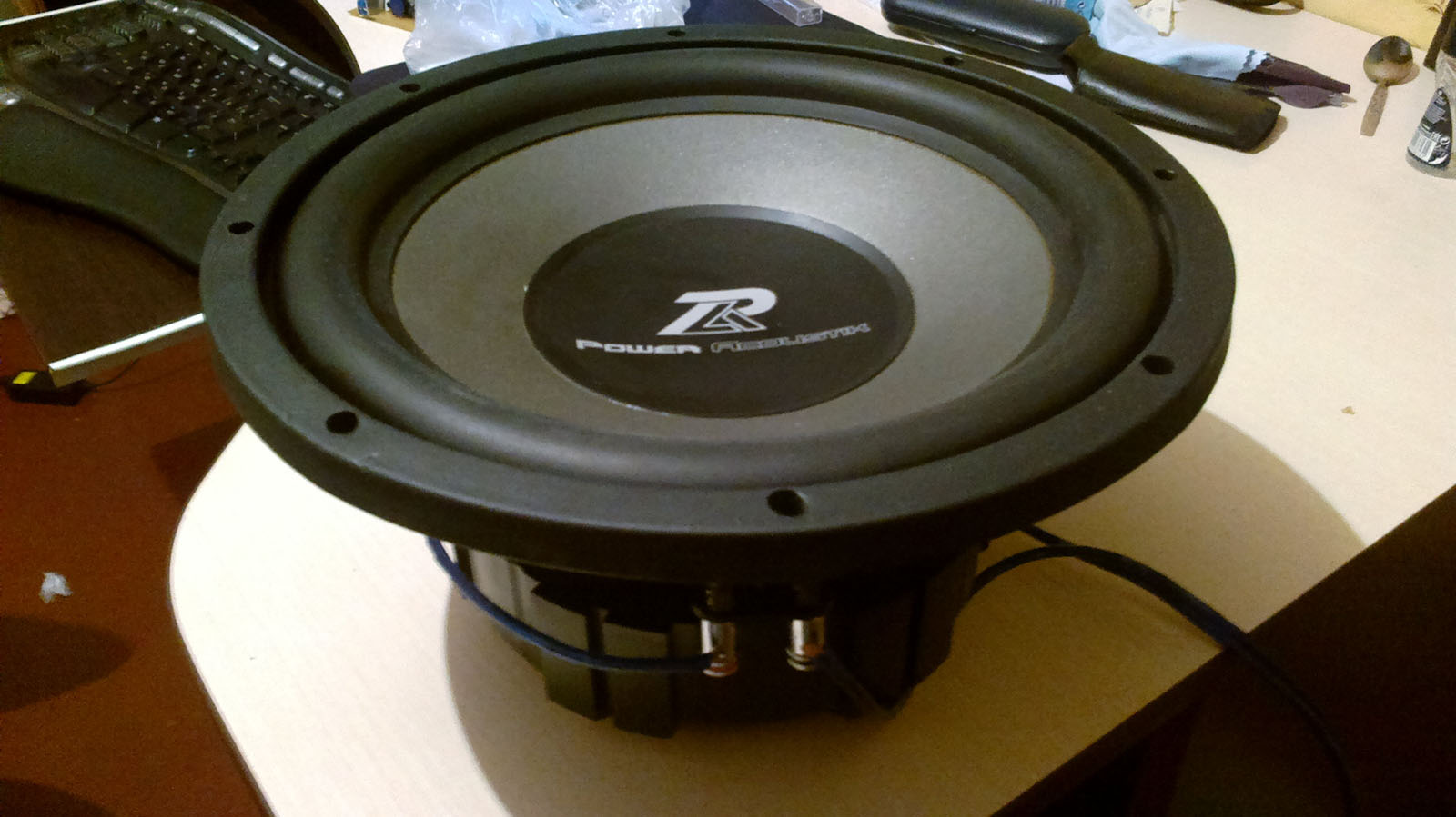

2. Самодельный столитровый ФИ саб на 12" 2хобмоточном авто динамике PowerAcoustic, 250w номинал
Подключен сейчас тупо к проводу сабвуфера от акустики. Качает неплохо)

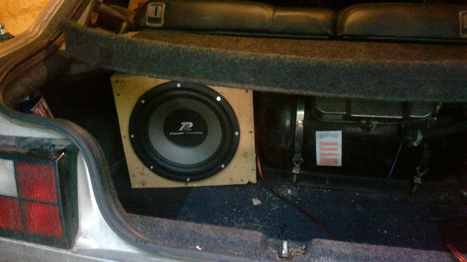

Повідомлення deputat333 » Пон червня 03, 2013 7:46 pm
В общем, решил не рисковать и купил на радиобазаре готовые платы усилителя (100 Вт моно), источника питания и фильтра. Всего комплект вышел 230 грн. Осталось только все подключить.

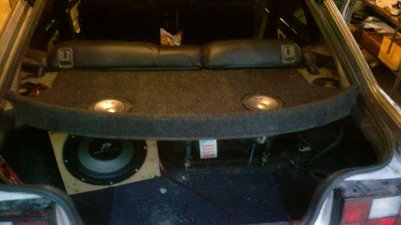

Повідомлення deputat333 » Пон червня 10, 2013 10:57 pm
фотки

Повідомлення deputat333 » Вів червня 11, 2013 8:09 pm
Отлично! Думал будет хуже. Корпус на 60-70% войлоком забит, довольно таки неплохо глушит.
Теперь сателлиты хочется по мощнее)

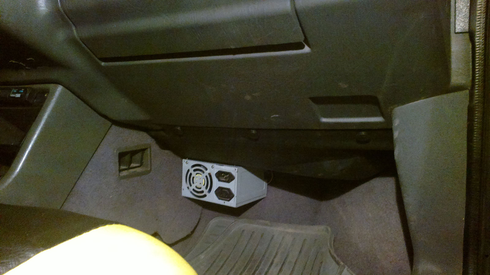

Повідомлення Stas340 » Сер червня 12, 2013 9:40 am
а что за блок в ногах? он там постоянно стоять будет?
Re: Переделка домашней акустики 5.1 в автомобильную
Повідомлення deputat333 » Сер червня 12, 2013 4:00 pm
Stas340 написав:а что за блок в ногах? он там постоянно стоять будет?
В ногах - блок усилителя. Будет постоянно там, подкручен к пластиковой крышке. Удобнее места не нашел, да он и не мешает. По свободе планирую обтянуть матовой пленкой, как и саб, впрочем.
