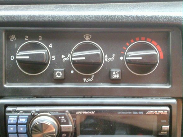

у тебя три крутилки? на правой написаны цифры с температурой??

У тебя скорей всего климат(если написано А/С оff) и как спросил ЛеоРан справа должна быть крутилка с градусами.Он включился потому что ты включил вертилятор, а кнопка A\C off была не нажата(т.е. сис-ма стоит в автомате, только выбирай температуру). А когда он включился, воздух холодный пошел? Если поставить темп на макс охлаждение - тоже вырубается через время?

Вот такой, пробовали крутили по всякому. Ездил пока так, с вентилятором, и вдруг включился сам. Но включился не сразу, а зерез 3-4 км. Заставить включиться снова не удалось
