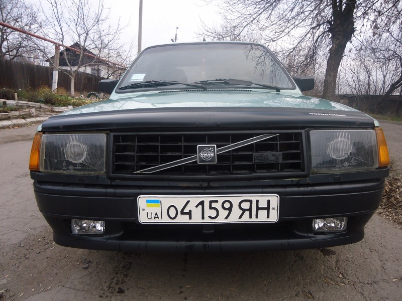

Ребята, всем привет! Сейчас в том числе на форуме умельцы предлагают установку линз в любые фары. Собственно интересуюсь этим для своей 440, но отправлять фары,стекла не очень подходит, т.к. неделю без фар не обойдусь. Так что предлагают выслать полный комплект для самостоятельной установки. Вопрос в чем, фары не разбирал, стекла не снимал, есть ли какие-то нюансы по поводу этого, а то на просторах интернета видел фотоотчет владельца Ниссана, так он чтоб стекла снять фары в духовку засовывал) И вообще может кто-что подскажет, посоветует. Может кто уже ставил себе, стоит ли вообще заморачиваться? Интересно бы конечно было глянуть на 440/460 с уже установленной такой оптикой, может кто видел фото? Спасибо!

На четвёрке в духовку ничего совать не нужно, единственное стёкла нужны прозрачные но ты их фиг где найдёш. так что хоть с линзами хоть без, а слепить встречных ты будешь полюбому.

То что с родными стеклами линзы не катят я это знаю, вот и спрашивал как их лучше снять чтоб отдать на полировку. Люди на форуме предлагают полировку стекол кружочком или полностью, ну и высылают комплект ксенона для самостоятельной установки. На российском вольво клубе эта тема поднималась и вроде бы как есть фото установленной оптики на 440, но я там не зарегистрирован и доступа к просмотру файлов нет...

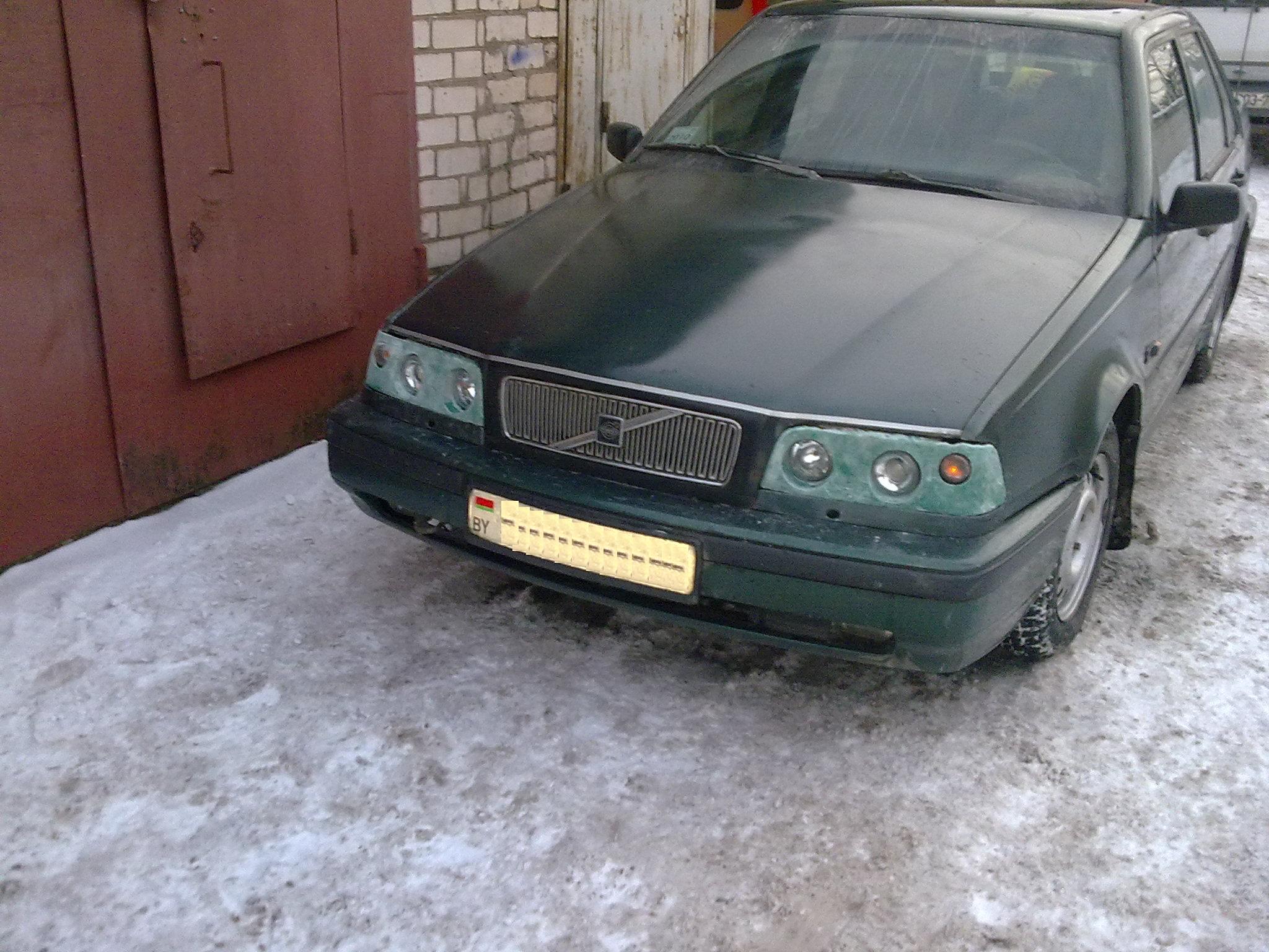

на беларусском форуме выложили отчет о том как стали блоки хелла с маской, но только на рестайловой
http://forum.volvo-club.by/viewtopic.ph ... &start=150

Че то на фото не очень, перемудрили. Мне предлагают просто вместо штатной лампы втулить линзу с маской ну и покрасить отражатель в черный цвет,- не знаю как будет лучше, в черном цвете или оставить как есть.

Вот так как на фотке я хотел сделать себе на тройке, но в итоге сделал как хочет ТС билинзы G5, внутренности фары покрасил в чёрный мат, правда стекло прозрачное было сделано из оргстекла, криво косо но прозрачно светило. При продаже поставил обычные стёкла чтоб не отпугивать потенциальных клиентов :-P
