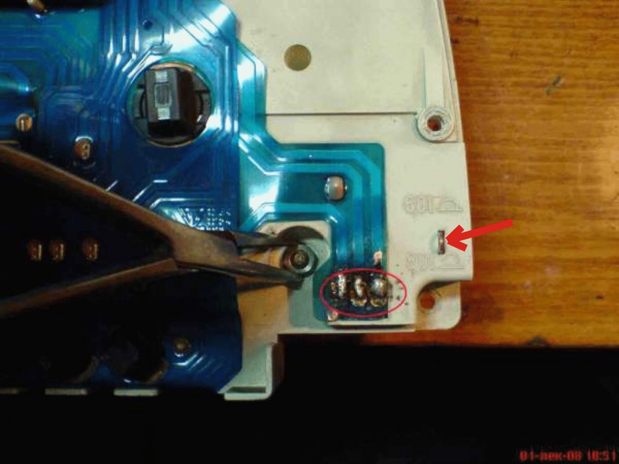

Всем доброго времени суток. Сегодня поборол показометр топлива на приборке (VDO) начал показывать что то похожее на правду.Вопрос для чего перемычка(60L-80L).как я понял если стоит дополнительный бак в багажнике то перемычка снимается? Если я не прав подправьте.На машине стоял бак на 60л. я его поменял на 80л.поплавок с насосом остались мои.доп бака нету.

или доп бак, или если 760-960 - то там .80 л бак

Я поставил бак который заходит над карданом он визуально больше чем 60л.но на самм деле в сухой бак влезло75-76 л.так перемычку на приборке снимать или оставить?

Это бак с 940 ? Он 75 л.

Нлил полный бак ,а стрелочка до полного не поднялась. Поставил на место перемычку теперь все корректно работает. Тему можно закрывать. :-P

А можно фото,а то у меня тоже не полный показывает,продавец сказал,что согнут датчик,может дело в этой перемычке?

какая стоит приборка? на ( vdo ) на задней части за показометром в прластике есть щель и рядом нарисовано 60 с перемычкой или 80 без перемычки. Если ( язаки ) перемычки может и не быть. там показометр на трех болтиках совсем другой.
