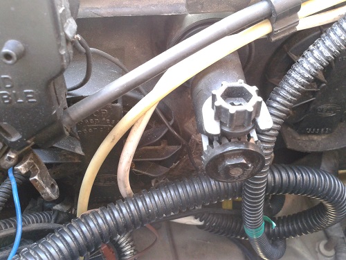

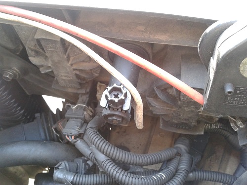

Я почему тему поднял , на рестайле только одна мною видимая регулировка - просто сверху по центру крутилка. Вторую не нашел.

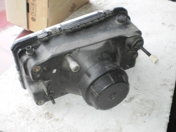

Завтра попробую сфотать свою фару.
Это дорестайл
Re: Регулировка фар на 850 рестайл - узкофарая
Повідомлення Diringer » Суб листопада 02, 2013 10:42 pm
lexa написав:Это дорестайл
Ну и? Слева вверху дублируется регулировка вправо-влево (сама она внизу слева пиптиком). Справа в торце регулировка вверх-вниз байонетным соединением (для возможности замены на корректор).

Повідомлення lexa » Нед листопада 03, 2013 11:26 am
Вот рестайл
Повідомлення lexa » Сер листопада 06, 2013 7:58 am
Решение
