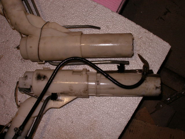

ребята, кто сталкивался с такой фигнёй? перекинул всю проводку с 940й и поставил от неё же датчик. из-под большой пластиковой гайки нехило потекла соляра. снял его перепроверил всё на предмет трещин и пр. - меньше, но течёт. у меня конечно не золотые руки, но и не совсем "оттуда", что бы со второго раза датчик не установить :oops:
а тут выяснилось, что они ещё и разной длины бывают :buba: на фото мой тот, что длиннее, где-то на 7см.! да, они конечно скользят на пружинке, но подозреваю, что он упирается и в дно и верх бака, не садится плотно в своё место и поэтому есть течь :sad:
вариант, что упирается в рёбра дна бака отпадает - проверил. 8-)

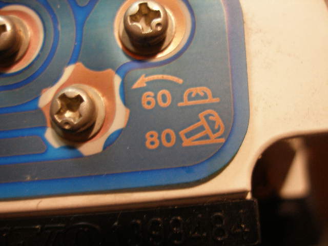

на приборке с обратной стороны заметил вот такой малюночек. это что, при баке 80л. винт выкрутить? 8-)
