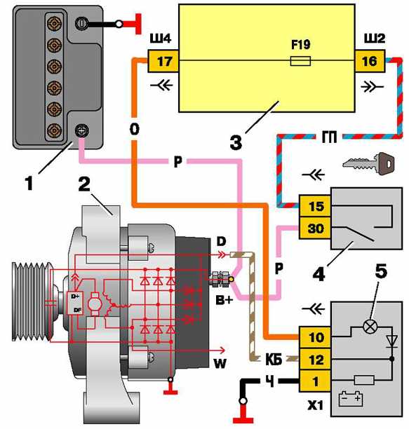

Вот схема, каким образом замкнув лампу мы повышаем нагрузку.

vitalik k написав:Вот схема, каким образом замкнув лампу мы повышаем нагрузку.
Лампа стоит в цепи возбуждения и имеет определённое сопротивление изменив которое изменится напряжение генератора.
bober его повысил напряжение упало, если замкнуть то как и написал leo_run повысится, а при разрыве заряда не будет вообще.
На приведенной вами схеме всё четко видно.

dgamba написав:
Уважаемый, Вы хоть немного разбираетесь в схемотехнике и простейшей электронике, или сами придумали ту ерунду что написали?

Повідомлення dgamba » Пон листопада 25, 2013 10:59 am
vitalik k написав:
dgamba написав:
Прекрасно разбираюсь, а что непонятно из того что я написал?

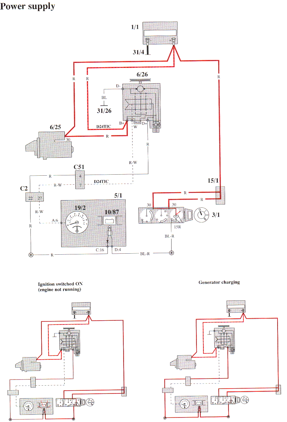

Вот оригинальная схема.

Re: диодные лампочки в приборку
Повідомлення vitalik k » Пон листопада 25, 2013 11:35 am
По вашему лампа регулирует напряжение бортовой сети? Зачем тогда регулятор в генераторе?

Повідомлення vitalik k » Пон листопада 25, 2013 11:39 am
И чем ваша схема отличается от приведённой више?
Повідомлень: 1353
Повідомлення dgamba » Пон листопада 25, 2013 11:42 am
Через лампу подается напряжение возбуждения генератора, и оно не произвольное.
