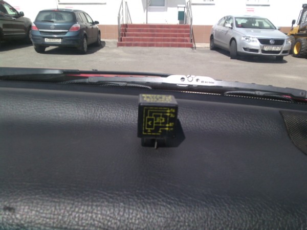

Повідомлення KIRUxa » Вів травня 13, 2014 8:47 pm
Перестал включаться кондишен...
Выевил проблема в реле кондиционера, на колодке напряжение появляется, так же когда замыкаеш друкие контакты на колодке компресор включается.
А теперь вопрос: есть ли альтернотива по замене реле, т.к. оно электронное, и по доставке около 30 дней...
Забыл...Вольво 850, 1993г, 2-х зонный климотконтроль...

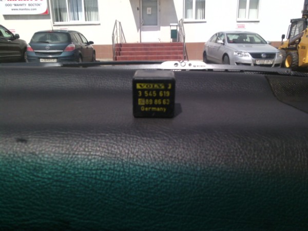

Re: реле на кондиционер
Повідомлення KIRUxa » Вів травня 13, 2014 10:16 pm
С фото попоже, 4контакта и выглядит как обычная,жигулевское
Номер: volvo 3545619
Повідомлення ClassN1 » Вів травня 13, 2014 10:34 pm
разберите реле и механически замыкая его убедитесь что оно является причиной... потом поиски или нового , или б/у... что быстрее и дешевле найдете.
Повідомлення KIRUxa » Вів травня 13, 2014 10:49 pm
Оно электронное (там плата с радиодетальками)
На колодке замыкал,всё работало....
Повідомлення ClassN1 » Вів травня 13, 2014 10:56 pm
замените реле... неужели в Белгороде одна 850?? для пробы поставите, будете знать что точно она...
Повідомлення vitalik k » Пон травня 19, 2014 6:34 pm
Первым делом проверяют наличие фреона в системе а потом уже работу управления.
Повідомлень: 1353
Повідомлення KIRUxa » Сер травня 21, 2014 12:52 pm
фреон в норме, компресор включается.
как не странно, на первой разборке в ящике с горой релюшек нашёл оригинал...даже дата выпуска такая же...лежала такая прям с верху... :D проблема решена :idea:
но всё таки интересует, можно ету рэлюху чем то заменить???
я подключал обычную и всё работало...но не черевато ли это на блок управления???
Повідомлення vitalik k » Сер травня 21, 2014 6:17 pm
Это таймер задержки чтоб не заводить двигло с включенным компрессором.
Повідомлення KIRUxa » Чет травня 22, 2014 7:23 am
vitalik k написав:Это таймер задержки чтоб не заводить двигло с включенным компрессором.
Т.е. при подключении обычного реле, не чего глобального не произойдёт? А при заводке я всегда выключаю климат...
т.е. если чё, то можно поставить?
