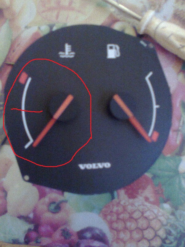

Подскажите пожалуйста какая может быть причина неисправности?
Вот этот указатель что на фото работает, только стрелка выше средины не подымается. Доходит до средины и все, потом грею, грею двигатель, довожу до кипятения а он все время в середине.
Как сделать чтоб он работал так как надо.
Кстати датчик температуры ОЖ (тот что на двигатели) робочий!

при замыкании провода на массу /при включенном зажигании/ - стрелка должна показывать крайнее значение,/за красной зоной/ если не показывает - значит прибор неисправен.

Проверь как описано выше, если неисправен то воможно починится. Там на приборчике миниплатка к которой припаиваются волосинки обмотки и стержни которые уходят наприборку, посмотри все. У меня была отпавшая волосинка и треснула пайка нп одном из стержней. Запаял все работает.тоже стрелка посредине останавливалась.

При замыкании провода на массу /при включенном зажигании/ - стрелка показывает крайнее значение, за красной зоной!

Значит поставьте правильный датчик. или реостатом задайте постепенную нагрузку, может механическое заедание стрелки.
