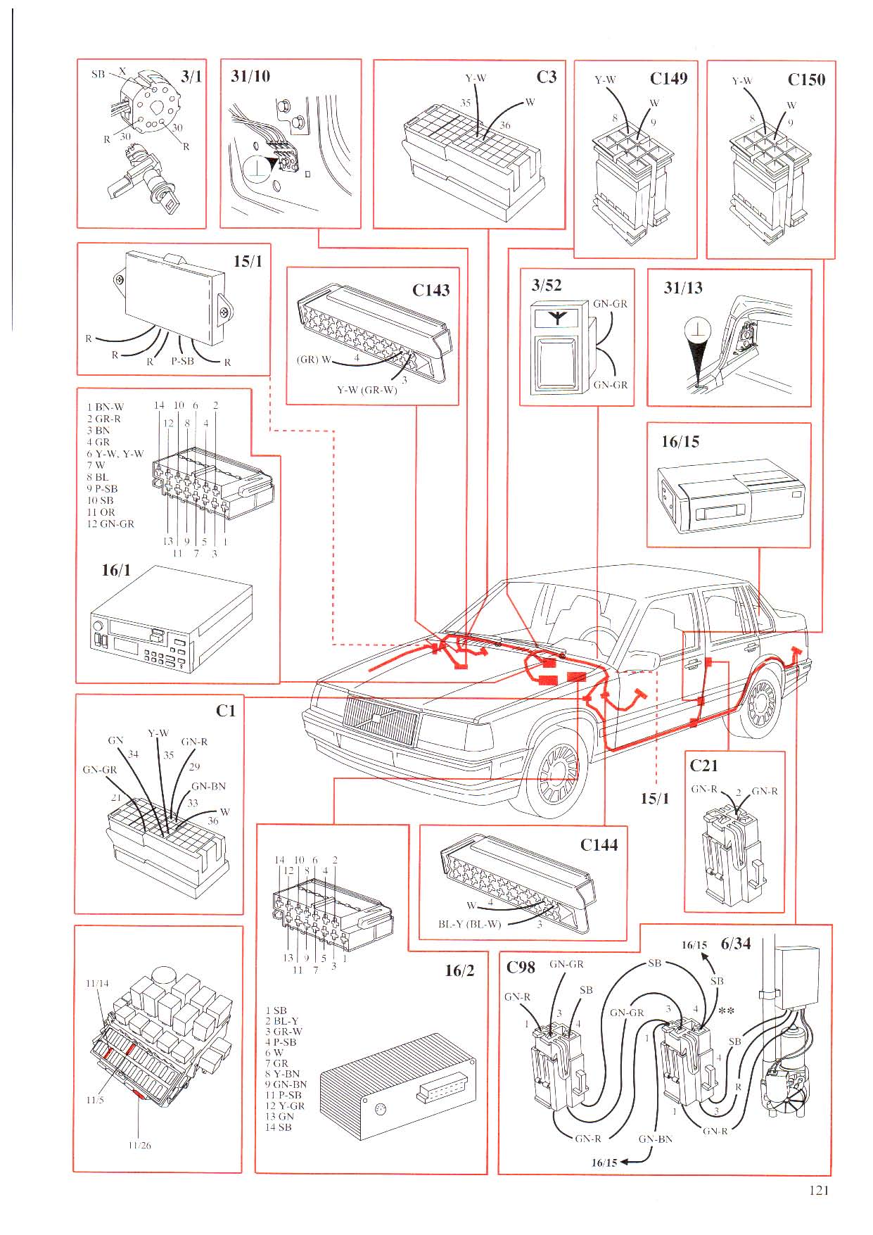

подскажите распиновку под магнитолу на 940й

Повідомлення bober » Вів жовтня 14, 2014 8:30 pm
перерыл все схемы. именно с таким разъёмом не могу найти 8-)

Повідомлення janson » Вів жовтня 14, 2014 9:47 pm
Привет, земляк. Завтра посмотрю в машине какой у меня зверь. Если такой, зафотаю. Есть также подозрения о стандартных цветах в разъемах.

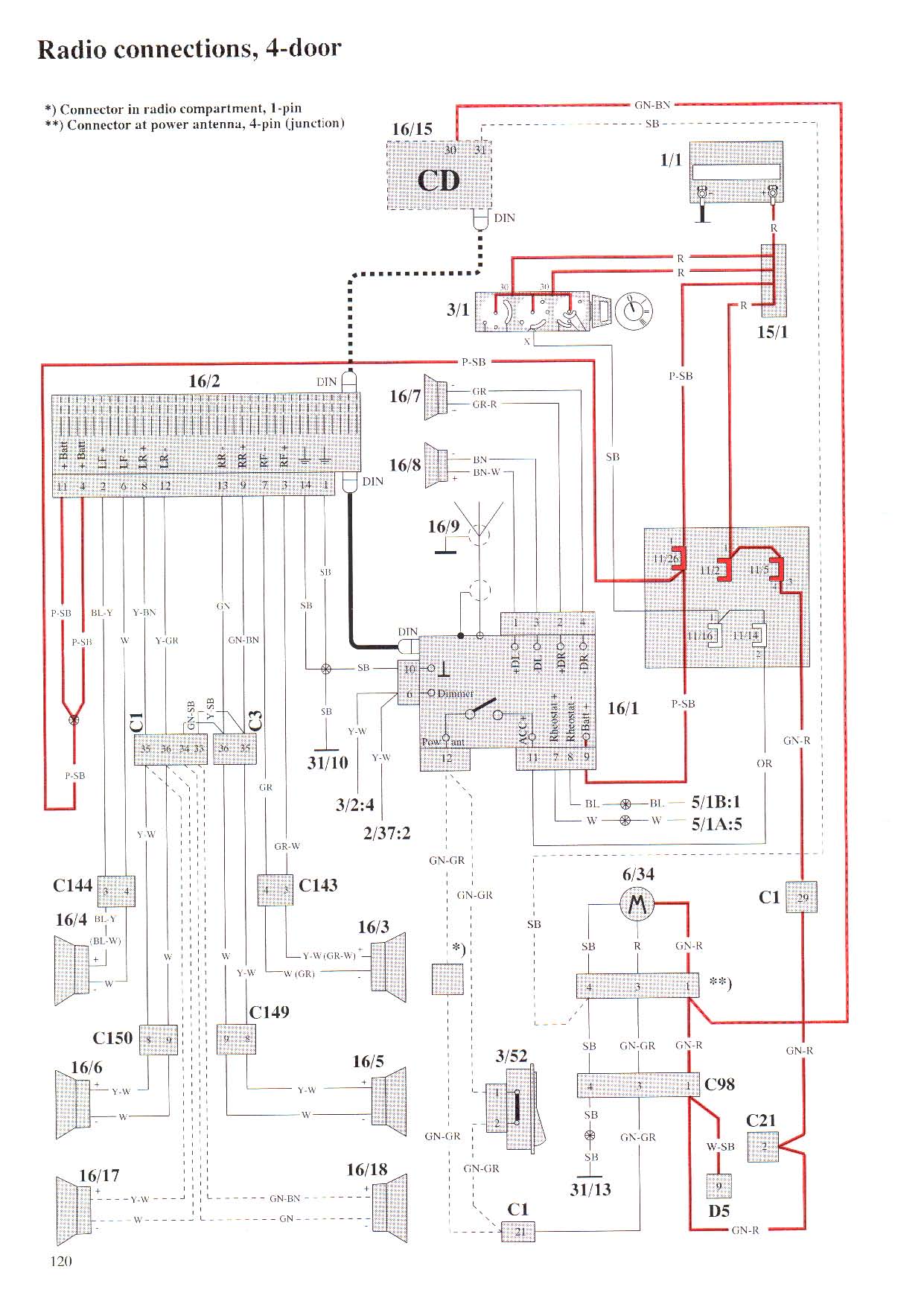

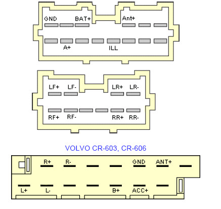

Повідомлення Dr.V » Вів жовтня 14, 2014 10:55 pm
Давно, коли зібрався міняти магнітолу, яка стояла в машині, CR603 на CR605 знайшов таку розпіновку. Думав прийдеться робити перехідник. Але не зробив бо виявилось, що все уже передбачено консрукцією Вольво....роз"єм з CR603 від"єднав, а на його місце стала магнітола CR605. Тому не перевіряв чи все на цьому малюнку відповідає дійсності, але можливо Вам пригодиться.

Повідомлення bober » Сер жовтня 15, 2014 8:49 am
что-то не сходится с моим, желательно бы цвета проводов. они должны быть стандартные

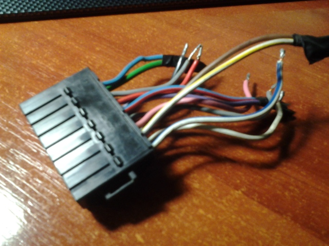

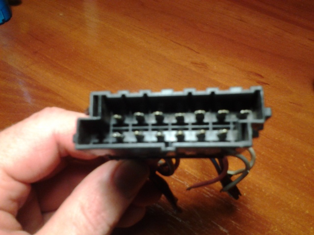

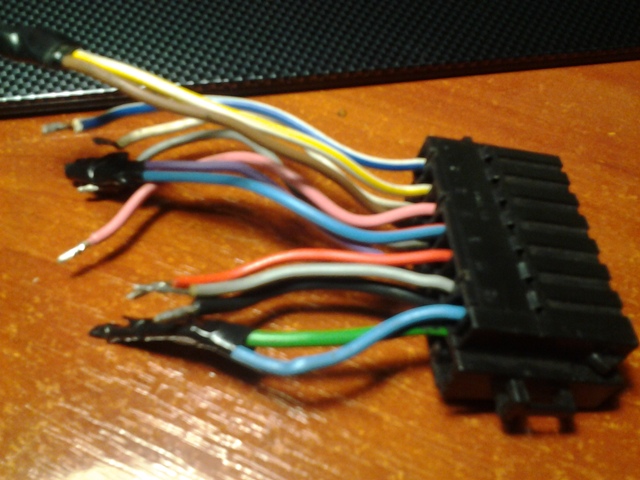

Повідомлення janson » Нед жовтня 26, 2014 10:58 pm
Извини, земляк. По быстрому проходя залез в машину, приемник вынул, сфоткал. Только там короткие провода, и реально не понять, что куда. Расписывать времени нет... Но постараюсь, если не найдешь. Удивительно то, что провода на динамики у меня мимо этого разъема, там только питание, антенна...

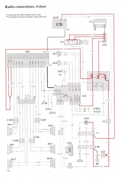

Повідомлення Dr.V » Пон листопада 24, 2014 12:40 am
Якщо ще актуально. випадково наткнувся у себе на схему з позначенням кольорів на роз"ємі....
