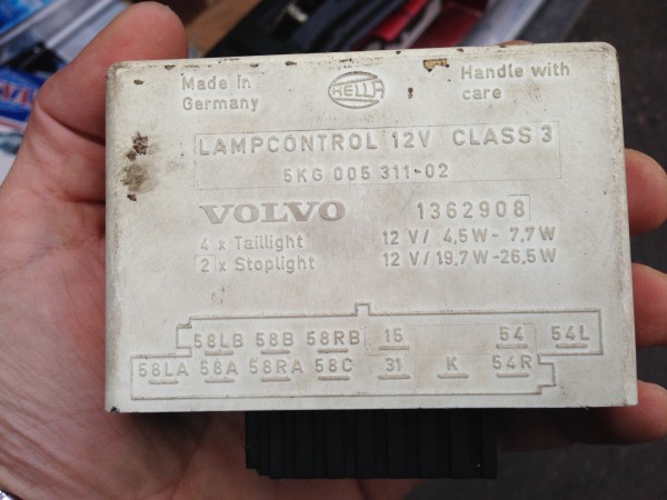

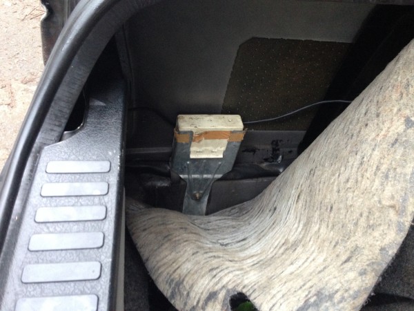

На 740 тоже есть блок контроля ламп (или как там его) в багажнике у левой стенки? А предохранитель смотрели? Дорожки на фарах? Проводка к фарам? Замыкать не прозванивая? - лихо

Повідомлення Ice_BEAR_Bo » П'ят грудня 19, 2014 3:29 pm
Varvar написав:
Ice_BEAR_Bo написав:На 740 тоже есть блок контроля ламп (или как там его) в багажнике у левой стенки? А предохранитель смотрели? Дорожки на фарах? Проводка к фарам? Замыкать не прозванивая? - лихо
По поваду блока контроля ламп можно поподробней. Раньше постояно горела на преборке лампочка, при включении габоритов. :o
канешн можно :D блок контролит задние габариты + стопы, как видно на фото. Если ему ляля - ничего из вышесказанного сиять не будет. Так же, если одна из ламп, за которыми смотрит этот блок перегорела (или предохранитель тю-тю отвечающий за эти лампы) - он даст сигнал на приборку. А если на приборке горит лампа, а все лампочки и предохранители целые - что-то не так с блоком (ну или с проводкой канешн)
короче нужно всегда идти от самого простого к сложному: предохранители -> лампочки -> блоки управления -> прозвон проводки с проверками жабок и т.д. Не зря говорят, что электрика - наука о контактах. А просто замкнуть и глянуть гореть будет или нет - это "вроде как" не правильно, можно спалить проводку к херам. :D
P.S. Такая же система контроля есть и для фар головного света, но блока для передних фар я у себя не нашёл. Знаю, что если H4 лампа перегорит - будет светится лампа на приборке, на H3 - всё равно, по поворотам/передним габаритам - хз, не проверял.
