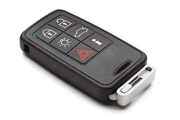

Доброго дня.Купил авто 2007г.в. S80 4.4 AWD /Есть две проблемы .
1.Ключ новый сколько может стоить, без механической части?

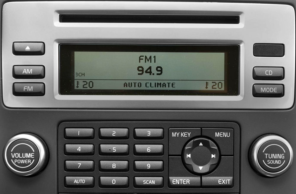

2.Не подсвечивается магнитола, с трудом видно что-там написано.

ключ новый 3600 один экземпляр,если нужно 2 и плюс сервисный то еще доп.оплата это цены у официалов,что б кто то у нас мог зашить его в моторный дешевле я пока не слышал.
Re: Подсветка магнитолы S80(2007-)
Повідомлення Валерий В. » Пон лютого 02, 2015 10:15 pm
С ключиками у всех более менее новых Вольво напряженка - только за "немаленькие деньги" и только на официальном сервисе... На первом поколении 80-ки (2000-й модельный год) стоимость одного комплекта ключей 2300 грн. + ориентируют на три недели ожидания (если память не изменяет - узнавал в январе 2015-го)... Но тут ключ + брелок, а не раскладушка - говорят, что раскладушки официально с 2004 модельного года пошли.

https://www.youtube.com/watch?v=p2Y7JbShlTw#t=134
Видеоинструкция, как разобрать "бороду". Попробуй разобрать и понять что конкретно не светится.

люди а реально купить дисплей б/у? может кто подсоветует у кого машина на разборе стоит с таким дисплеем?

uasasa написав:люди а реально купить дисплей б/у? может кто подсоветует у кого машина на разборе стоит с таким дисплеем?
http://www.volvopartswebstore.com/produ ... 01867.html
Кажется Вам нужна эта запчасть. но могу ошибаться. Вы уже разберали бороду? какой номер на экранчике?
Скорее всего придется заказывать из польшы. (тут есть добрые люди, которые привозят под заказ)
На экзисте дает цену в 12 000грн.
Узнайте еще у официалов, что по чем.

А может сначала лампочки подсветки дисплея поменять,я так понял сам же дисплей показывает данные?

с блока ICM не идет питание на подсветку экрана. Дал человеку одному может что сможет сделать. Да цена конская. Позвонил на официальный в Херсон, по разным причинам меняли кучу этих блоков с экраном по гарантии.

диоды рабочие.
в общем пока проблему по подсветке не решил. мне тут пообещали донорский экран с модулем. думаю все получится.
