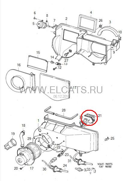

Вернулся к этой проблемке снова! Горе деталь там термостат... Термостатик этот работает только с 3 - й скоростью а поскольку машина в годах и перепады температуры в печке постоянно она поржавела сопротивление стало больше в итоге перестало работать. Кстати после того как удалил термостатик (обошелся простим проводком (закоротил на прямую)) зачистив клеммы и присоединив печку. Начала дуть как не когда на верное только после сборки на заводе. Дует так. что машина не может нагреться! :) Шучу но состояние приближенное к этому...

Дуть сильней стало...
Цена :o http://www.exist.ua/price.aspx?pcode=32 ... d=35&sr=69
Вот этот терморезистор

klimenkoa написав:Вернулся к этой проблемке снова! Горе деталь там термостат... Термостатик этот работает только с 3 - й скоростью а поскольку машина в годах и перепады температуры в печке постоянно она поржавела сопротивление стало больше в итоге перестало работать. Кстати после того как удалил термостатик (обошелся простим проводком (закоротил на прямую)) зачистив клеммы и присоединив печку. Начала дуть как не когда на верное только после сборки на заводе. Дует так. что машина не может нагреться! :) Шучу но состояние приближенное к этому...
А за что этот терморезистор отвечает?За скорость вращения электродвигателя?

Повідомлення Stas340 » Сер грудня 15, 2010 8:16 am
угу
Re: система управления печкой 340
Повідомлення nocomments » Сер грудня 15, 2010 11:21 am
А как это реализовано?Т.е.как именно он изменяет скорость и как тогда меняется скорость с 1 на 2,если резистор работает только с 3-ей?
nocomments
Повідомлень: 901
Автомобиль: Вольво 340,В172к
Повідомлення Stas340 » Сер грудня 15, 2010 1:02 pm
Резистор в данном случае кусок проволоки (нихрома, или другого материала с большим сопротивлением) смотанный в спираль и установленный в корпус отопителя для его охлаждения (ввиду большого сопротивления такой же большой нагрев) Третья скорость это прямая (поступает полноценное напряжение в обход резистора), резистор выполнен в виде двух спиралей одна больше вторая меньше та что больше сильнее тормозит двиг и получаем первую скорость, меньшее сопротивление = больше напряжение тоесть больше скорость.

Повідомлення lexa » Сер березня 16, 2011 10:44 am
klimenkoa написав:
The_Lord_Alex написав:всмысле дуть сильней стало???
или горячей?
Деталь №3 , у кого есть лишняя?
Повідомлення Stas340 » Сер березня 16, 2011 3:37 pm
Тем если я помню стоит толстій такой кусок хрени для изоляции мягкий как уплотнитель дверной. Кстати ты чего то забыл из того что откладывал. А эту хрень думаю заменит любая уплотняющая штука поролон или еще чего.
Повідомлення lexa » Чет березня 17, 2011 10:28 am
