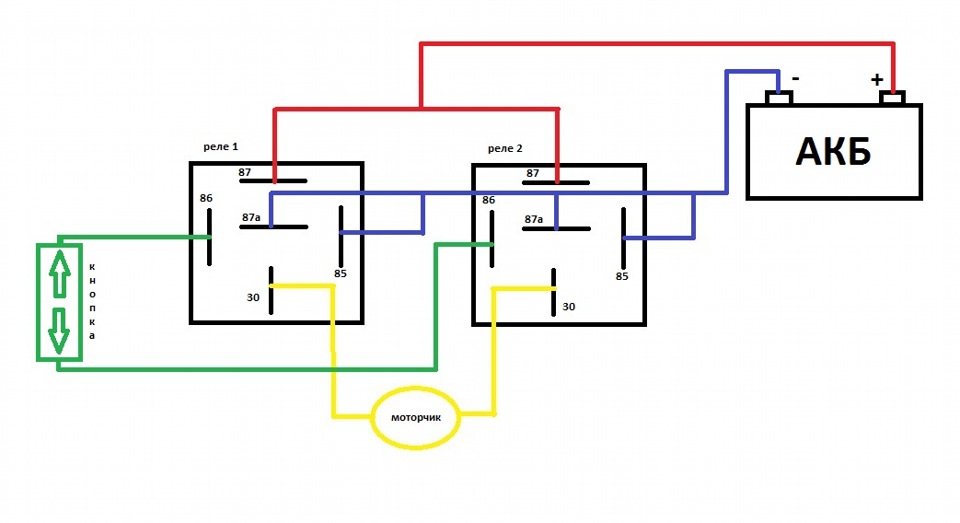

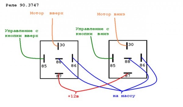

ЭСП крутят как то медленно. купил реле 40а.
А потом задумался, не много ли ? Стандартный предохранительно на окна подписан как 16а, но я не знаю, в штатной системе были какие то реле или нет.
Второй вопрос, я не могу понять как его поключать, с электрикой знаком понаслышке, поэтому крутил вертел и не поставил. Реле 4-ех контактное, как подключить его? Сейчас у меня, в дверь, грубо говоря, заходит только плюс, с двери берётся минус, это идет на кнопку, и с кнопки два управляющих идёт на двигатель.
И последний вопрос, это на каждый ЭСП нужно по реле ??

Повідомлення Shipr » Вів червня 30, 2015 5:09 pm

Re: Реле ЭСП
Повідомлення Vladizlav » Вів червня 30, 2015 6:42 pm
Barakuda_tm написав:И последний вопрос, это на каждый ЭСП нужно по реле ??
Или по 2 реле ?
Повідомлень: 1888
Re: Реле ЭСП
Повідомлення Shipr » Вів червня 30, 2015 6:59 pm
На кожен моторчик склопідіймача 2 реле.

Re: Реле ЭСП
Повідомлення Barakuda_tm » Вів червня 30, 2015 9:51 pm
west мне уже рассказал что да как. Так тчо реле ставить не буду) пусть лежит) но за схему спасибо)

Re: Реле ЭСП
Повідомлення Shipr » Вів червня 30, 2015 10:00 pm
Bobrik написав:
Shipr написав:На кожен моторчик склопідіймача 2 реле.
Зачем???? Там кнопки рассчитаны на 30А Реле нужны только если ставиться электронное управление (типа доводчики или др.) или кнопки левые и маленькие.
Питання для чого два реле, чи взагалі для чого реле?

Re: Реле ЭСП
Повідомлення Shipr » Вів червня 30, 2015 10:09 pm
Не задавався питанням для чого ТС там реле, попросили схему підключення тому і виклав. Просто самому цікаво.В мене якщо закривати два вікна відразу з водійського пульта то швидкість також маленька, по одному то добре тягне.
