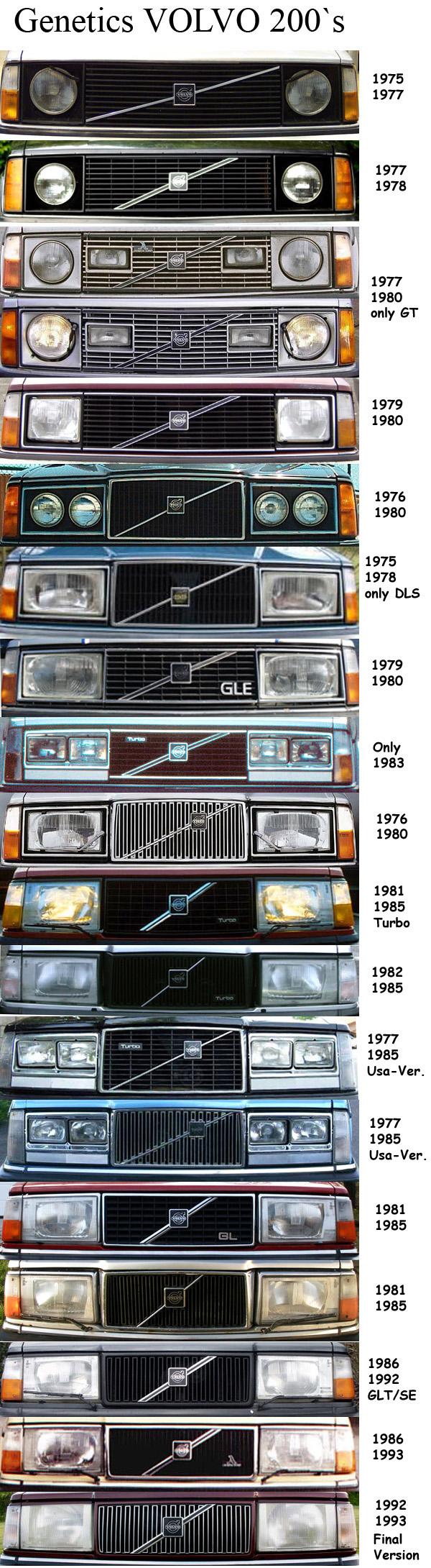

Поиграем в игру "угадай фару"?

Повідомлення Barakuda_tm » Чет липня 16, 2015 4:18 pm
Если Николаев - звоним Сергею Ивановичу, или пишем ему на форуме. memberlist.php?mode=viewprofile&u=11913
А вообще, оптика была разной, так что фото передка в студию.

Повідомлення Barakuda_tm » Чет липня 16, 2015 4:19 pm
Герман, тоже хотел это фото прикрепить)))

Повідомлення Лонг » Чет липня 16, 2015 4:22 pm
4-я снизу

Информативная фотка с ассортиментом фар на весь модельный ряд. Я таких раньше и не видел.
Лучше всего, без вариантов, был свет в фаре что первая снизу. Там вместо стекла стоит пластик и отражатель с какого то легкого металла - не ржавеет и не расслаивается.

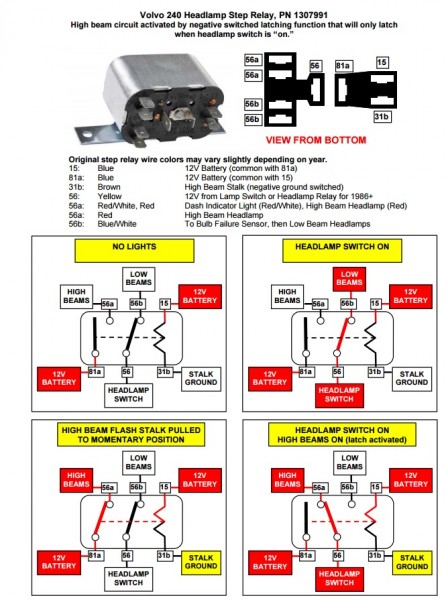

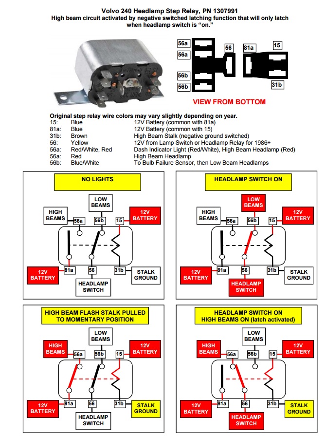

Вот схема
На ближний обычное 4-х контактное реле кинуть можно, а для дальнего импульсное покупать прийдётся.
Хотя вроде где-то когда-то видел пример переделки без импульсного реле, но найти не могу.

Повідомлення Лонг » Пон липня 20, 2015 7:34 am
Спасибо, Герман! Реле нашёл, работает!
