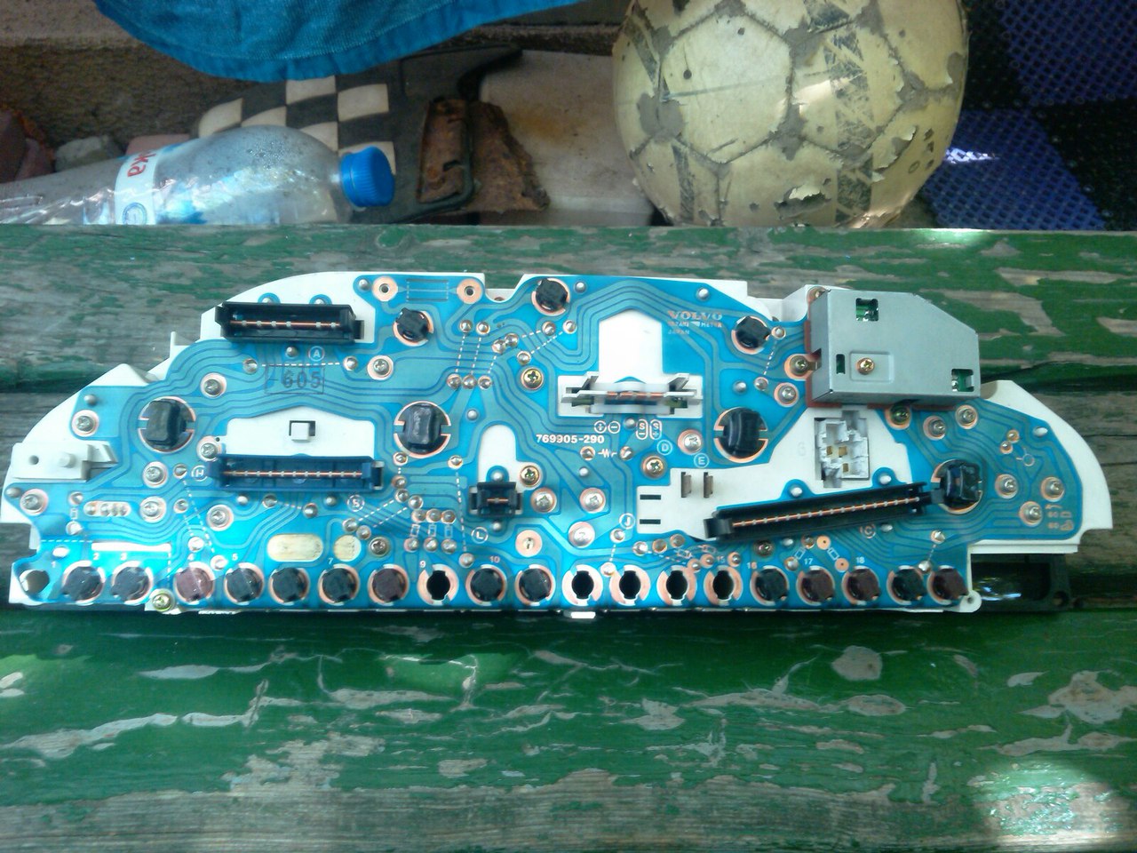

Имеется 2 Volvo 940 и у обоих перестали работать спидометры и одометры, также есть дополнительный щиток который проработал месяц и умер.Ищется человек, который за вознаграждение возьмется за востановление 3 щитков.Пересылка в другой город непугает.

Там моторчик у которого отваливаються кольцевые магниты (они приклеены), очень геморный ремонт, магнитное поле визуально не видно, смещаешь по чуть, приклеиваешь, впаиваешь назад мотор, проверяешь, и так много раз. Один раз за такое взялся, но там оказался магнит треснутый. Есть в западной части Неньки чел, который это делает, координат нет, но через поисковик найти можно.

Привет тезка! Есть фото спидометра? Могу предложить помощь, но моя попытка (если я думаю о той модификации) окончилась неудачей из-за лопнувших магнитов и работа займет неделю точно (в кратце - разобрал, приклеил магниты, собрал мотор, запаял мотор, собрал спидометр, проверил и так много раз и все надо совместить с основной работой). Если такой вариант устроит, пиши

Привет, спасибо за предложение, но как-то экспериментов не хочется, была бы уверенность что "сделаю", то другое дело, так что уж не обессудь.
