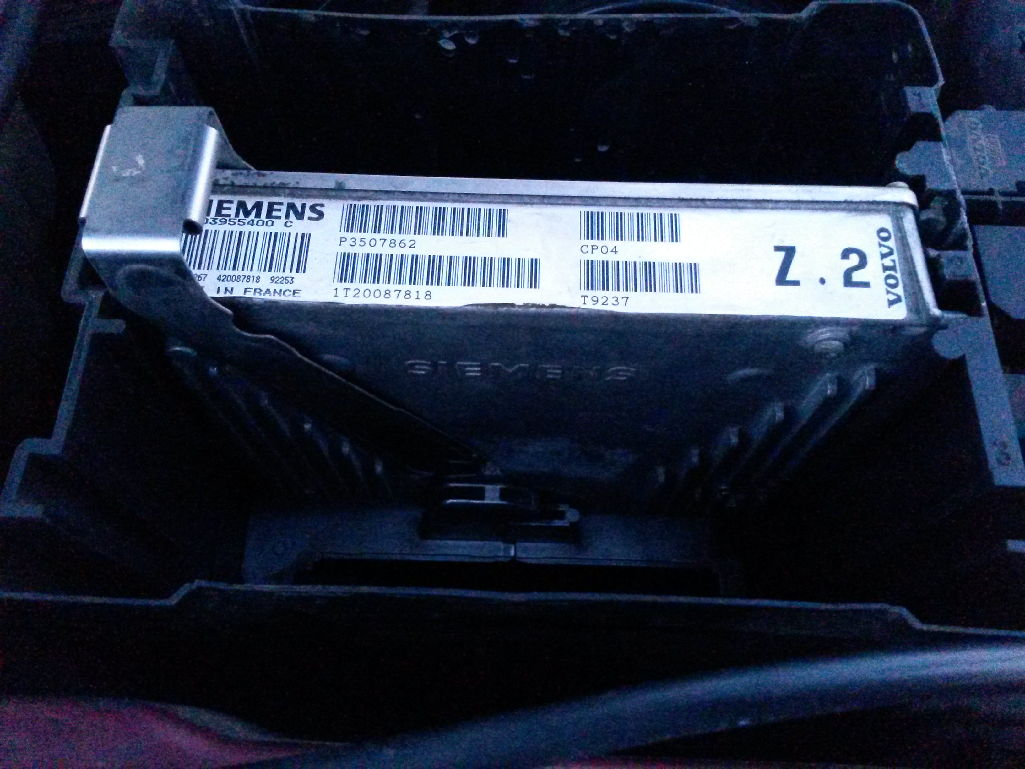

Повідомлення idk » Нед січня 03, 2016 8:37 pm
Шкипер87 написав:Так а что это у меня за блок управления? Про сименсы в мануалах ничего не описано...
Нашел в сети про блок p3507862
Один из вариантов (их много, но все к одному идут B5252)
volvo 850 140 PS P3507862
http://www.ebay.de/itm/Motorsteuergerae ... 1884087891
Получается на 140лс B5252 ... 10-ти клапанник.

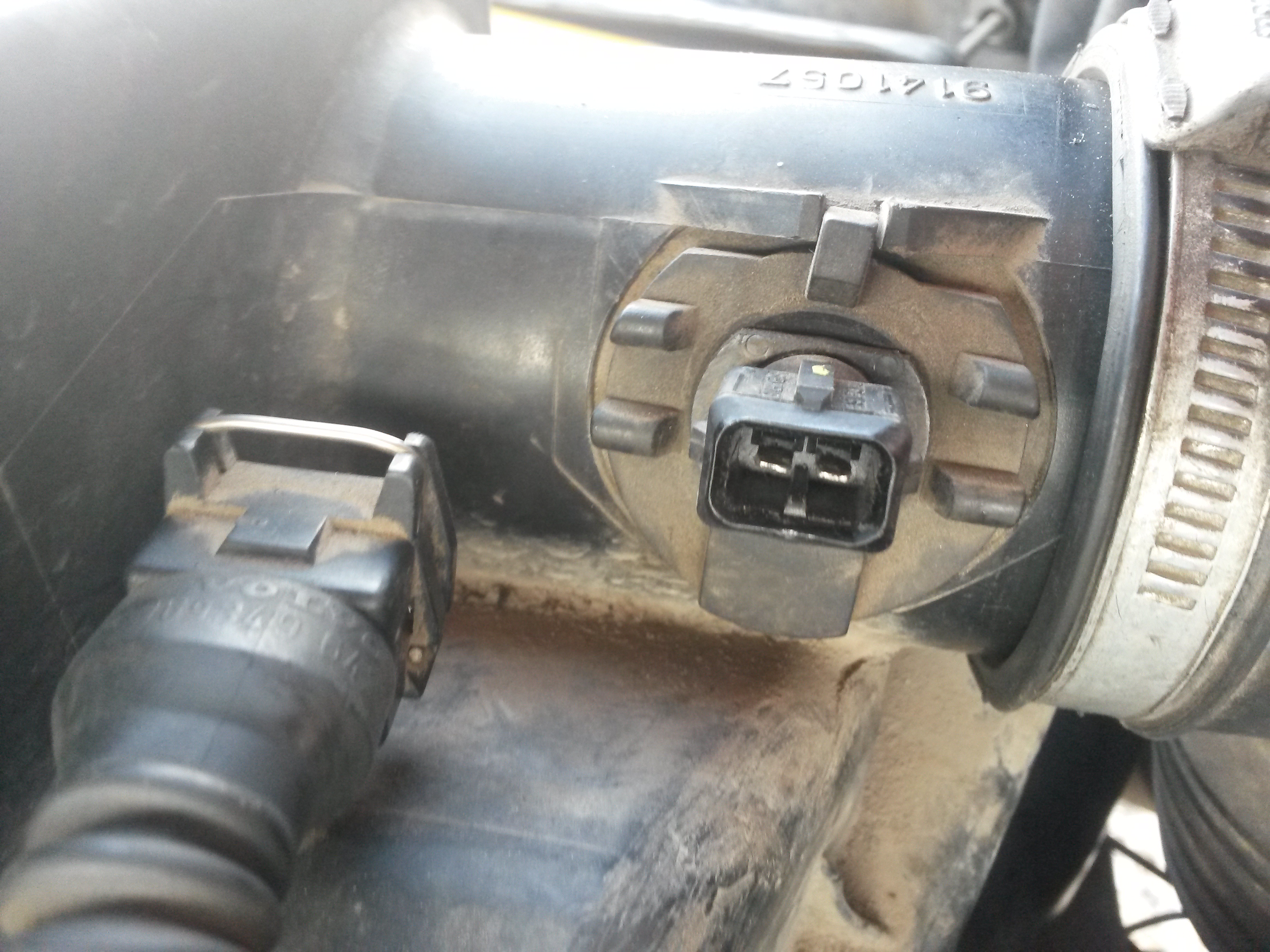

Повідомлення Aleksandr » Пон січня 04, 2016 10:05 am
Может у тебя 10 клапанник и должен этот блок стоять? Посмотри какая стоит катушка зажигания и на воздушном фильтре стоит датчик расхода воздуха или датчик температуры воздуха?

Повідомлення Шкипер87 » Пон січня 04, 2016 3:01 pm
А как их отличить?
Ты-не ты, когда тачке кранты... :viking:
Шкипер87
Повідомлень: 60
З нами з: Чет листопада 26, 2015 6:47 pm
Автомобиль: volvo 850 B5252S
Re: Блок управления 850
Повідомлення Шкипер87 » Пон січня 04, 2016 3:18 pm
У меня датчик температуры воздуха, два контакта.
у меня вместо расходомера работает датчик давления разряжения во впускном тракте.

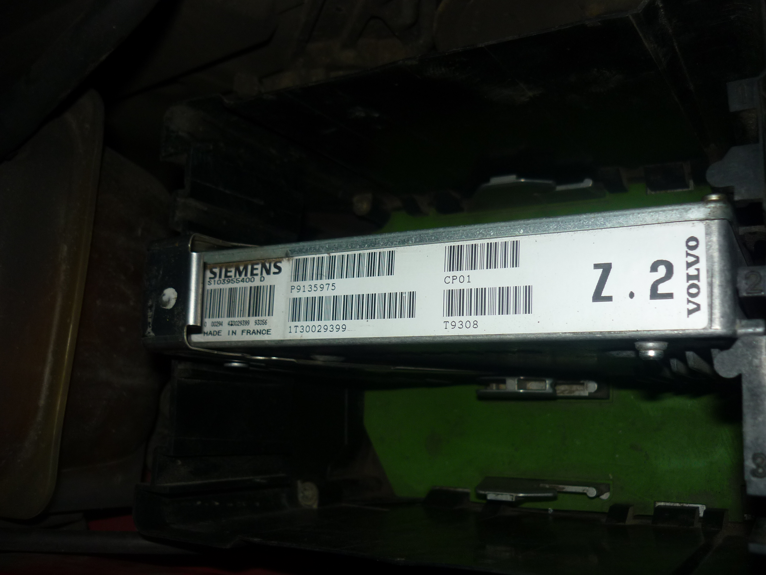

Повідомлення KIRUxa » Суб січня 09, 2016 10:11 pm
у меня было :

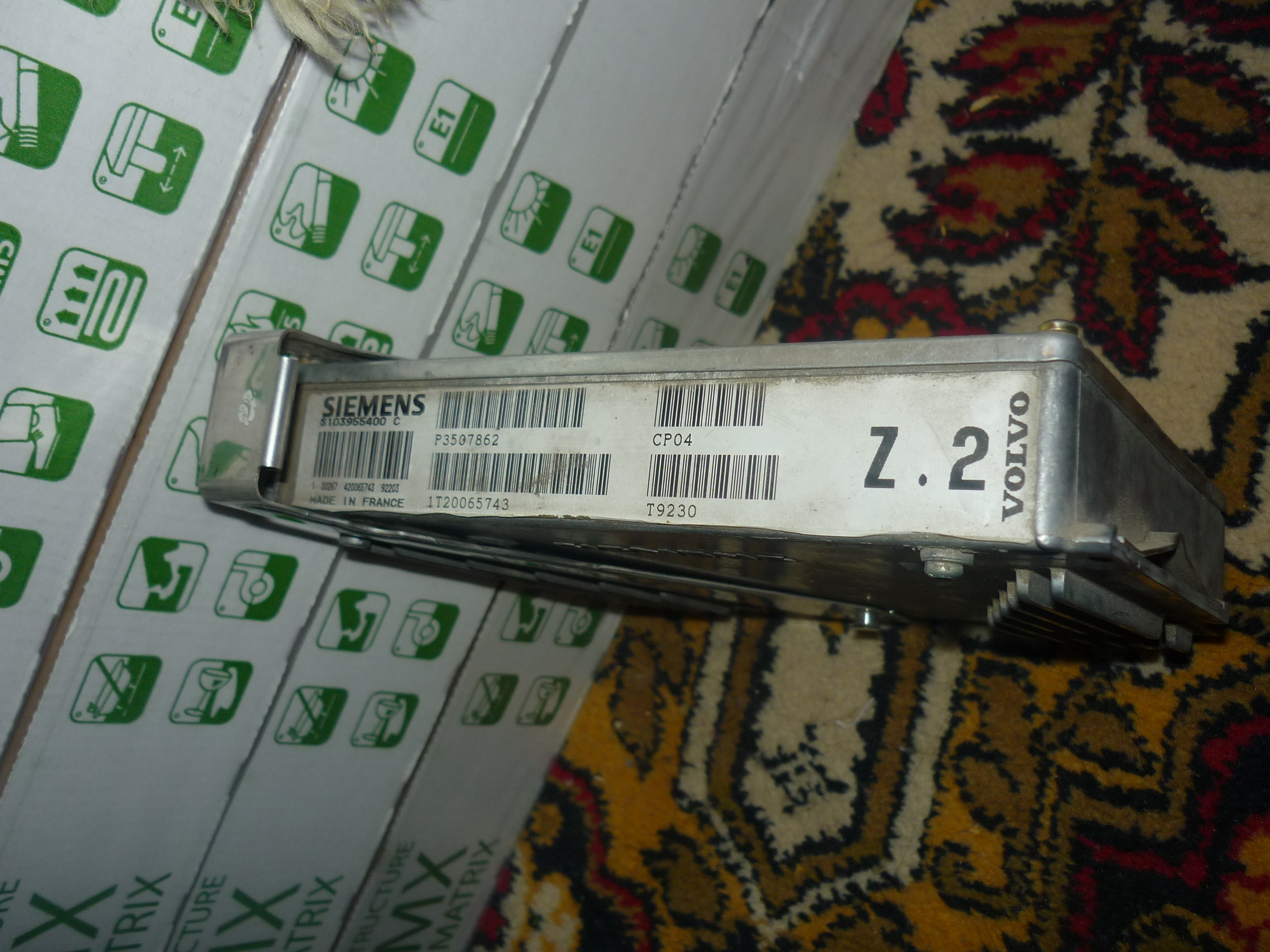

Повідомлення KIRUxa » Суб січня 09, 2016 10:13 pm
а когда менял клапан хх, то поставил :
крутость не в машинах - а в хороших шинах !
Повідомлення KIRUxa » Суб січня 09, 2016 10:19 pm
разницы не ощутил по замене блоков.
