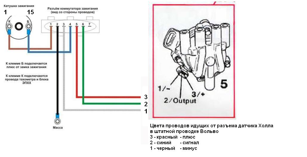

Grenovech написав:Та в схемах то туговат а еще вопрос по этому датчику где он у меня стоит???А схему покажу электрику хотя и запасся двумя книгами для него
В двигателе В230К датчик Холла стоит в крышке распределителя зажигания, которая стоит сзади ГБЦ.
Взять проводку от зубила и коммутатор от нее же. Если ставить коммутатор от Боша то в разъеме надо вытащить провод из 6 контакта и вставить в 7. Разъемы коммутаторов идентичные. Как выставить ВМТ по первому цилиндру думаю расписывать не стоит.
Схема подключения вот.

lds написав:

vitalik k написав: А УЗО чем регулировать собираешся?
УЗО не надо регулировать. А вот УОЗ таки да... нечем. Схема выше подходит только для систем зажигания TZ-28H где УОЗ регулируется в самом трамблере за счет вакуума (мотор В230А) .
В 230К применяется система зажигания EZ-118K, где стоит блок управления зажиганием со всякими плюшками в виде датчиков детонации и температуры и при этом стоит карб :roulette:
В В230К "коммутатор" является усилителем сигнала от блока управления зажиганием.
