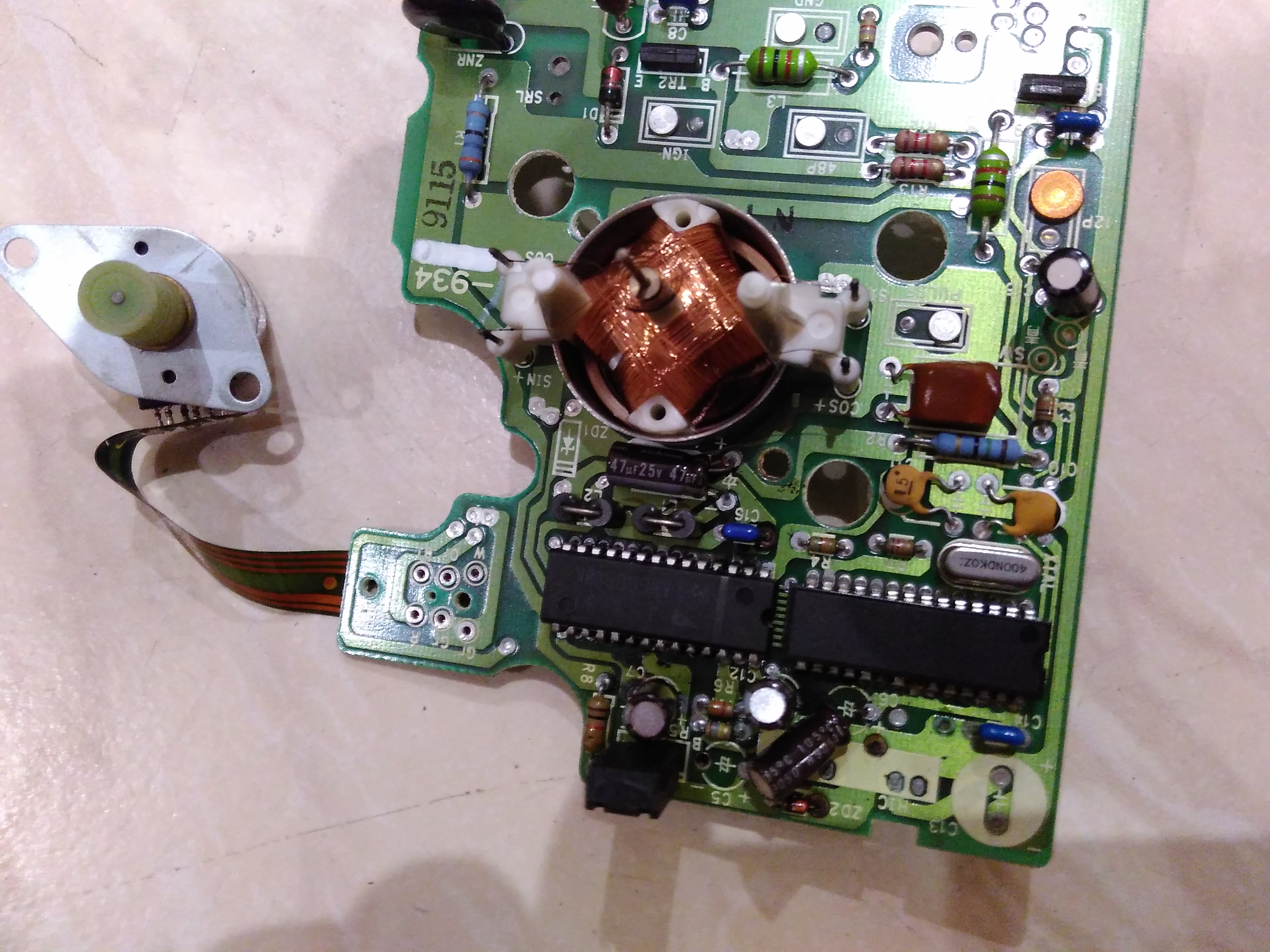

Повідомлення Shipr » Чет травня 04, 2017 10:37 pm
Ось вона проблема.

Повідомлення Shipr » П'ят травня 05, 2017 3:32 pm
Перепайка електролітичних ємностей результату не дала. Є підозра що дулі тикає правий АЦП. Прийдеться згадувати що за фахом радіоінженер. Цікаво а принципову схему спідометра можливо дістати, бо не має бажання перемальовувати доріжки а там ще двостороння пайка.
