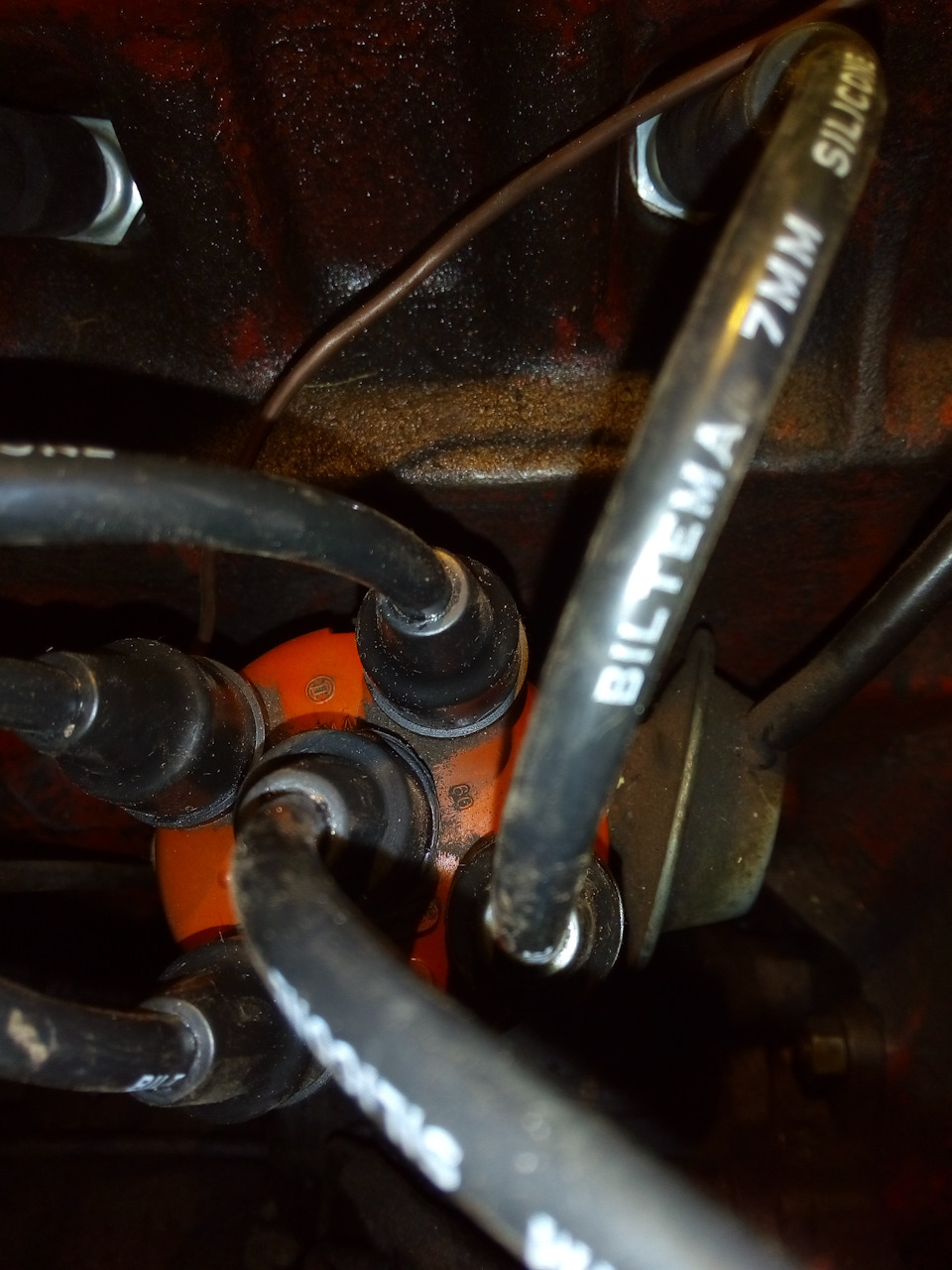

Повідомлення Alex 27 » Нед листопада 26, 2017 1:02 am
уже почти всё поменял остался генератор и трамплёр бы заменить а то делает мозги .

Повідомлення Barakuda_tm » Нед листопада 26, 2017 1:06 am
Alex 27 написав:уже почти всё поменял остался генератор и трамплёр бы заменить а то делает мозги .
трамблёр есть. Гену, я почти уверен, что можно подчинить. Я свой перебрал - и всё отлично.

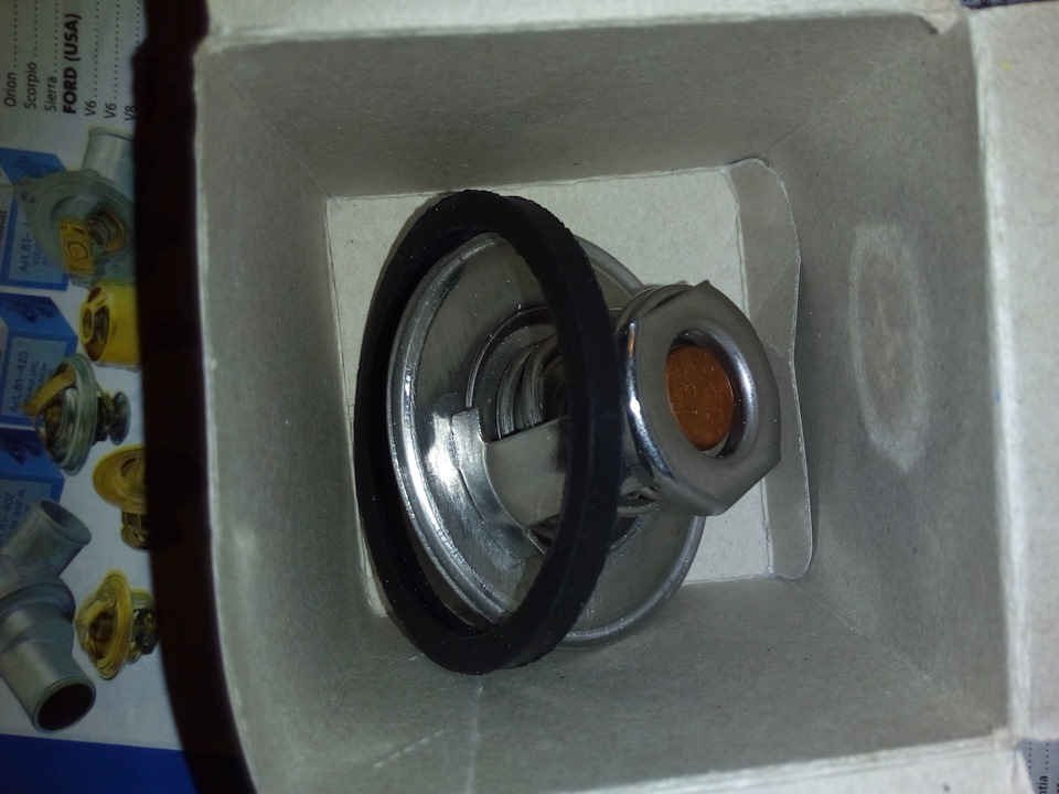

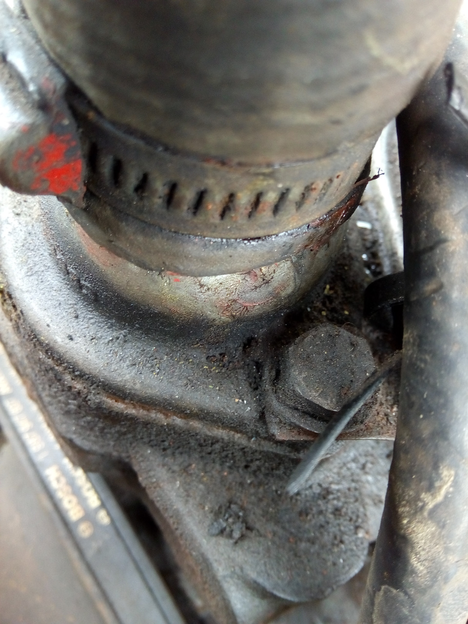

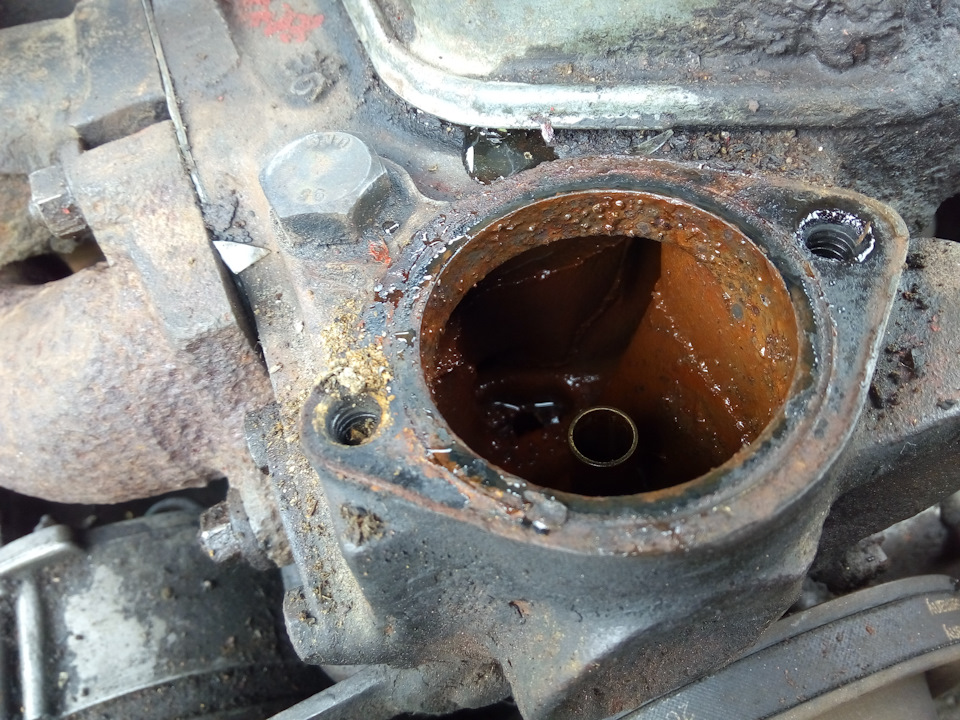

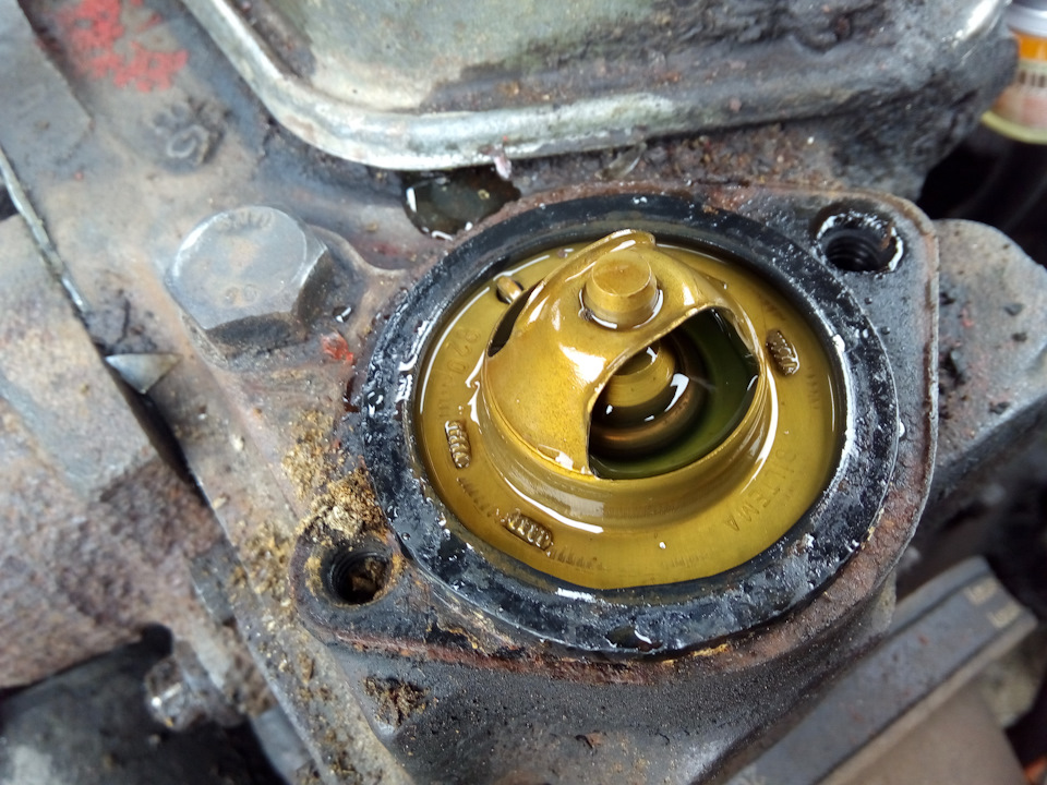

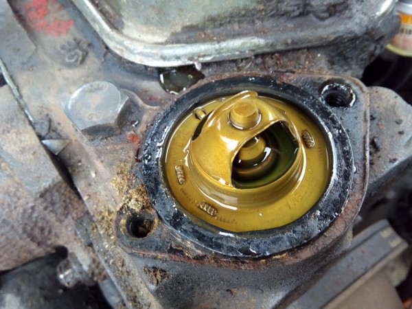

Повідомлення Alex 27 » Чет листопада 30, 2017 1:17 am
куплю верхнюю крышку на два болта которая сверху термостата и термостат. и трамплёр на 244 . который ставится на в20

Повідомлення Barakuda_tm » Чет листопада 30, 2017 12:43 pm
Верхняя крышка - это корпус термостата.
Трамблер у меня вроде есть.
