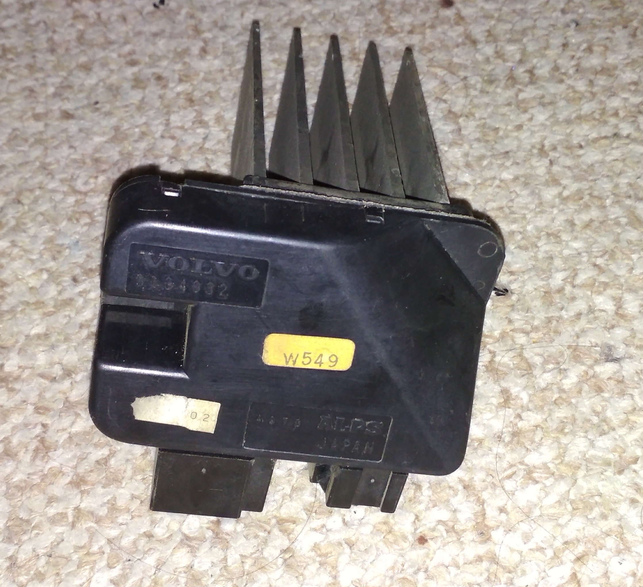

Вчера по возвращению домой заглушил машину, а печка не остановилась.Помогло только скинуть клемму с аккум.Думал до утра глюк пройдет, но при накидывании клеммы сразу дует на полную печка.
Погуглил, пишут в блоке ЕСС вздулись кондеры, разобрал, там все красиво, дутых нет, подтеков нет.
Может кто сталкивался с таким, как лечить?

Недавно у товарища была обратная ситуация. Не включался вентилятор. Решилось заменой "терморезистора", который находится в корпусе печки, между испарителем и вентилятором. Его видно если снять бардачек. Туда подходит два штекера, один с силовыми проводами, другой с простыми.
Попробуй подкинуть другой.

Так думаю я правильно понял и вытянул именно то, что подсказали.
На паре силовых контактов КЗ.
